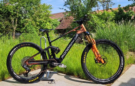

Hier ein Bild von meinem Dune, ich habe es als Rahmenkit gekauft, deshalb ist der Aufbau, Custom. Im direkten Vergleich zu meinem Carbon Crafty, ist es extrem Agil aber trotzdem nicht nervös. Der Hinterbau ist im Vergleich zum Crafty nochmal eine Nummer besser geworden. Im Moment fahre ich noch ohne Power more, sobald das Kabelaber verfügbar ist wird er montiert. Im Moment fahre ich so um die 800 bis 1000 Höhenmeter auf 40 bis 45 Km und die Uphill sind teilweise im technischen Gelände.
Die Höhenmeter sind im Tour+ oder E Mtb Modus, welcher ja selber bis zum Turbo hochgeht. Turbo fahre ich eigentlich selten bis nie. Den E MTB habe ich in der Unterstützung und der dynamik jeweils 1 erhöht.
Das Bike fährt sich absolut super. Ich liebe die Luftdämpfer ich habe gerne ein aktives Fahrwerk wo ich abdrücken kann. Bei schnellen Richtungswechsel ist es einfach der Hammer. Fahre im Moment lieber damit als mit dem Crafty.
