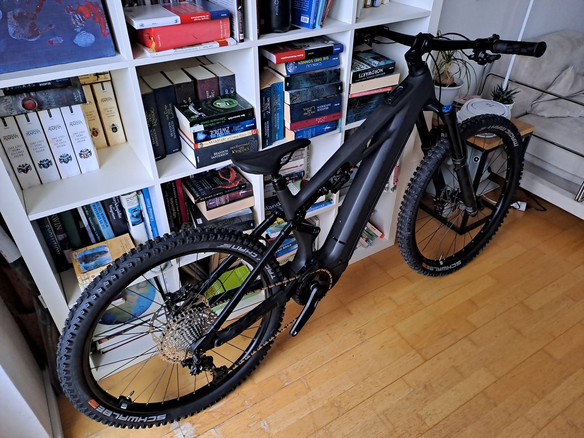

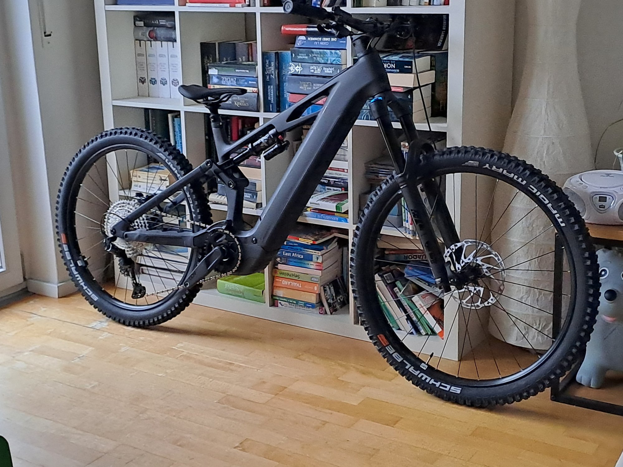

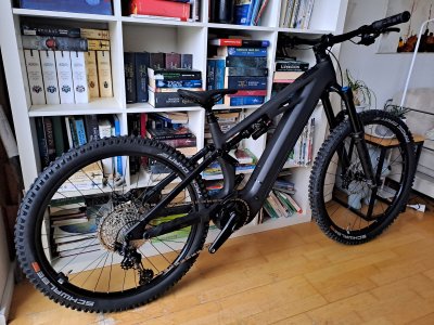

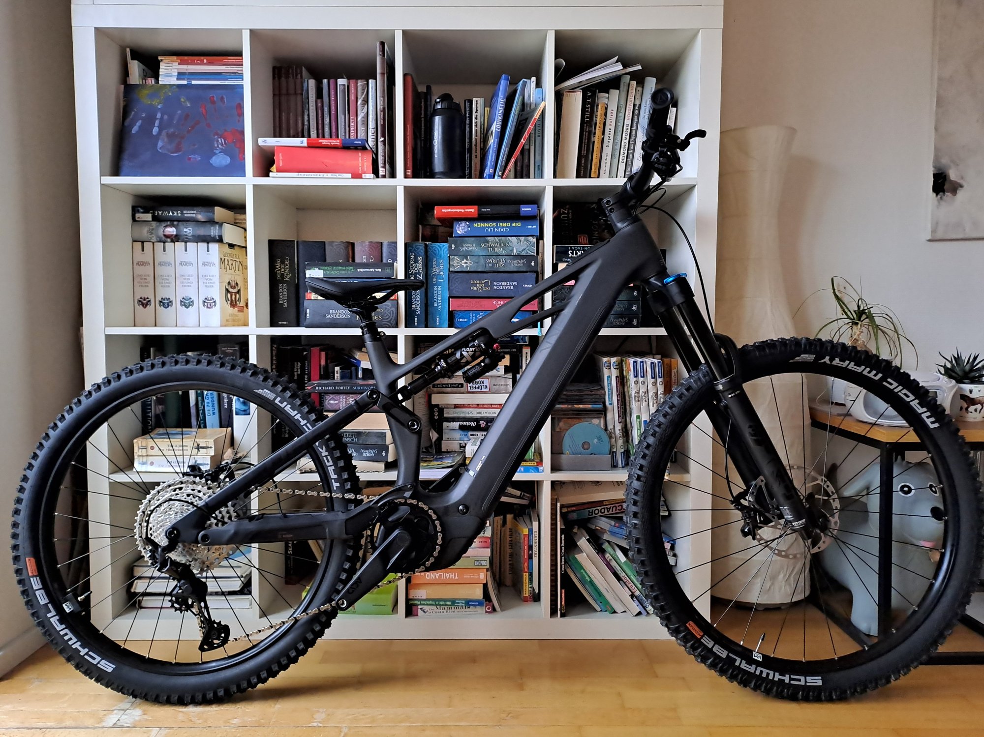

Mein one77 SLX kam am Freitag an. Gab's für 3997€ bei Rabe Bike am Blackfriday. Das war schon echt ein gutes Angebot für ein Bike mit XT Ausstattung, 800wh und neuem Gen5 Motor, entnehmbarer Akku, Akku tauschbar gegen 600er (wiegt fast einen KG weniger), erweiterbar mit Rangeextender, vorne kann ein Licht montiert werden usw.
Macht optisch und haptisch besseren Eindruck als das Torque ON 8.0 und Strive Underdog die ich mal bestellt hatte, gingen beide zurück. Die Carbonfasern schimmern kaum durch. Das hat mich bei Canyon sehr gestört. Das Unterrohr ist schon mächtig. Viel dicker als an meinem Ekano 1 mit EP8.
24.6kg ohne Pedale. Könnte nen 1kg weniger haben.
Nur eben diese klasse 4 macht mich stutzig. Ich wiege 100kg, fahre alles mit so einem Rad. Jetzt nicht 2m Drops aber 1.5m sind es schon mal ab und zu. 95% Trails, 2 bis 3 mal Alpenparks und sowas wie Stromberg.
Für den Preis gab's nix mit dem neuen Motor, die leise Geräuschkulise ist schon hammer.

Hättest halt was anderes bestellen müssen.
Dann brauchst auch im nachhinein nicht jammern 🤷‍♂️
Ich jammere nicht. Ich unterhalten mich.
Das mir der Klasse hatte ich nicht so eingeschätzt wie ich es vor von einem Rad mit 170mm erwartet hätte. Dann wird das Rad eben zurück geschickt. Hätte es einfach bei so einem Hobel bei dem Federweg nie erwartet. Ist irgendwie, wie ein Sportwagen mit zu wenigen PS.
