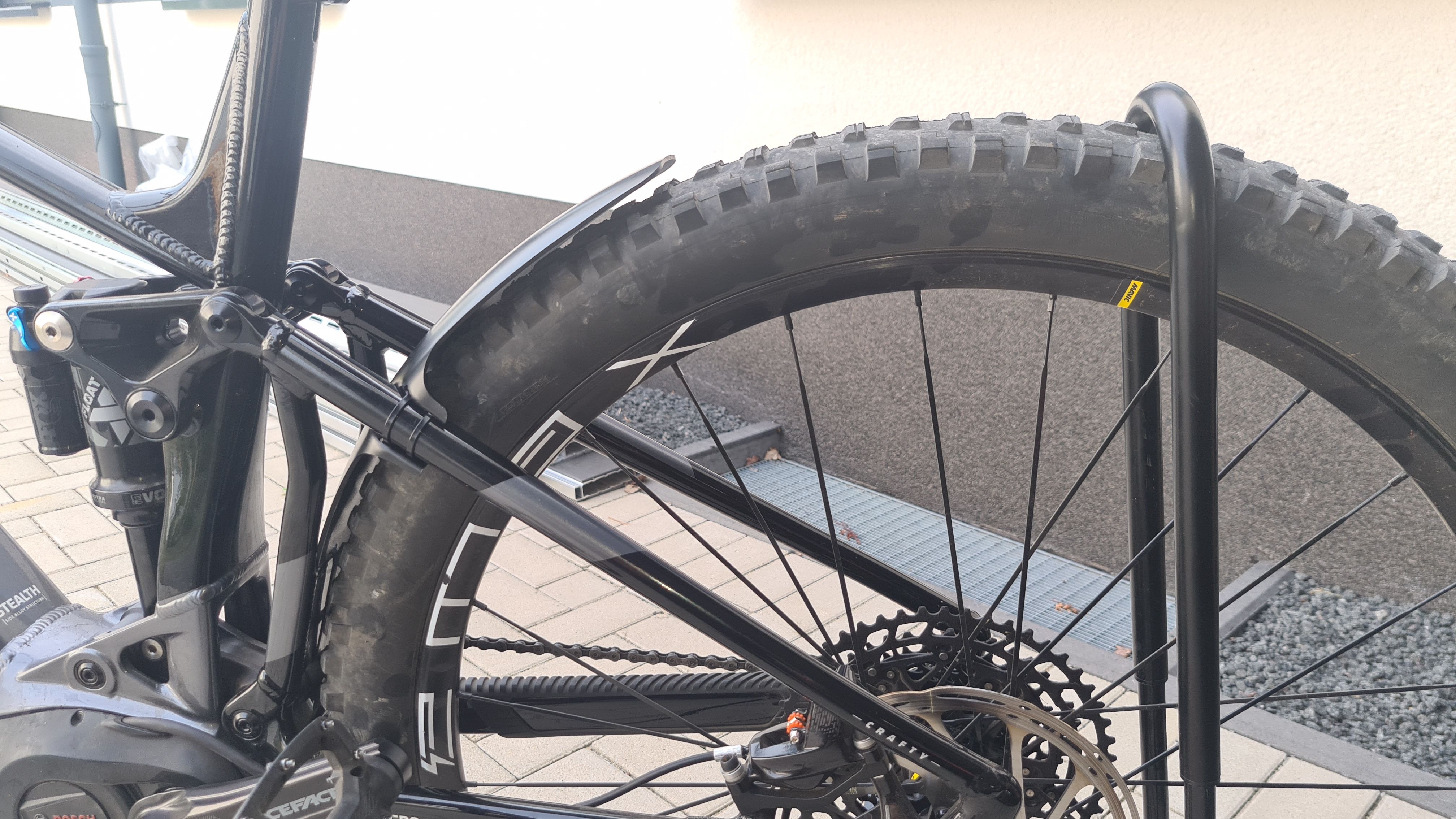

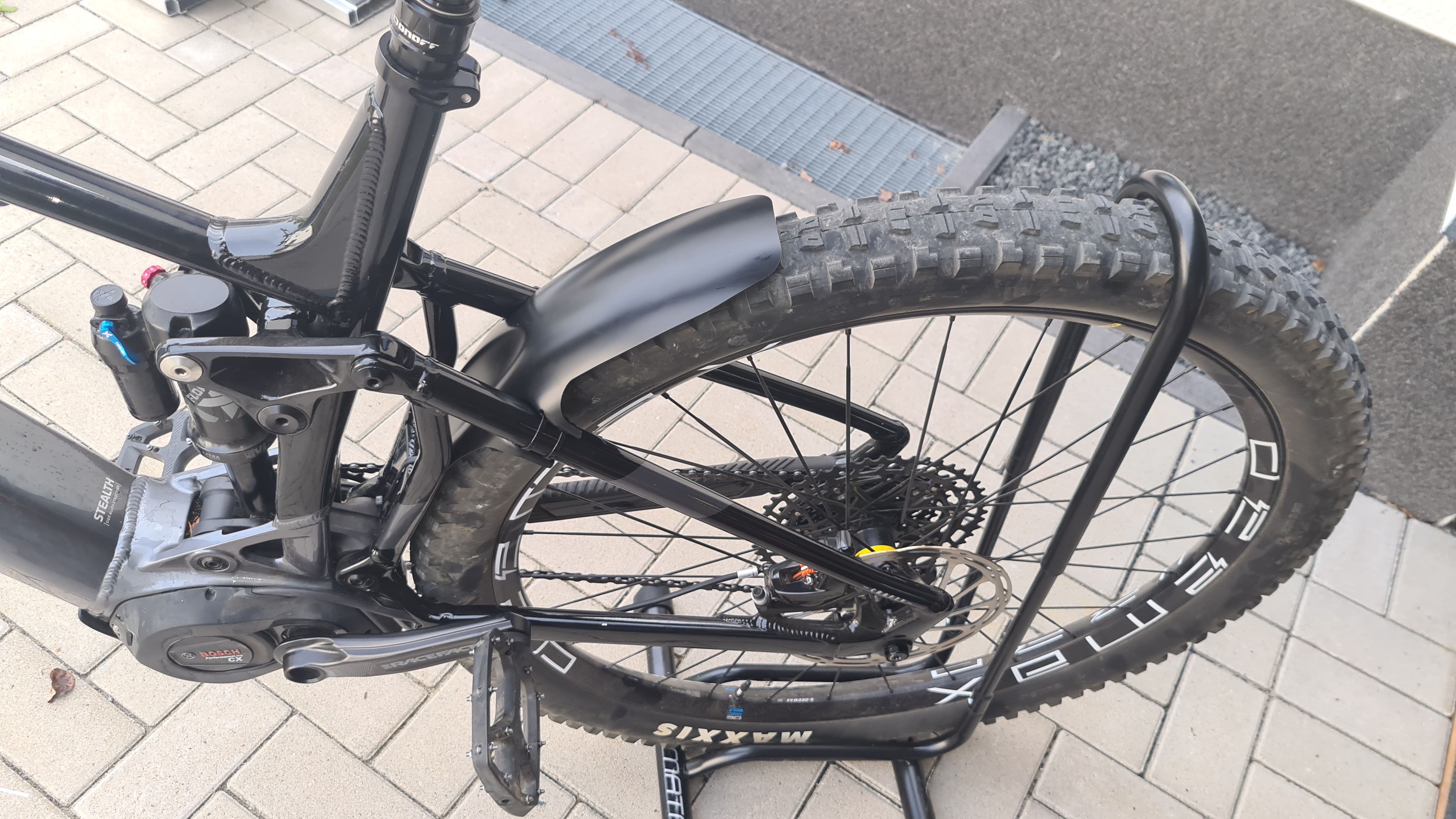

Gibt es hierzulande eine Bezugsquelle für die Sicomtb Produkte?
Ich habe mein hinteren Mudguard direkt in England bestellt, da ich keine deutsche bzw. europäische Bezugsquelle gefunden habe.
Für den Versand kamen noch 16,49£ oben drauf, dafür wurde von sicomtb alles verzollt und das Teil war innerhalb von 4 Werktagen bei mir. Kein billiger Spaß.....
Habe die hinteren Guards für mein Crafty und das Levo meiner Frau bestellt. Es wurden aber nur 6,50 Versand für Royal Mail aufgrufen. Mal gucken was es am Ende kostet.
Vorne versuche ich um die Kabelbinder-Nummern herumzukommen. Ich hoffe der Fox XL macht einen guten Job. Und dort wo keine Schrauben an den Rohren gehen der Mudhugger.
