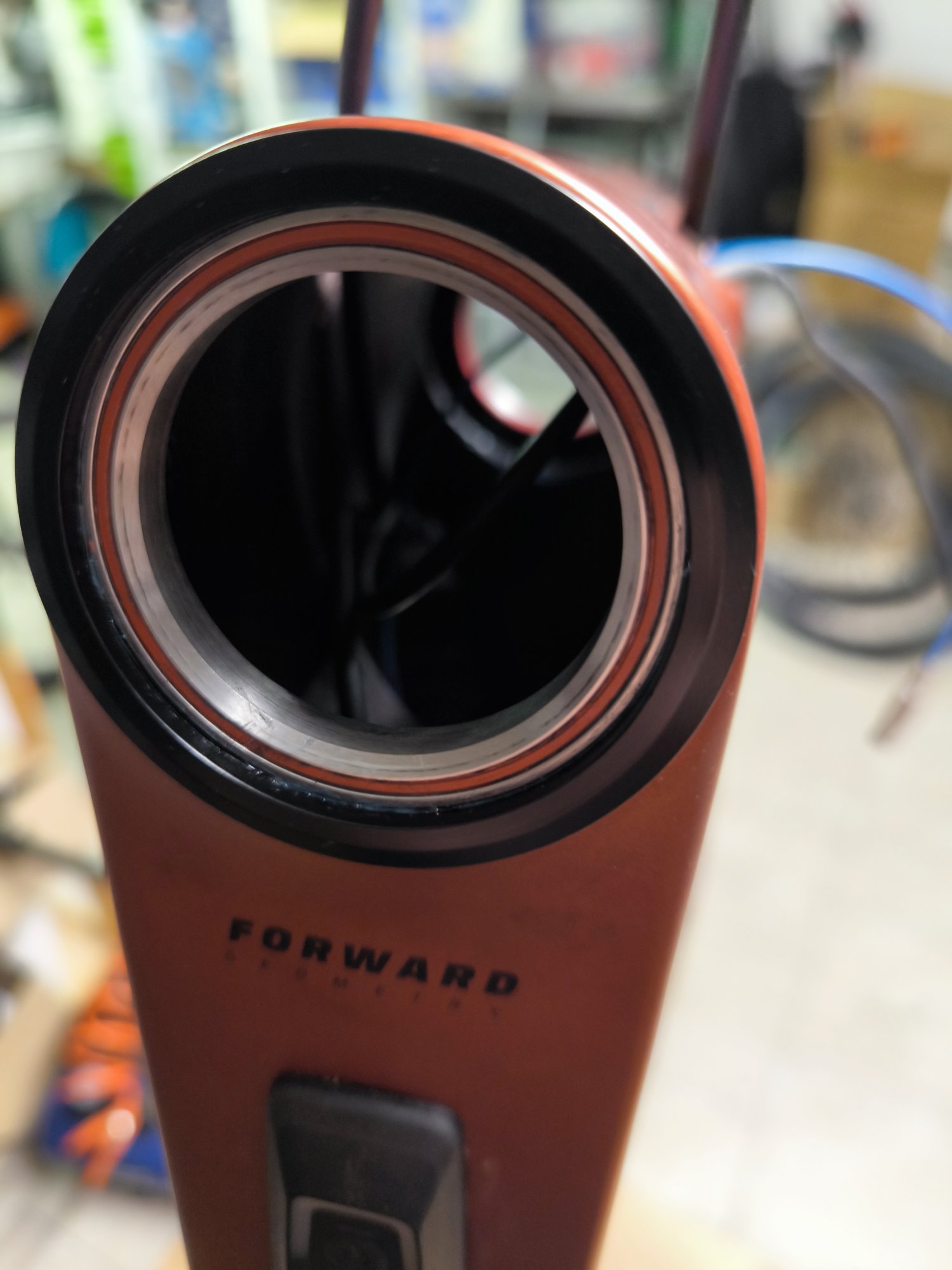

Ich bin gerade dabei die Leitungen und Züge in meinem Crafty neu zu verlegen. Hab gleich die Gelegenheit genutzt und die Gabel ausgebaut.
Wie kriegt man die Kugellager aus der Schale raus? In der Regel liegen die doch lose in der Schale. Hier scheinen sie fest montiert zu sein.
Noch muss er nicht wirklich raus (höchstens zum Reinigen), aber wenn ich das System schon offen habe, würde gerne wissen, wie es geht.Warum solls überhaupt raus?
