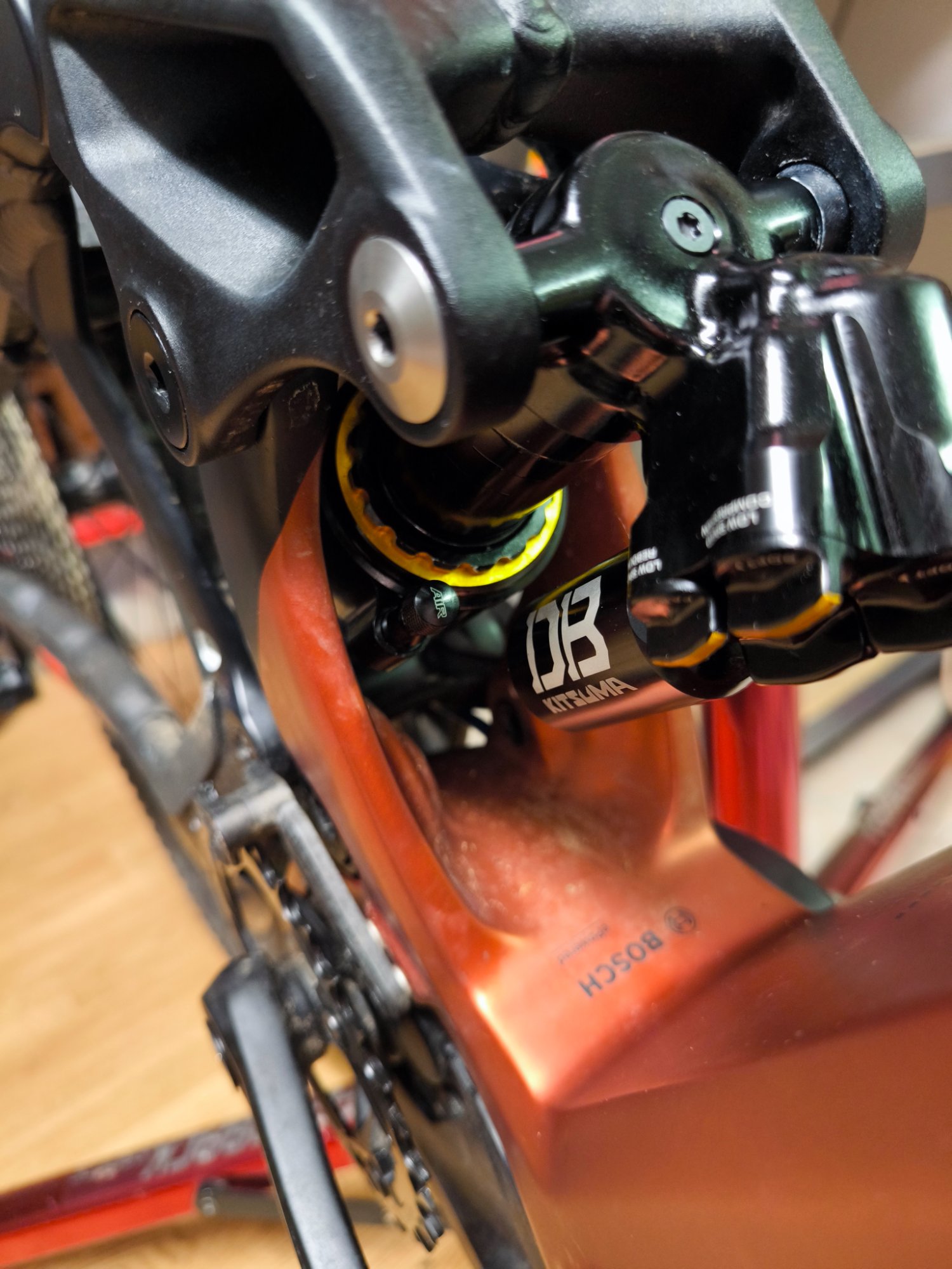

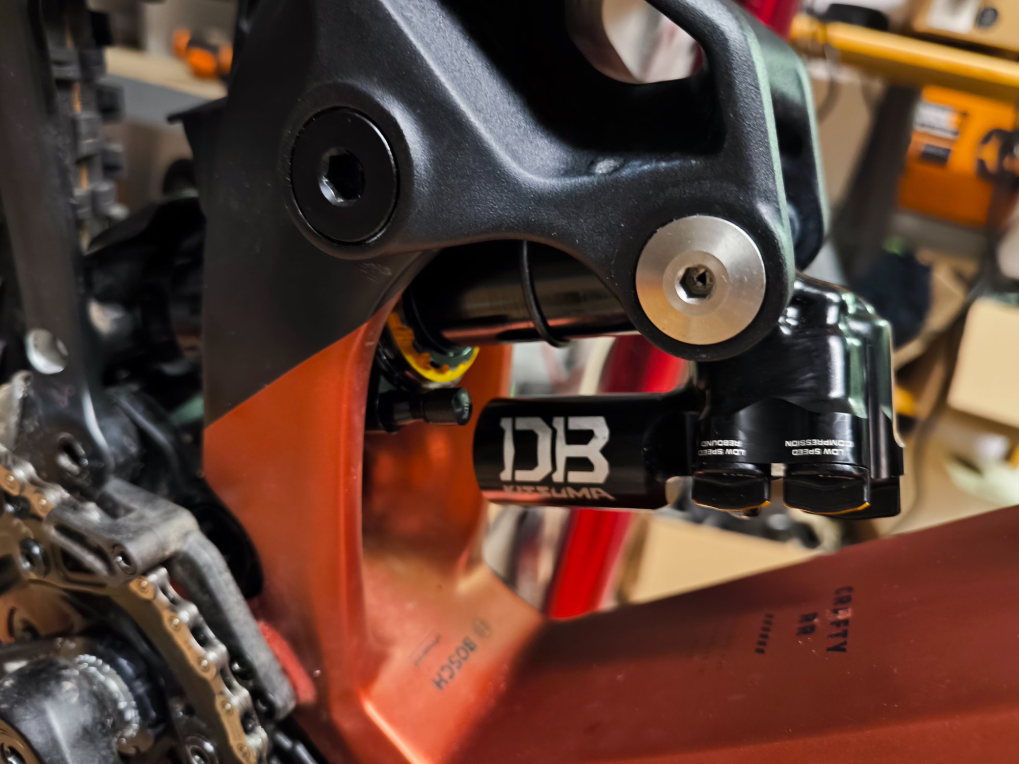

Die ganzen Hebel und so sind bei dem Dämpfer nicht unbedingt platzsparend angebracht und Crafty hat nicht soo viel Platz für den Dämpfer.
Zuerst versuche ich meinen Float X mit Volumenspacer zu zähmen.
Passt rein 🤩

Gib uns bitte Feedback, sobald du ein paar Fahrten mit dem Cane Creek unternommen hast. Ist es die Standardeinstellung? Ridewill scheint ein Modell mit einer individuellen Abstimmung für den Crafty anzubieten.
Ja, ich habe schon ein paar Runden mit dem Kitsuma gedreht. Für Feineinstellung war's mir zu kalt, nur grob, so zu sagen "Pi mal Daumen", eingestellt. SAG war schon bei 260 PSI passend.
Der Dämpfer fühlt sich gut an. Im Vergleich zum Float X, plüschiger feinfühliger. Vielleicht liegt es daran, dass ich gleich die Negativekammer auf max vergrößert habe. Mit Progressionsspacer habe ich noch nicht experimentiert.
Crafty ist in dieser Hinsicht nicht das tuningfreundlichste Bike, da der Dämpfer schwer zu erreichen ist.
