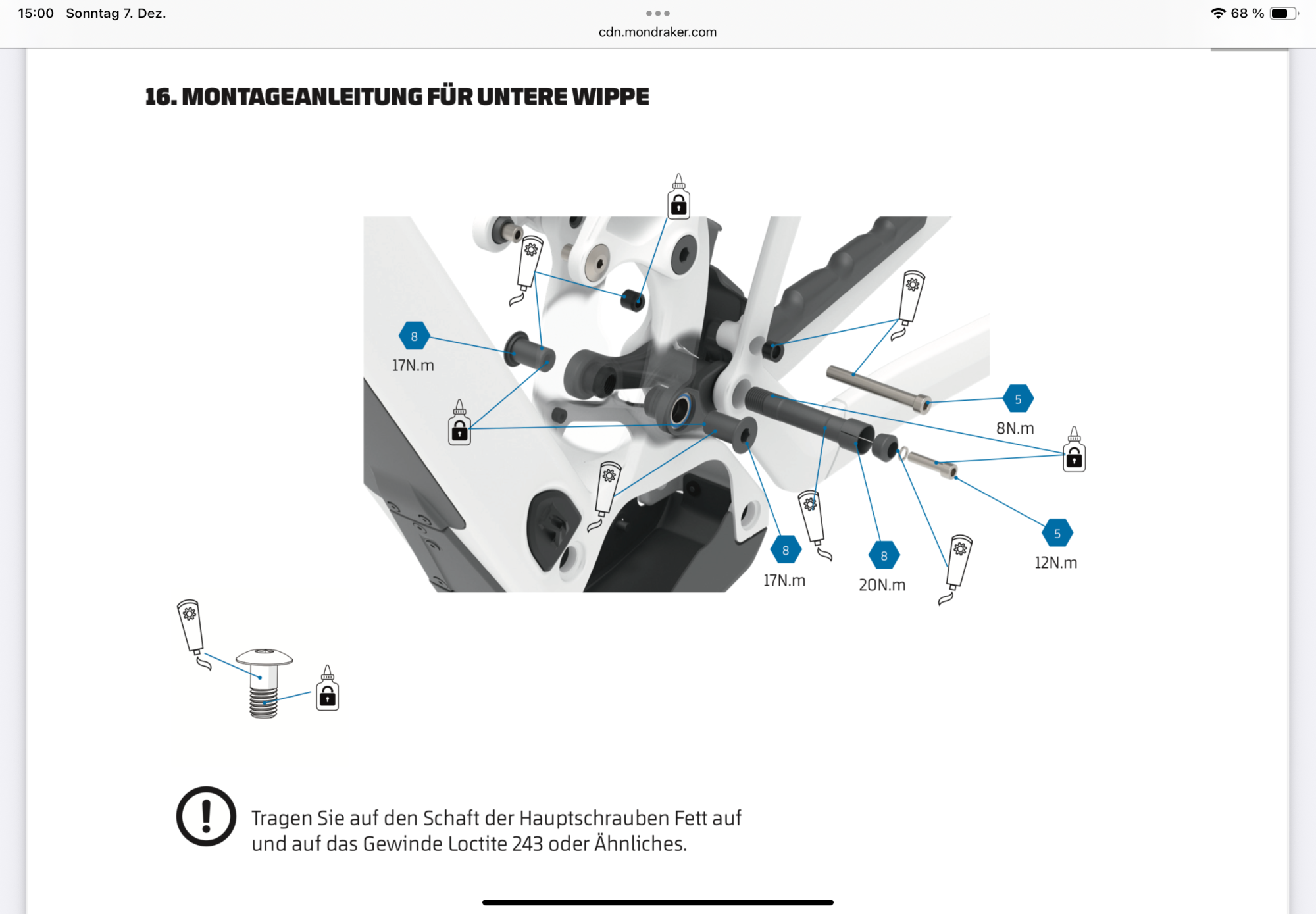

Noch mal zum Lösen der Schrauben. Die sollten ja mit mittelfester Schraubensicherung vom Werk aus montiert worden sein (siehe unten). Sollten sich also eigentlich nicht ohne weiteres Zutun lösen.
Wenn man nun die Schrauben bei ner turnusmäßigen Kontrolle nachzieht, wirkt die Schraubensicherung nicht mehr. Also Schrauben raus, Gewinde reinigen und insbesondere die alte Schraubensicherung aus den Gewindegängen entfernen, im Zweifel vorsichtig mit dem passenden Gewindeschneider, neue Schraubensicherung drauf und wieder vorschriftsmäßig festziehen. Dann kann sich doch fast nichts mehr lösen.

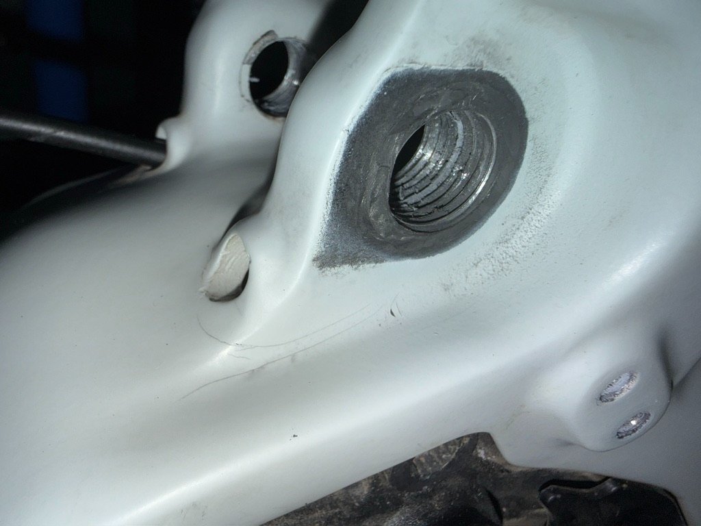

Bezüglich des Problems mit der sich lösenden Schraube gibt es einige Beiträge in den Mondraker Ebikes Facebook-Gruppen, in denen Nutzer dasselbe berichten. Zwei meiner Freunde haben bereits ihr vorderes Rahmendreieck von Mondraker austauschen lassen (ein R und ein RR). Da dies in recht vielen Fällen vorkam, vermute ich, dass alle R/RR-Rahmen dieses Problem hatten. Ehrlich gesagt habe ich davon noch nichts bei den Vollcarbon-Modellen gehört, daher könnte es sein, dass das Problem bei diesen, da sie etwas später auf den Markt kamen, bereits behoben ist. Ich bin mir aber nicht sicher.
Ich wusste also von dem Problem und bin mit dem Rad so weitergefahren, da es nicht so einfach ist, dies zu überprüfen (wie bereits erwähnt, muss man das Kettenblatt entfernen, und der Sicherungsring von Bosch ist nicht optimal, da er leicht beschädigt wird, da es sich um einen Aluminiumring auf einem Stahlgewinde des Motors handelt). Als ich mein Kettenblatt gewechselt habe, musste ich es demontieren (wie bereits erwähnt, kann jedes Bosch Gen 4/5 Werkzeug verwendet werden), die Kettenführung abschrauben und endgültig entfernen (bei Verwendung einer SRAM T-Type ist sie nicht nötig) und anschließend die Schraube überprüfen. Ich konnte sie von Hand herausdrehen und war mir sicher, dass ein Problem vorlag. Wie im beigefügten Video zu sehen ist, hat sich der Einsatz im Rahmen verschoben und es sind Risse an beiden Seiten des Rahmendreiecks entstanden. Der Händler wusste bereits von dem Problem und 24 Stunden nach Einreichung des Garantieantrags wurde dieser genehmigt. Je nach Anzahl der eingegangenen Anträge erhalten sie innerhalb von drei Wochen bis zu einem Monat ein neues Rahmendreieck. Glücklicherweise haben sie das alte Rahmendreieck erst angefordert, nachdem ich das neue erhalten hatte. So konnte ich in der Zwischenzeit weiterhin mit dem Fahrrad fahren.
Mit dem neuen Rahmendreieck erhielt ich außerdem eine andere untere Dämpferschraube (einige Kunden aus Spanien beschwerten sich, dass sie diese verbogen hätten, bei mir gab es keine Probleme) und andere Schrauben für den Motor.
... Wenn du das Problem überprüfen möchtest, ist der einfachste und schnellste Weg, den Motor auszubauen (du benötigst nur einen 30-Nm-Drehmomentschlüssel) und den Zustand der Schrauben zu prüfen. Das Einsetzen des Stuhls ist etwas schwieriger, da du einen Kurbelarmabzieher, einen 35-Nm-Drehmomentschlüssel mit Linkslauf (die Schrauben werden rückwärts angezogen) und das Risiko einer Beschädigung des Sicherungsrings benötigst.

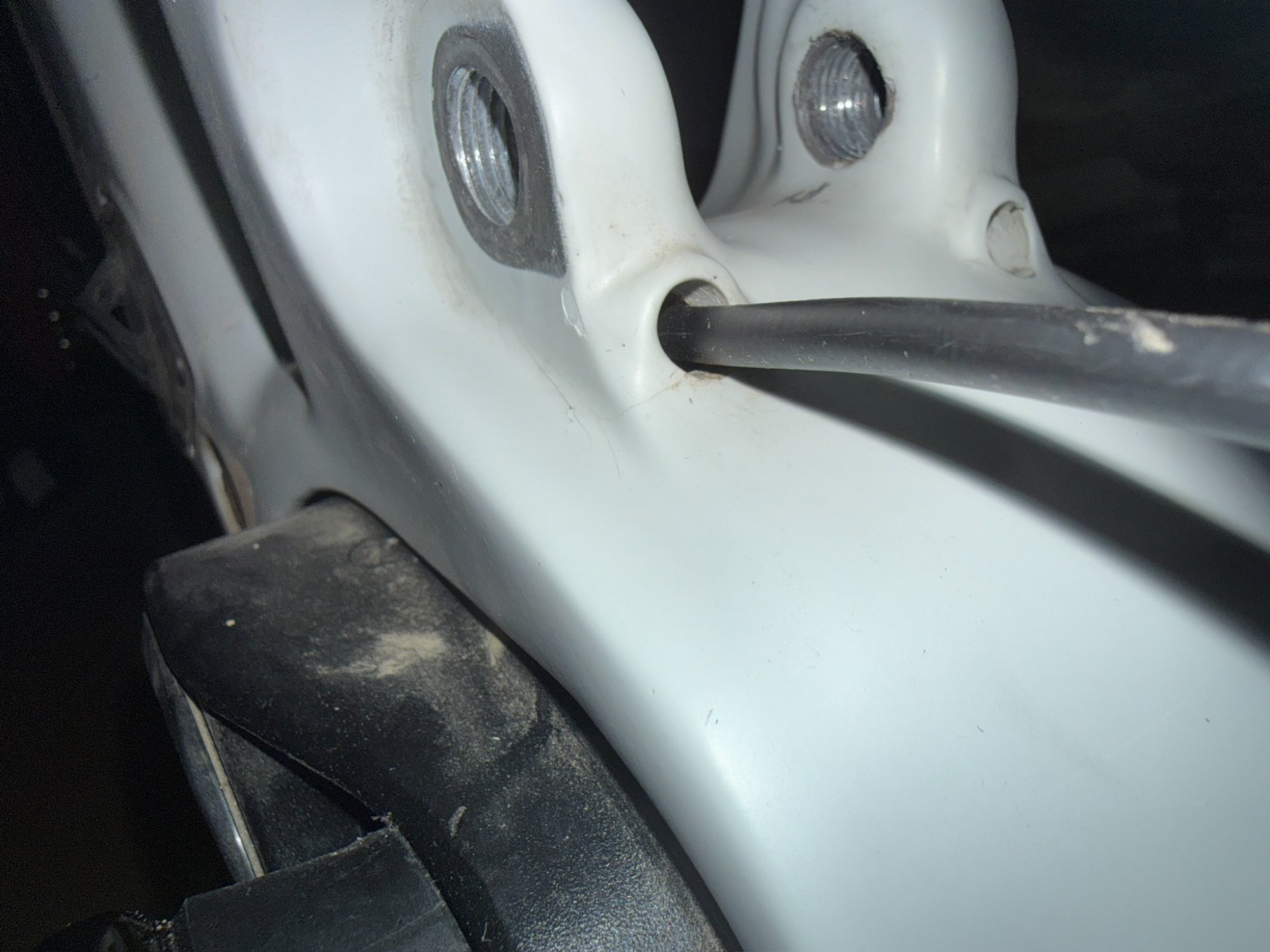

Jedenfalls habe ich mir die Verschraubungen meines Crafty auch mal vorgenommen. Die vier Stück der oberen Wippe waren alle fest. Die vorderen beiden der unteren Wippe oder Link ebenfalls fest.
Dann wollte ich die hinteren beiden prüfen und stand oder stehe auf dem Schlauch. Links 5mm Inbusschraube, zum Glück entsprechendes Werkzeug vorhanden. Geprüft, fest. Rechts, keine 5er Inbusschraube, irgendwas größeres. Auch keine 6mm, 7mm Inbusschlüssel hatte ich nicht, 8er probiert, zu groß. Mist, also nen 7er Inbusschlüssel besorgen.

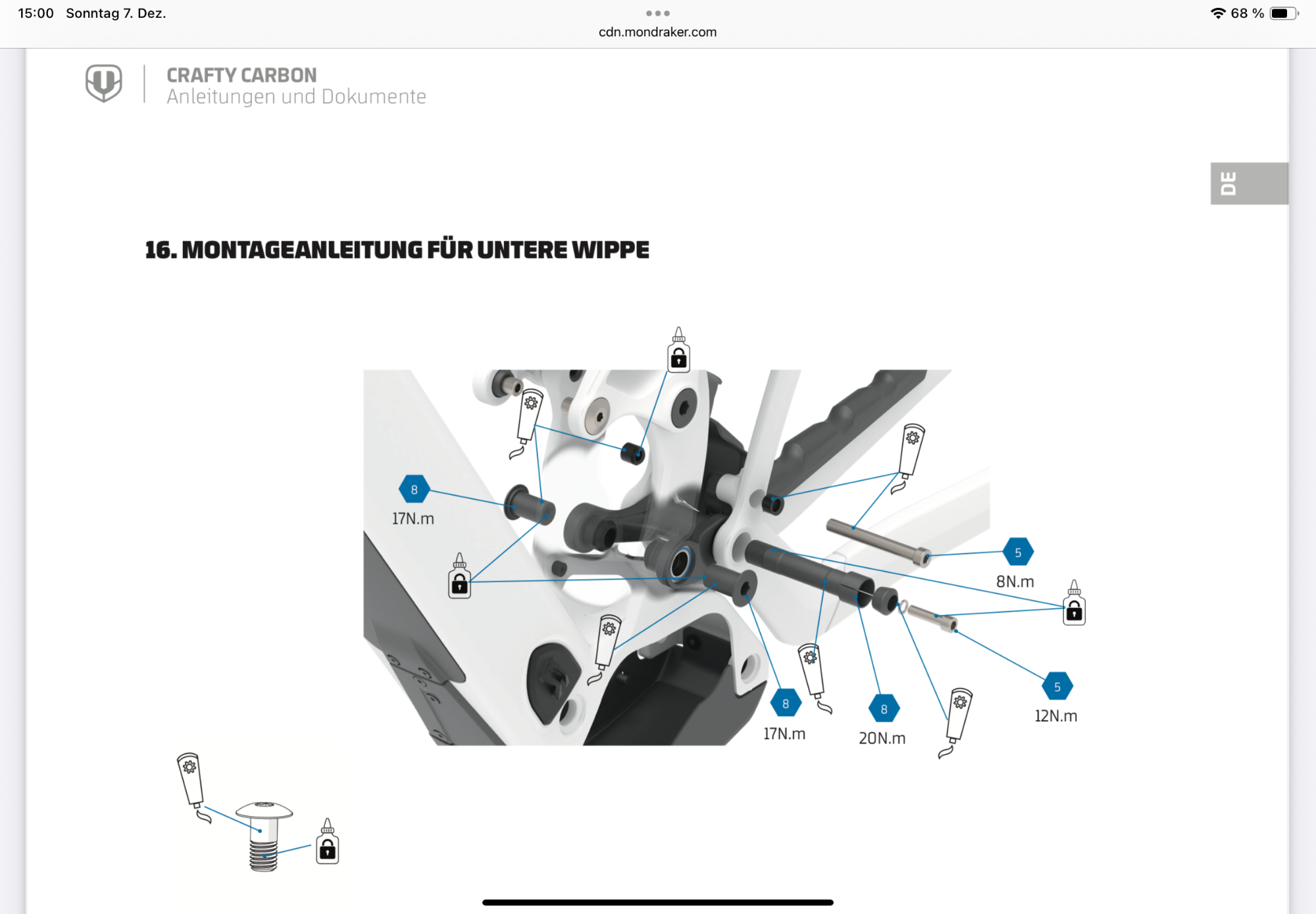

Um dann festzustellen, dass der 7er auch nicht greift. Ratlos. Genau geguckt, siehe da, da scheint rechts nur eine Gewindehülse in den Rahmen einlaminiert zu sein. So interpretiere ich mittlerweile auch die Zeichnung aus dem Manuel des Bikes (siehe unten). Aber irgendwie bleibt eine Restunsicherheit, da hier ja auch über dem Bild mit der rechten Seite des Links berichtet wird, dass sich mal die oberen, mal die unteren Schrauben lösen. Rechts unten ist bei meinem Crafty aber nur eine Schraube.
To make a long story short, fehlt da bei meinem Bike rechts was oder habe ich das alles missinterpretiert?

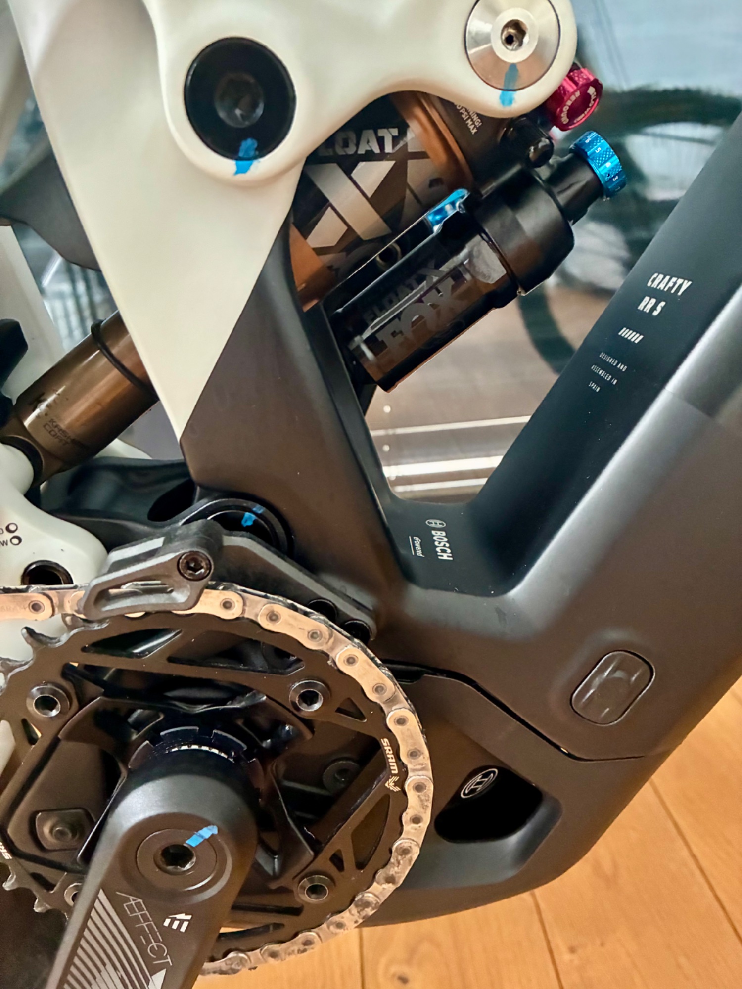

Das ist die einzige Verbindung die ich nicht angefasst habe 😅.
Alle anderen mal aufgemacht, gereinigt, mit Schraubensicherung wieder zusammen gesteckt und markiert.
Jetzt wird's beobachtet. 🧐
Optisch sind mir noch keine Schäden aufgefallen.🤞
Na super. Und ich denke mir so, bei @Harry.K haben sich die gelöst. Da musst du jetzt auch mal dran 😜
Hab jedenfalls alles markiert, da reicht dann Sichtprüfung:
