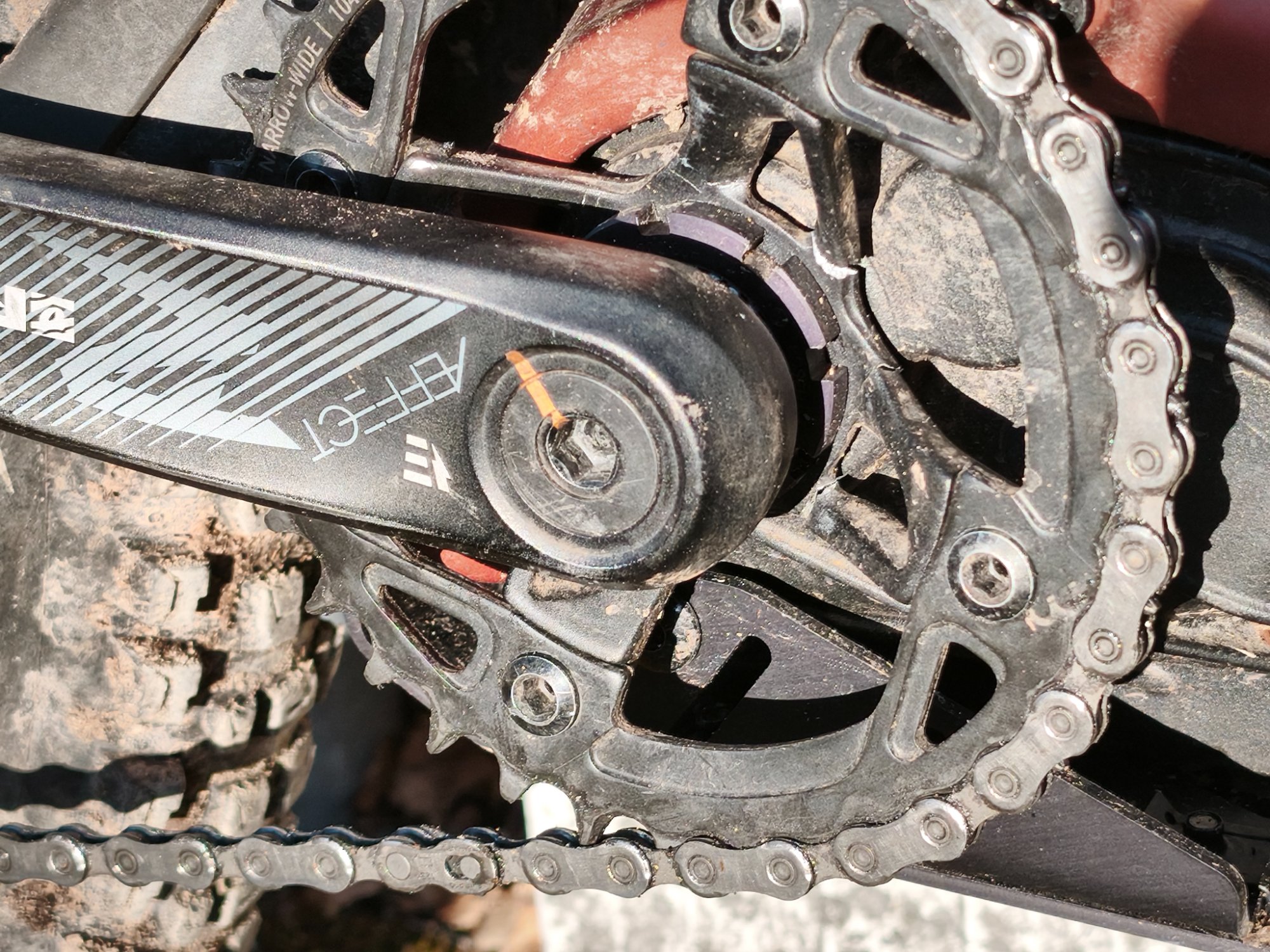

Nur an die Schraube hinter dem Kettenblatt bin ich nicht ran gekommen.
Also, mal ne Stunde Zeit nehmen, Kette, Kettenblatt und Kettenführung abbauen und siehe da, die Schraube war schon eine Umdrehungen raus gekommen...
Also entfetten, Schraubensicherung dran und mit Nm angezogen
Ruhe

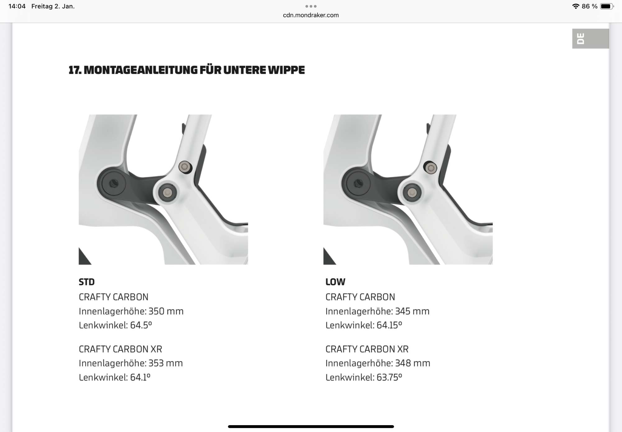

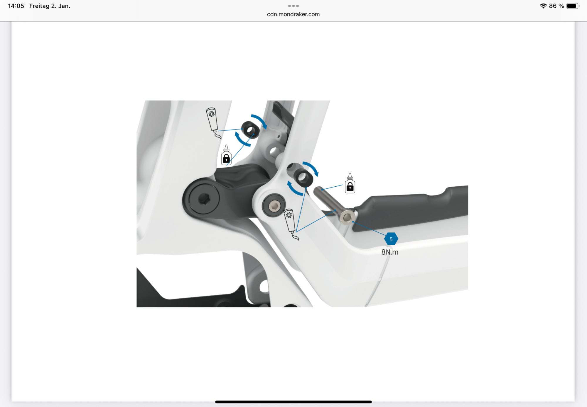

Nur mal zum Verständnis. Du sprichst von der Schraube des Flipchips, nicht wahr? Siehe Screenshots unten.
Hast du die denn trotz verbogen noch problemlos rausbekommen? Hat sich das auch durch knacken geäußert?

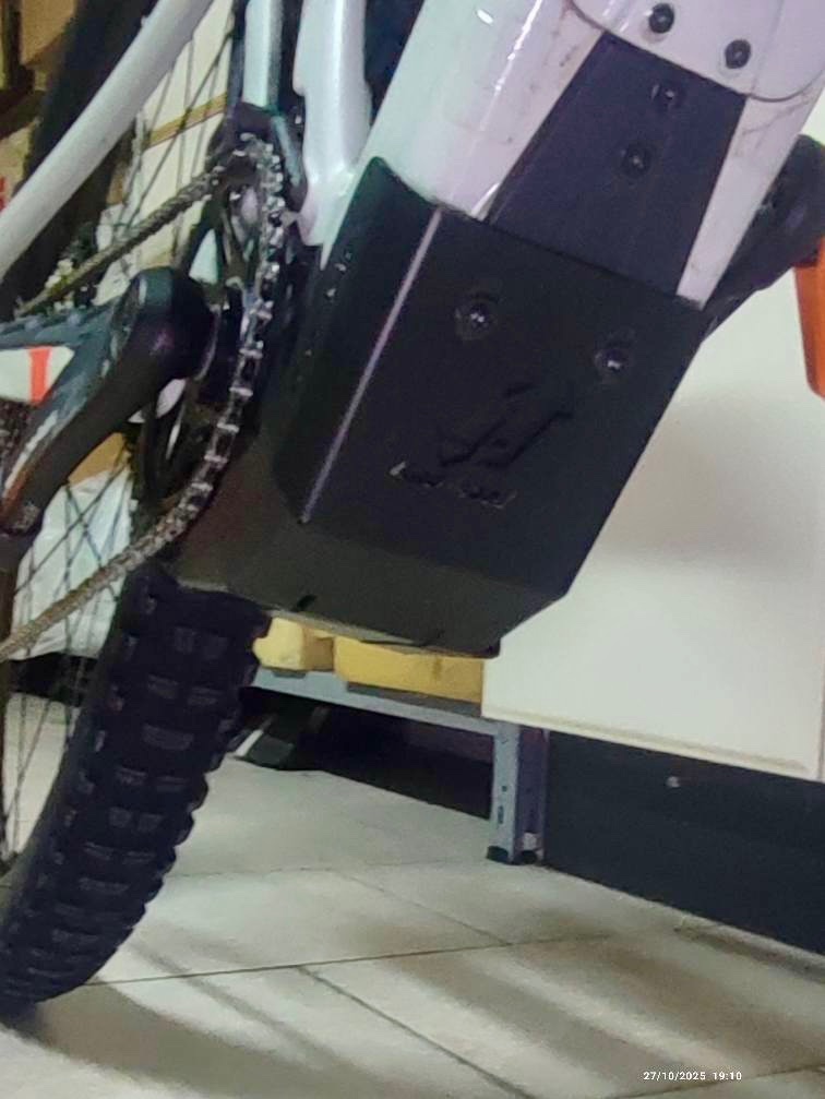

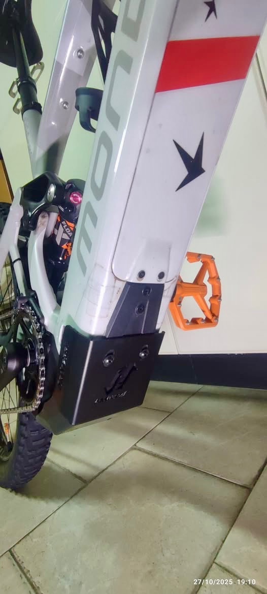

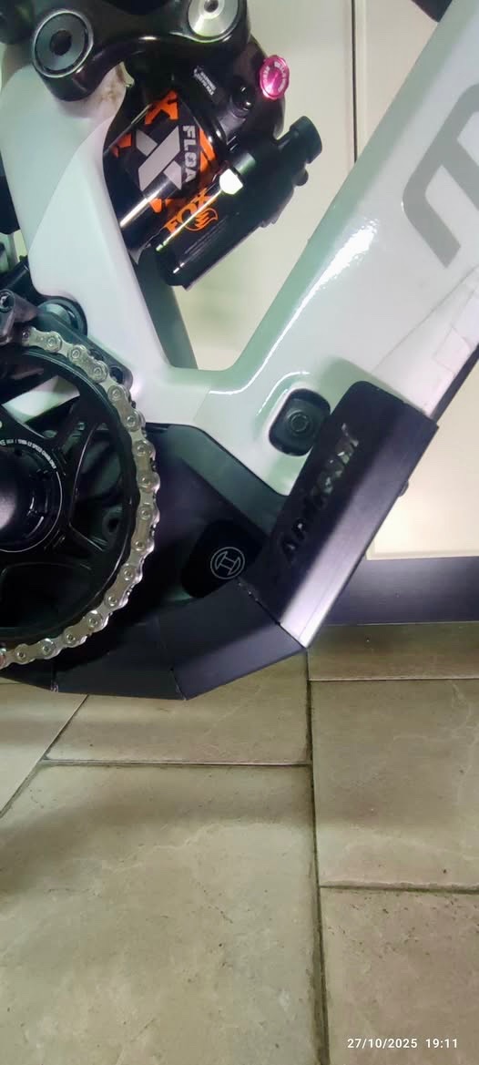

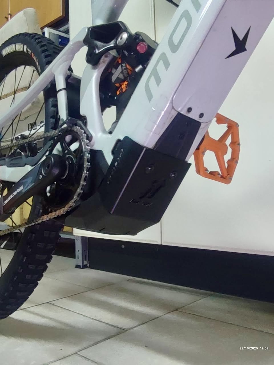

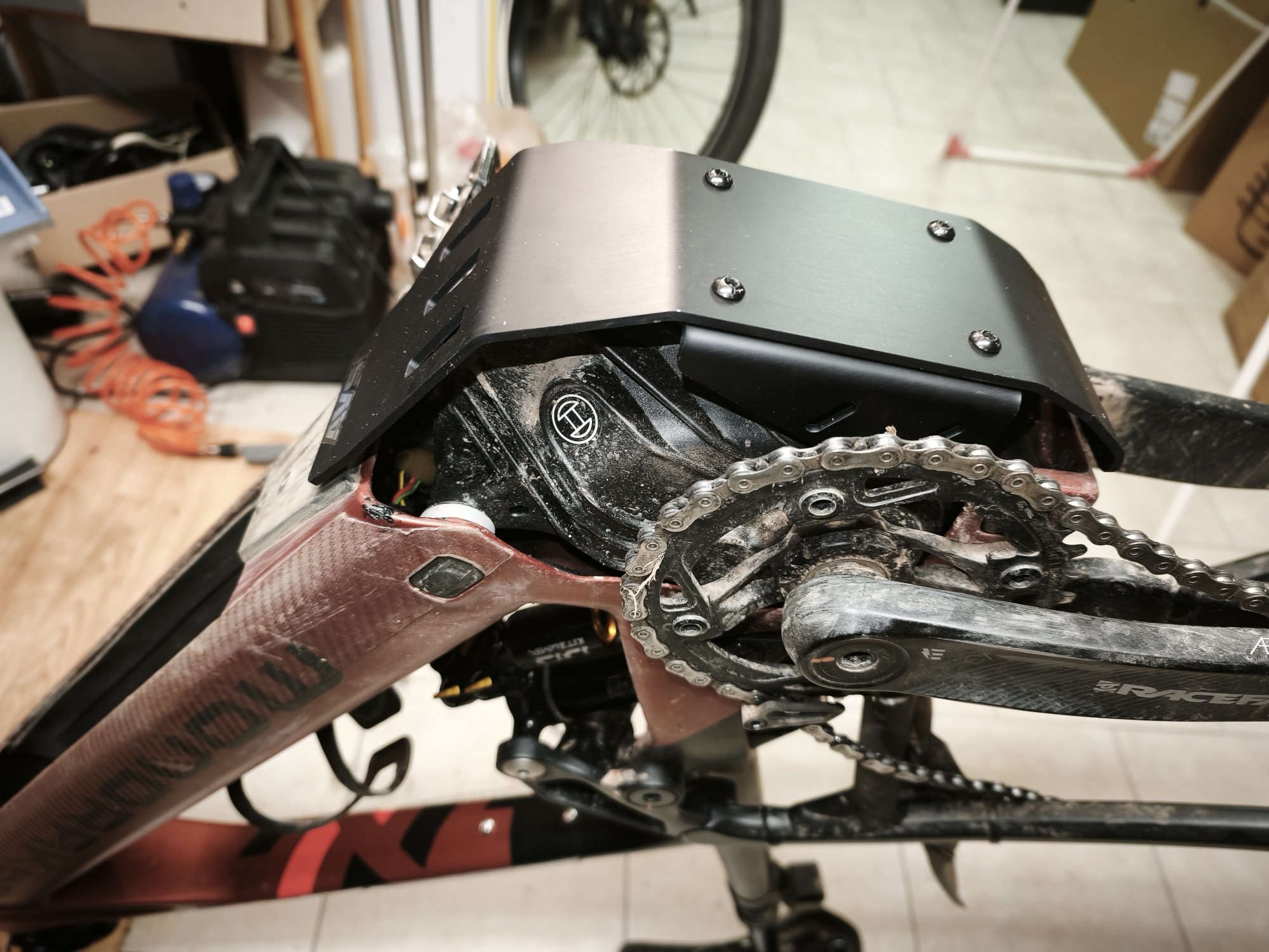

So, das Teil ist drauf.
Qualitativ sieht das Teil gut und stabil aus.
Mögliche Kritikpunkte wären sehr offenes Design und die Kugelkopfschrauben.
Da muß man schauen ob die Kabel und Öffnungen vom Schlammbeschuss besser geschützt werden. Bei der unteren Platte könnte man eine zusätzliche Hartplastikplatte mitanbringen und Senkkopfschrauben nehmen. 🤔
Durch die großen Front-Öffnungsschlitze wirst du erheblichen Dreck und Stein Eintritt haben, was letztendlich zum klappern und scheppern führen kann. Vielleicht solltest du hier von hinten ein engmaschiges Gitternetz einkleben.
Puh, ganz schön martialisch für ein Fahrrad. Aber erstmal nicht verkehrt, wenn man das gebrochene Originalteil gesehen hat.

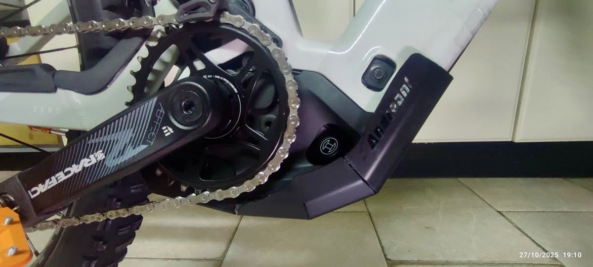

Ein paar Gedanken von mir dazu:
Die Linsenkopfschrauben, zumal mit Innensechskant, sind unschön und suboptimal. So wie es aussieht, ist da genug „Fleisch“ vorhanden, so dass man die Platten senken könnte. Dann ist aber die Pulverbeschichtung dahin. Oder ist das lackiert?

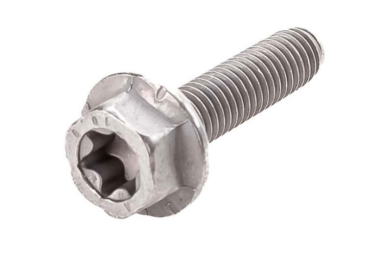

Man könnte auch Sechskantschrauben nehmen, die zusätzlich noch einen Innentorx haben. Sowas:
Die großen Öffnungen finde ich zunächst mal nicht ganz so verkehrt. Mögliches Klappern sehe ich eher weniger. Aber das Gehäuse des Motors könnte im ungünstigen Fall ganz ordentlich auf den Deckel kriegen. Woraus ist das Gehäuse? Magnesium, Aluminium?
Möglicherweise könnte man mit den Teilen der originalen Motorverkleidung in Verbindung mit der Skidplate hier was bauen/kombinieren, so dass die ziemlich freien Seitenteile des Motors geschützt sind.
Gegen allzu großen Dreck könnte man sich aus Filterschaumstoff aus dem Aquariumbereich entsprechende Teile passgenau zurechtschneiden und zwischen Motor und Cover packen. Das hält groben Dreck, Matsch ab und lässt sich leicht reinigen, da selber nichts dran hängen bleibt. Sowas:
Alles in allem gar nicht schlecht dieser Schutz, wenngleich m.E. noch Verbesserungspotenzial besteht.

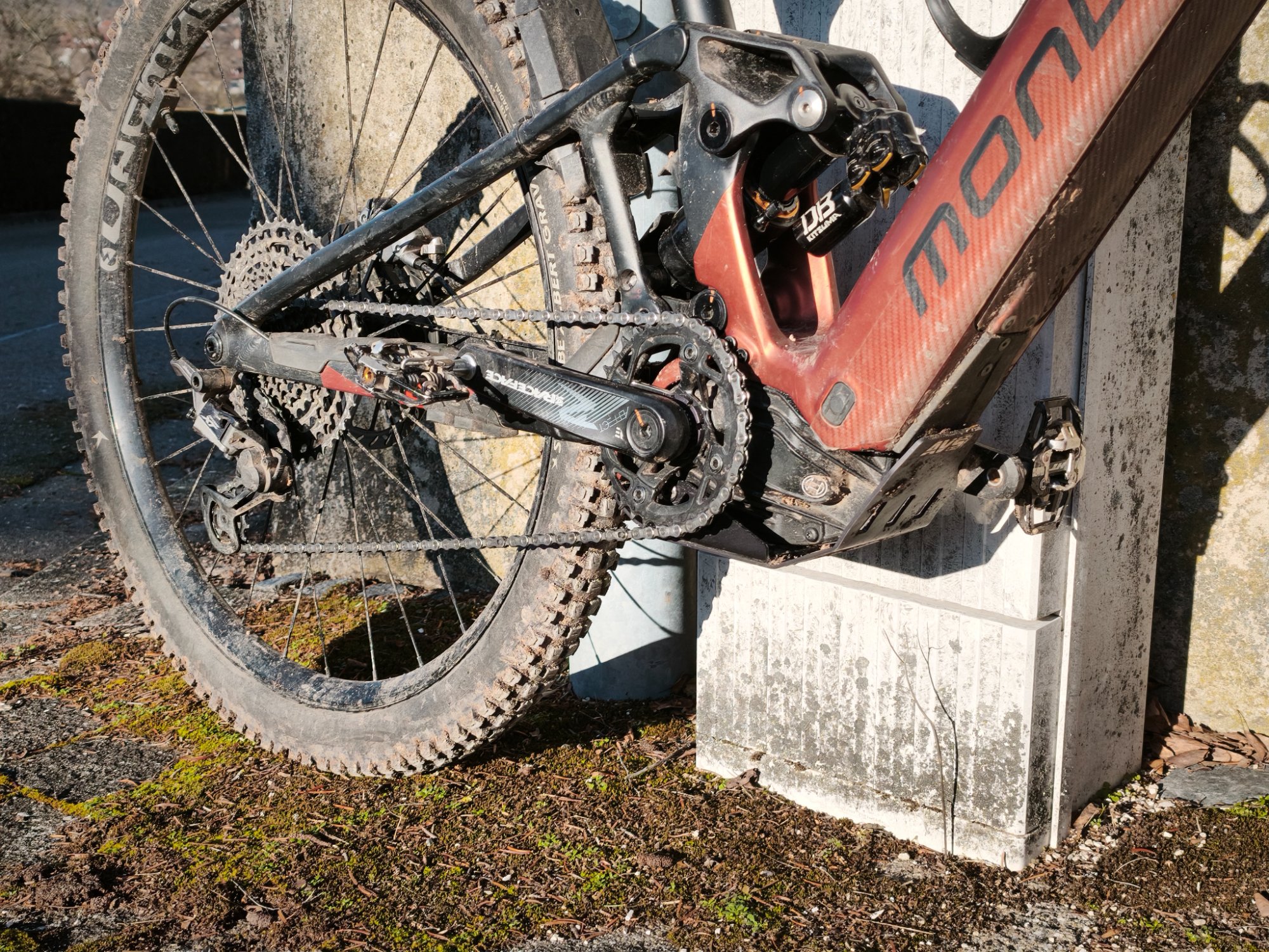

Diese Skidplate ist aus eloxiertem Alu.
Konstruktionsbedingt nicht mit Originalabdekung kombinierbar.
Es gibt noch ein anderes Modell von Adriani (glaube ich), da wird aber das Alu mit dem Karbonrahmen verschraubt.
Dass es nicht vorgesehen ist, das Ding mit der Originalabdeckung zu kombinieren, ist mir klar. Das müsste man sich selber basteln. Sofern irgendwie möglich.
Das Andreani-Teil sieht etwas ästhetischer als das von AVS aus. Die AVS - Montagepunkte finde ich persönlich sinniger. Nur die herausragende Schraubenköpfe an der Fläche die gleiten soll sind nicht zu Ende gedacht.
Hab gleich noch ein wenig Filterschwamm gekauft und reingestopft. Es sieht gleich irgendwie besser aus, weil man nicht so viele offenen Stellen für den Dreck hat.

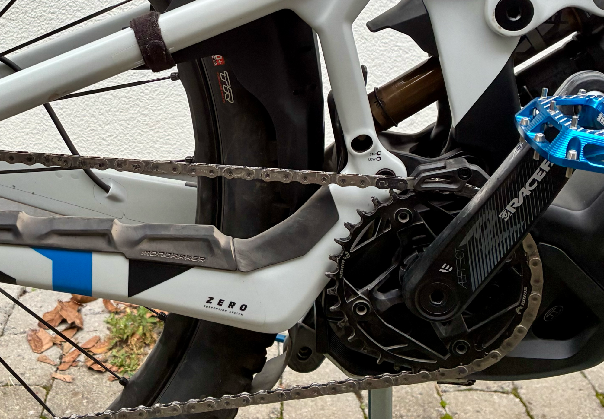

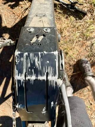

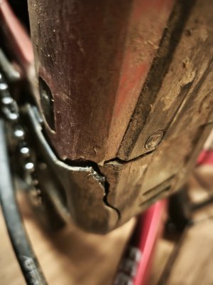

So, mich hat's auch erwischt. Im technischen Uphill Spider gerissen.🤬
