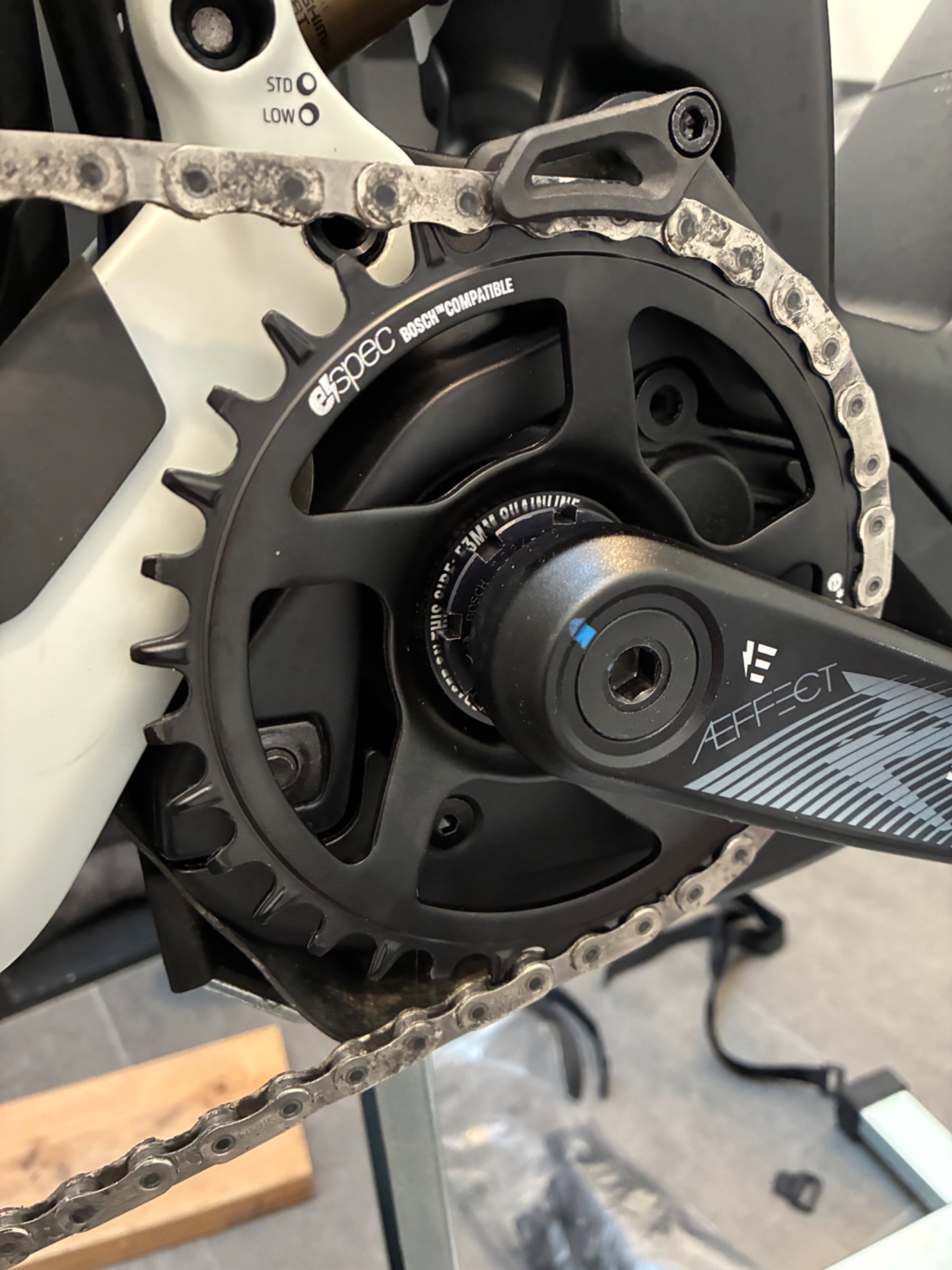

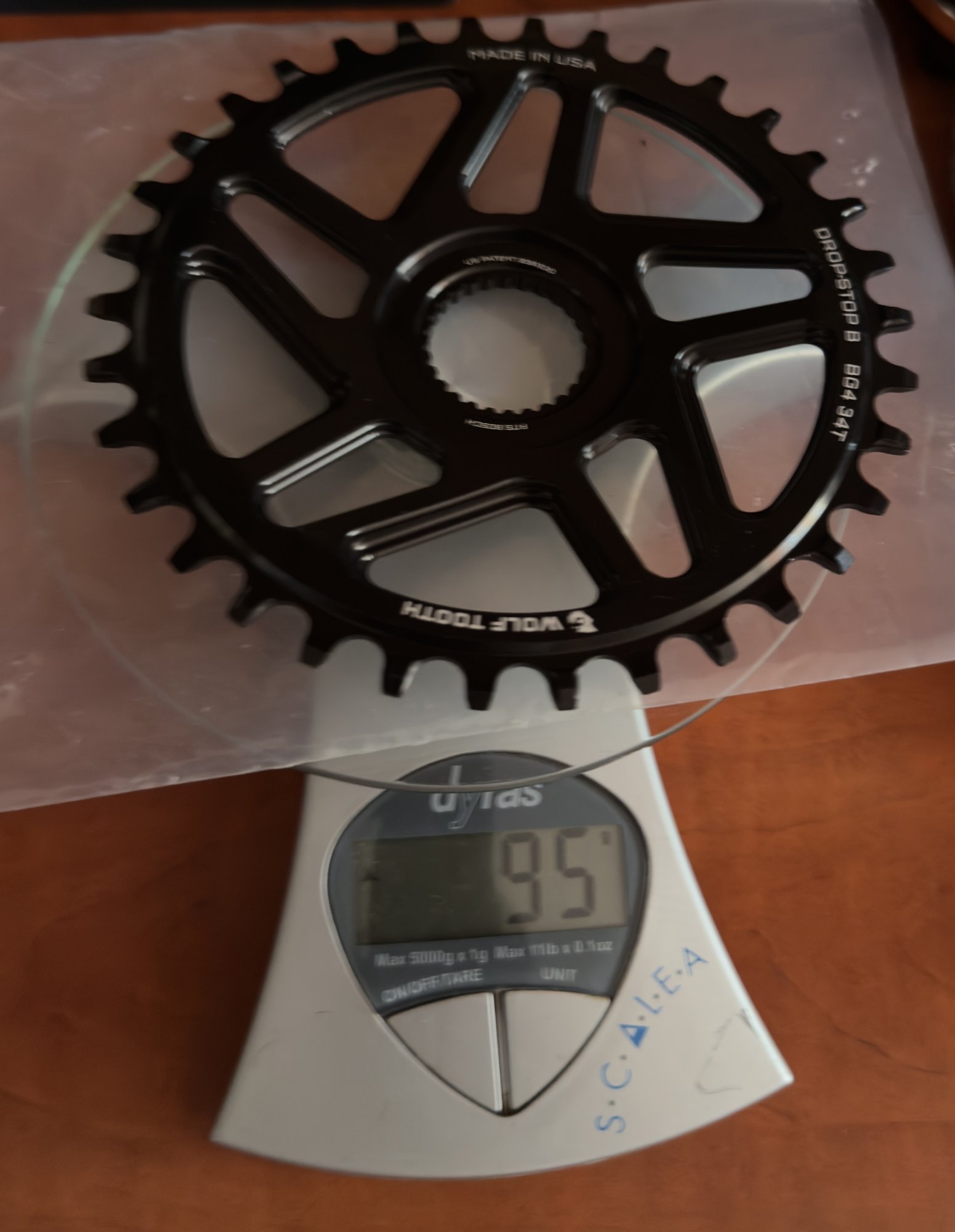

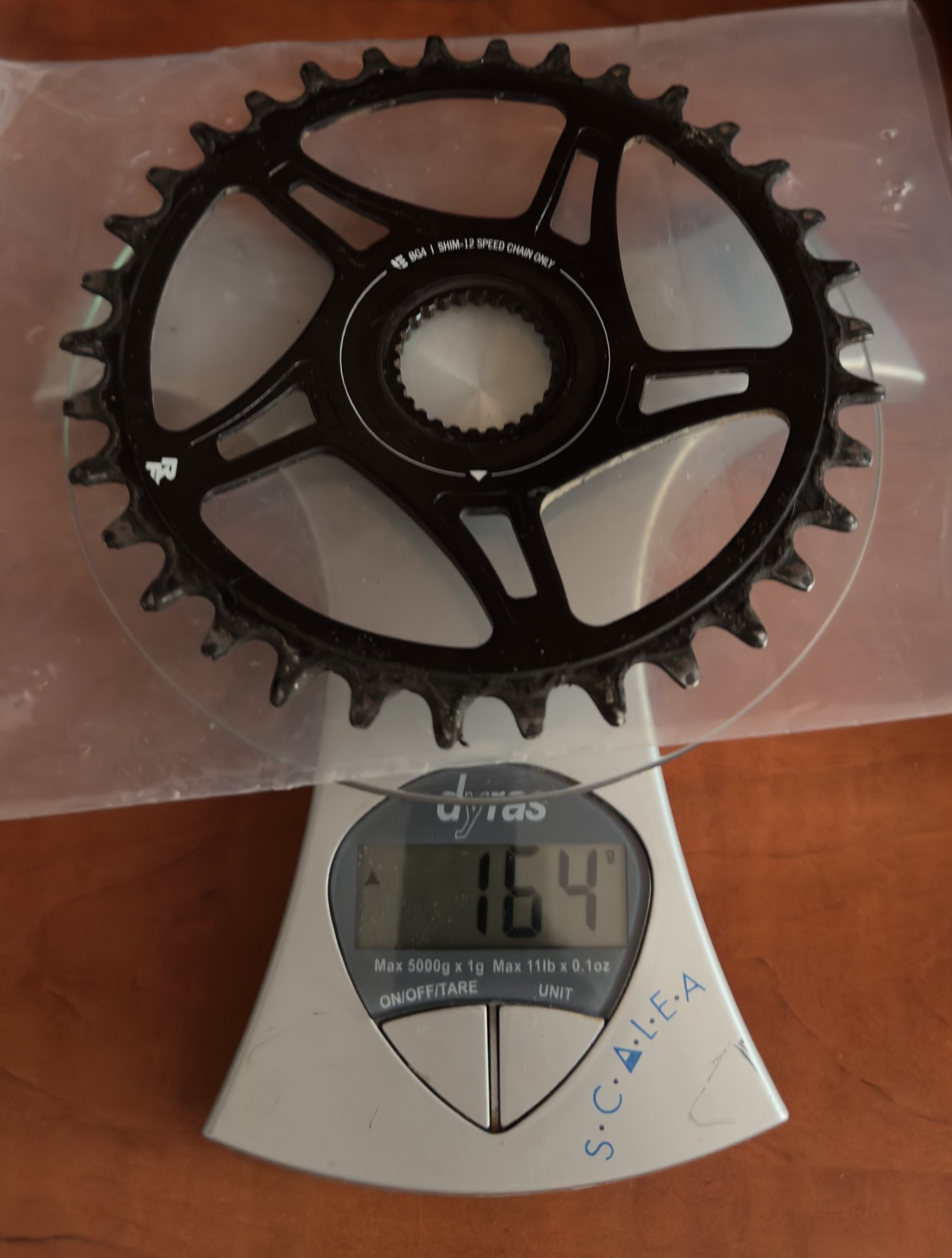

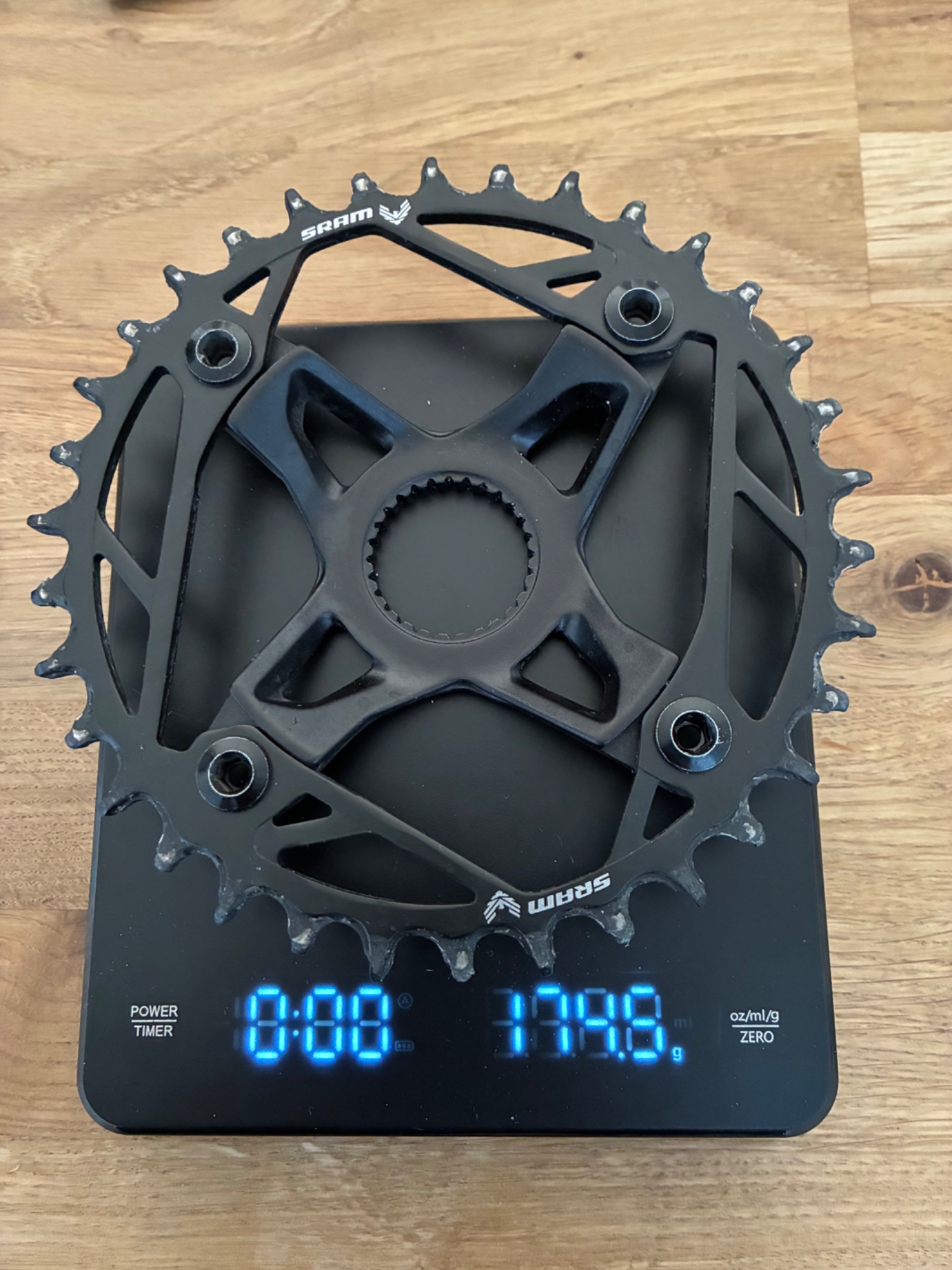

Ich benutze ein Kettenblatt aus Aluminium von Woolftooth. Bisher gab es keinerlei Probleme. Ich wüsste gar nicht, wie man es anfassen könnte, ohne vorher den Rahmen zu beschädigen.
Benutzt du einen Shimano-Antrieb? Falls ja, würde ich dir meinen kostenlos zusenden (ich werde in nächster Zeit nicht auf Shimano umsteigen), du müsstest lediglich die Versandkosten übernehmen.

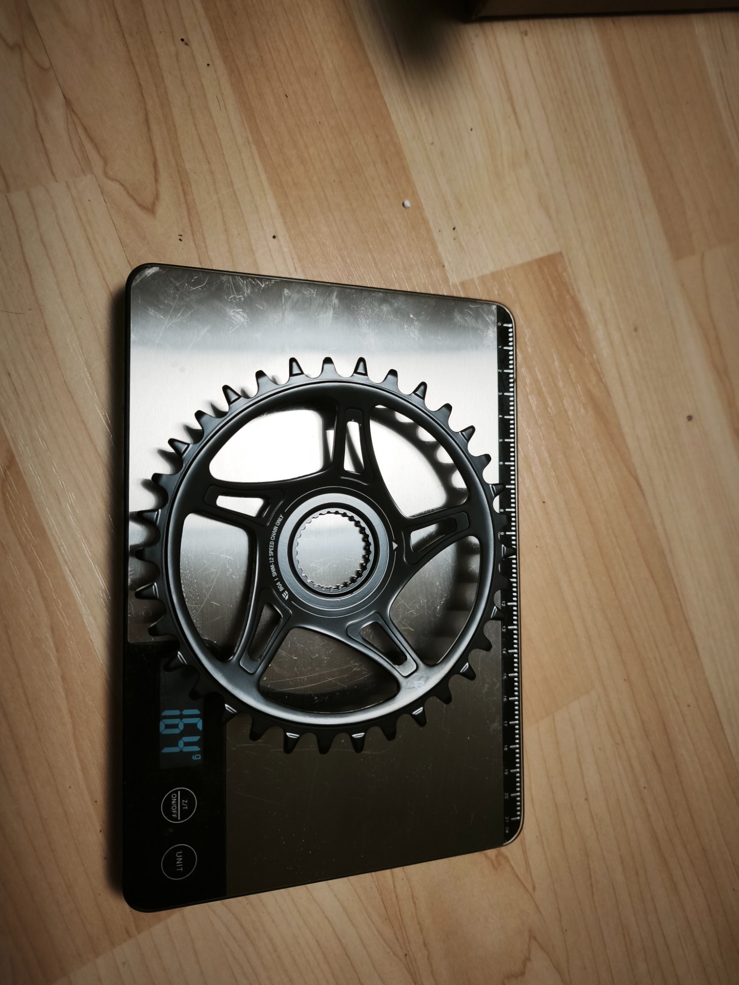

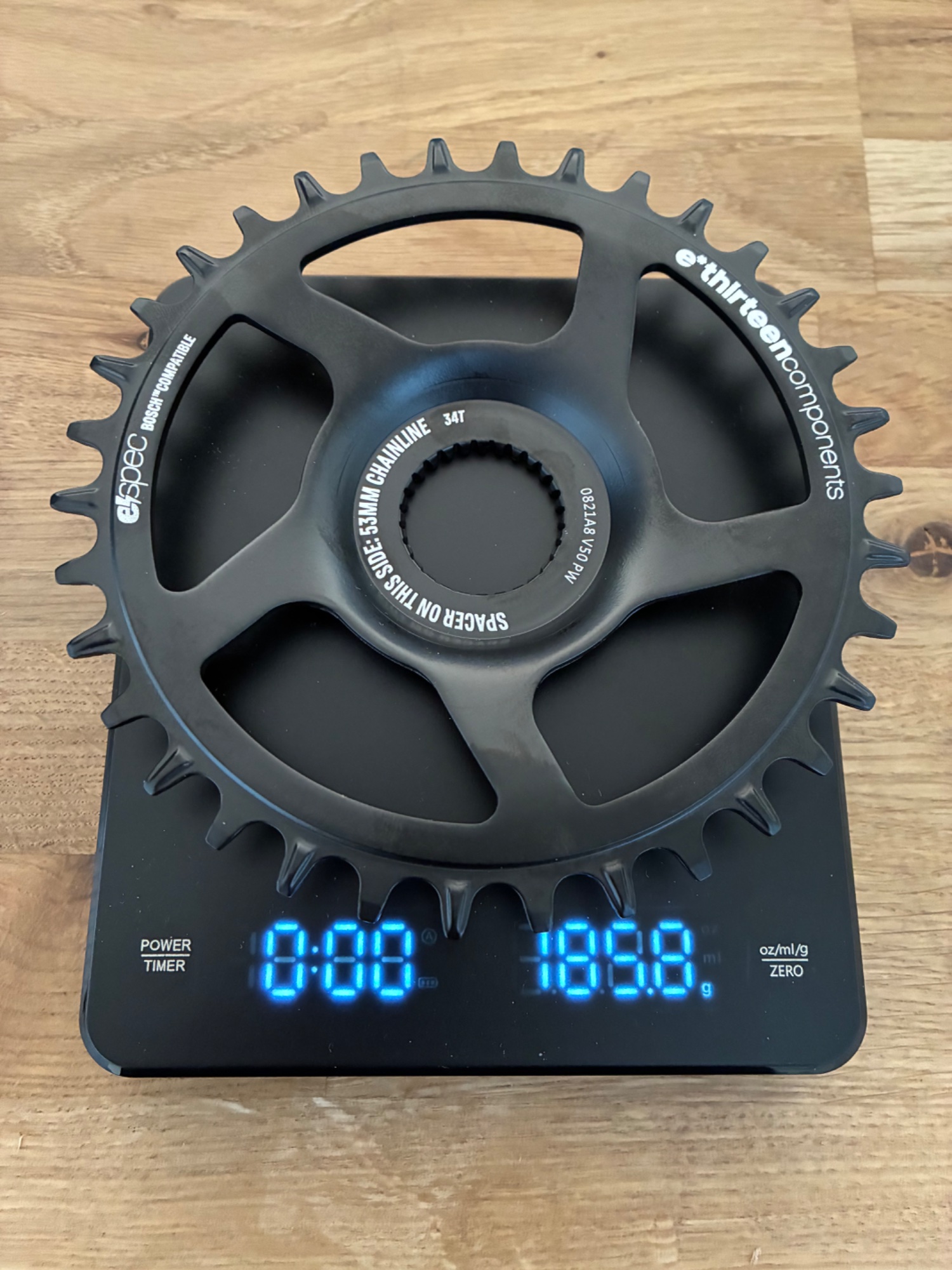

Hab das e*thirteen direct mount Stahlkettenblatt bekommen und drauf. Mit 53 mm CL funktioniert es übrigens nicht.
Gewichtsunterschied zum Blatt mit Aluspider sind übrigens lausige 11 Gramm. Bei Alu in Kombination mit Elektroantrieb bin ich skeptisch.

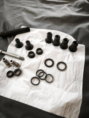

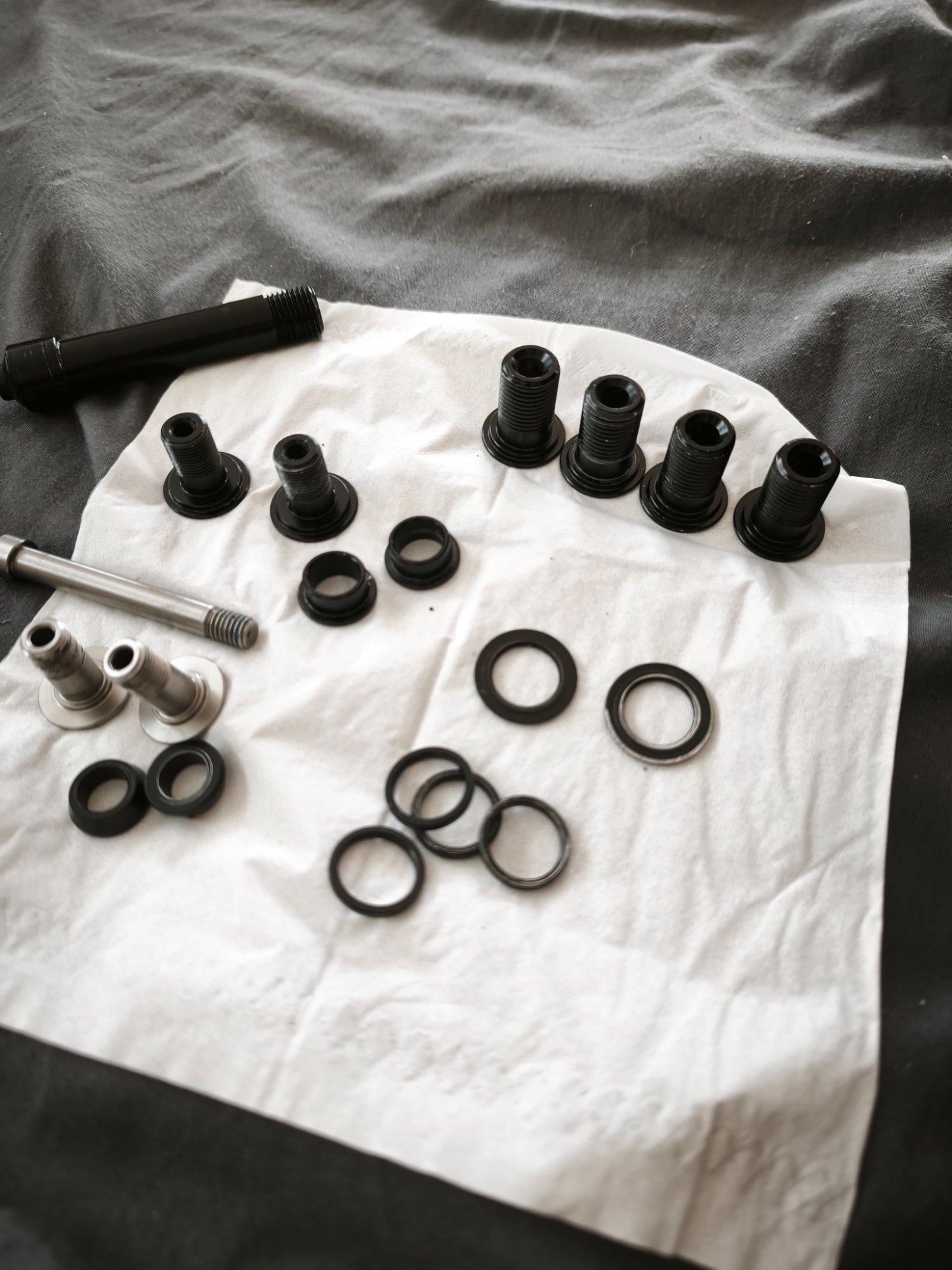

Ja, auch den Dämpferbolzen.
Ich kann zwar nicht wirklich nachvollziehen daß die neuen Bolzen besser als die alten halten, aber sei es drum. Vielleicht sind sie anders. Die alten Bolzen schauen eigentlich alle gut aus. Etwas ramponiert dagegen, sind eine oder andere Distanzscheibe 🤔

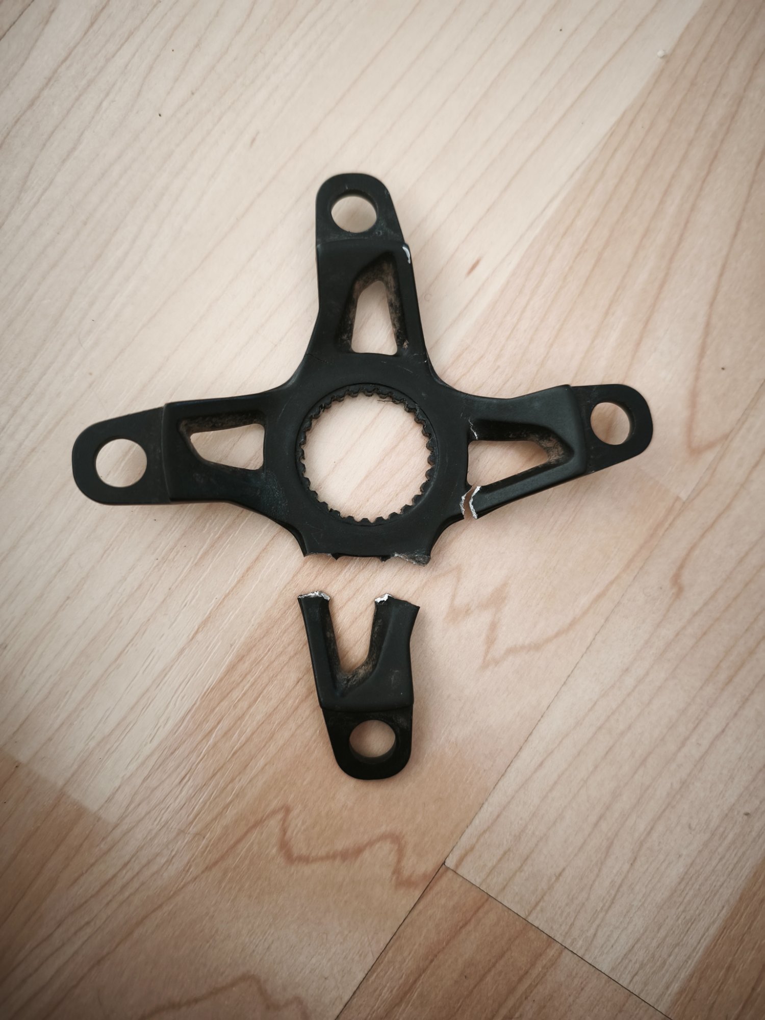

Übrigens so sieht mein alter Spider aus.
Definitiv zu schwach gewählt.

Was ist das ursächliche Problem mit den Bolzen? Oder sind es eher die Hülsen? Wobei dir ja m.E. in den Rahmen einlaminiert sind und da würde sich mir die Frage stellen, wie die getauscht werden könnten.
Hast du Bilder der alten Bolzen @Harry.K oder gar alt und neu nebeneinander?
