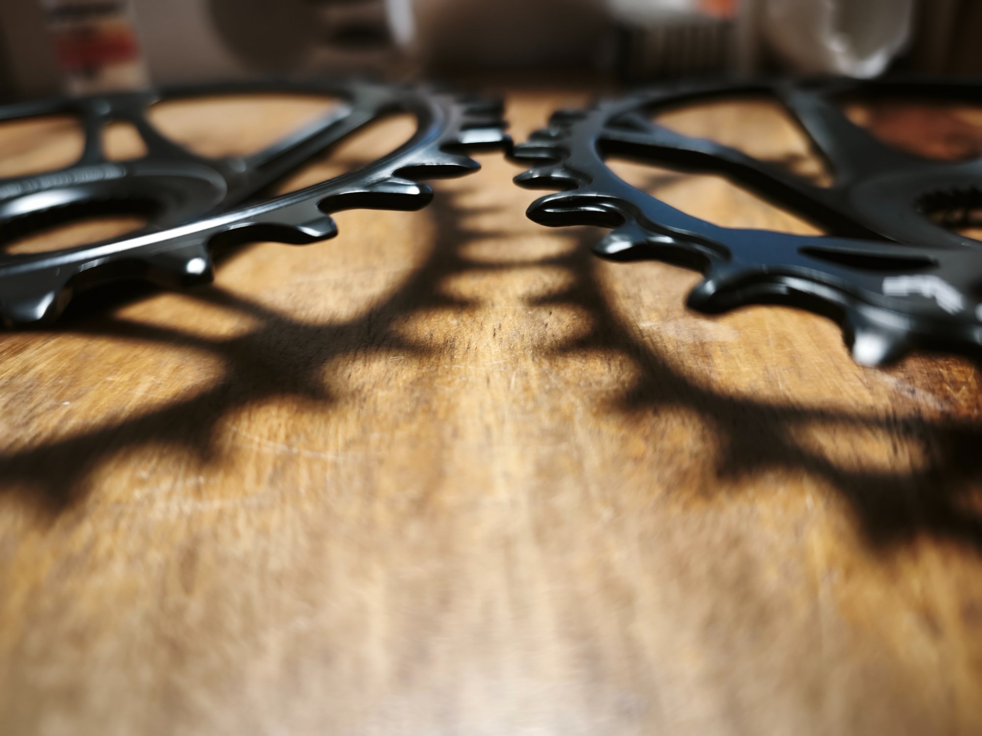

Anscheinend sind 55mm nicht gleich 55 mm.
Links Raceface, rechts SRAM
Ist mir nur durch Zufall aufgefallen. Man hat mir ja auf Kulanz das SRAM Blatt montiert und zu Hause habe ich ein Shimano kompatibles Blatt montiert und dabei hat die Kettenführung nicht mehr gepasst da die unterlegscheiben fehlten. 🤷

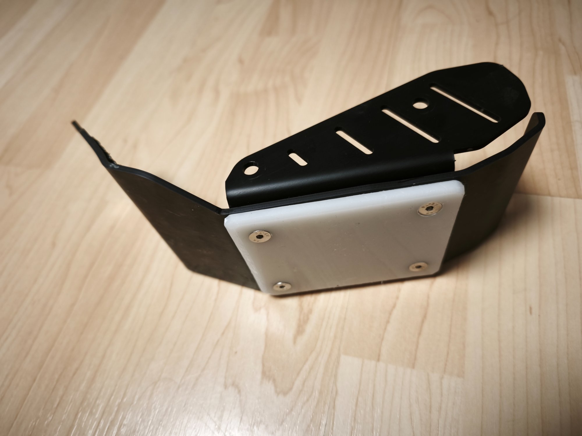

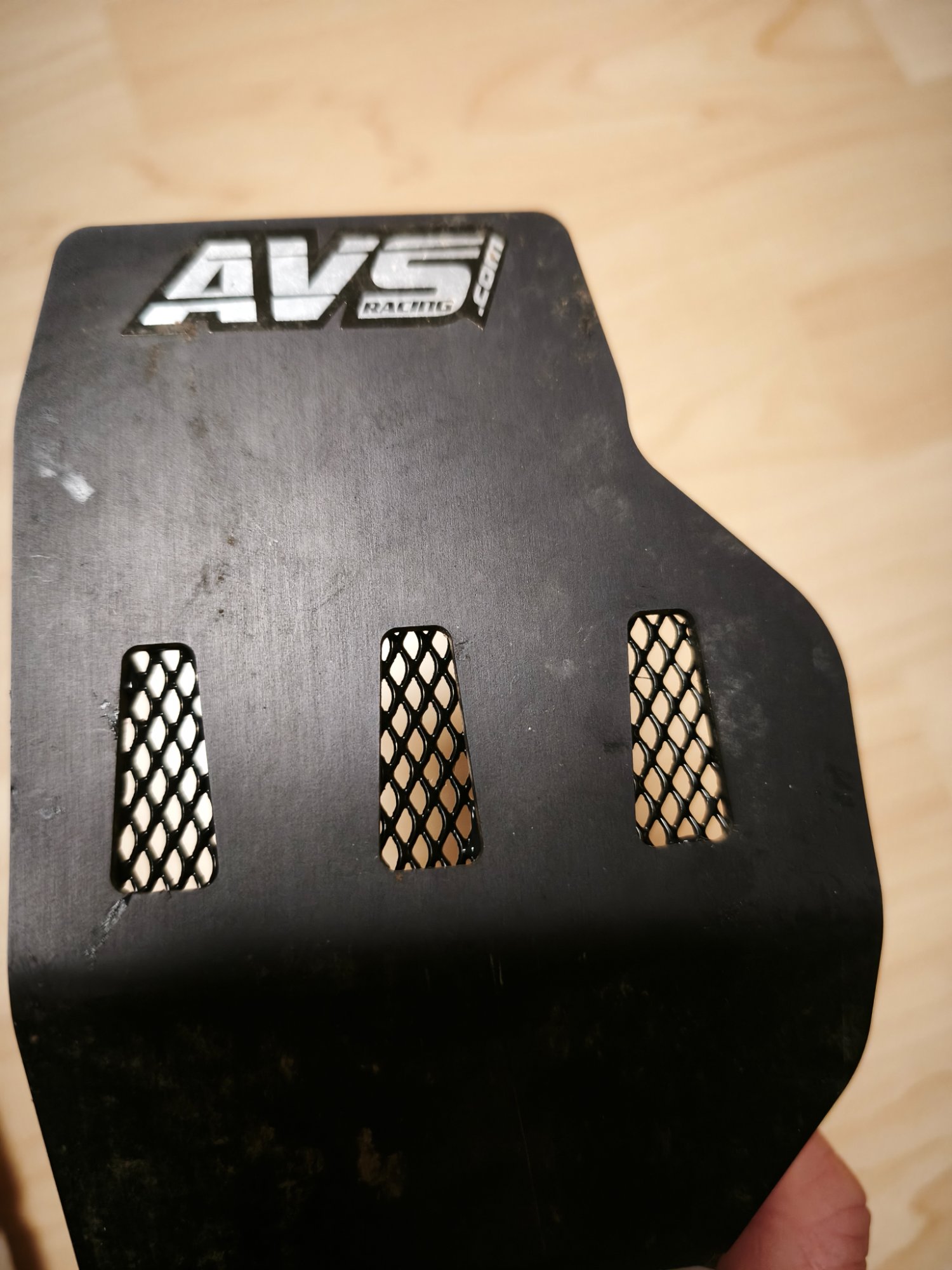

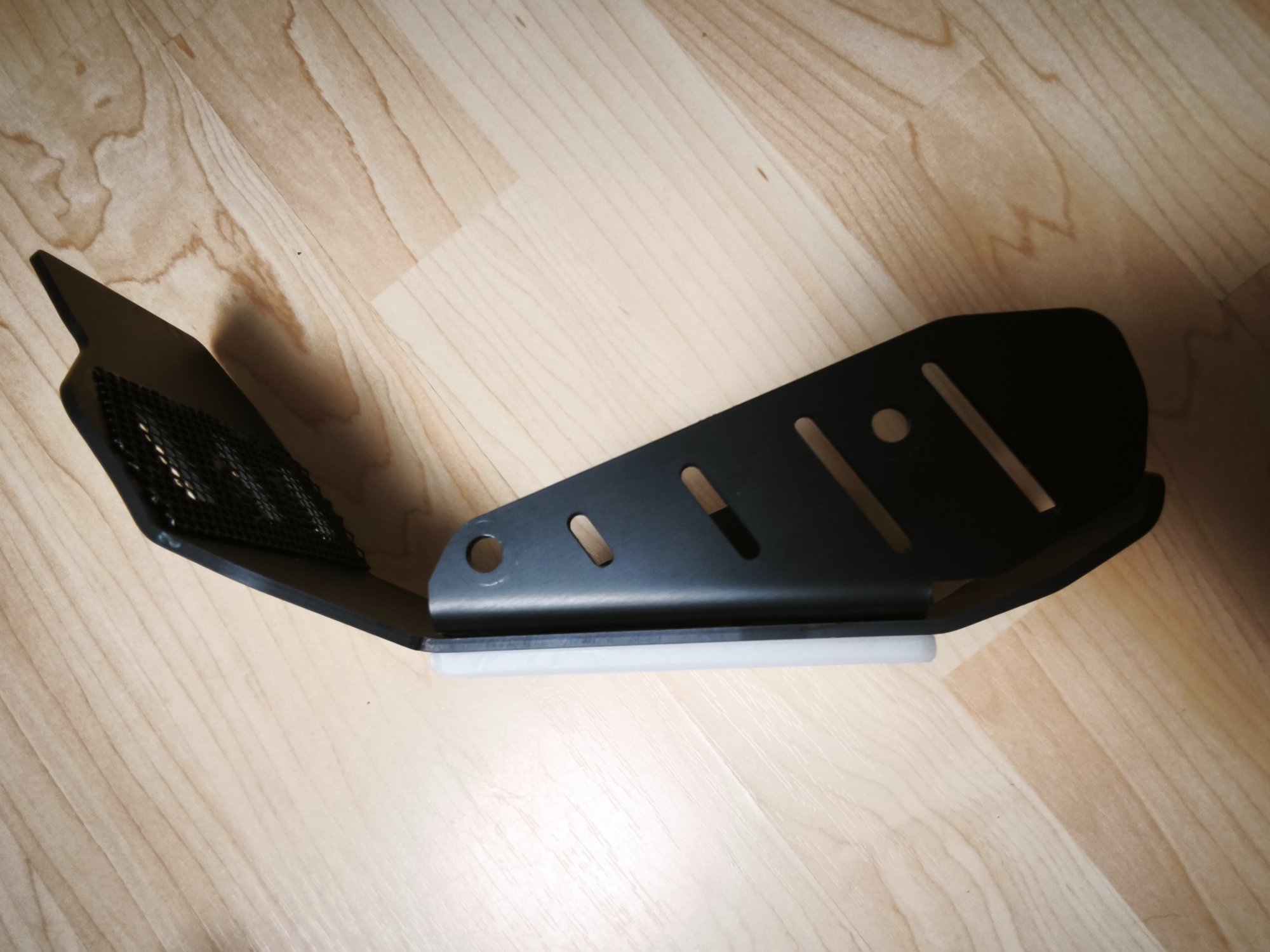

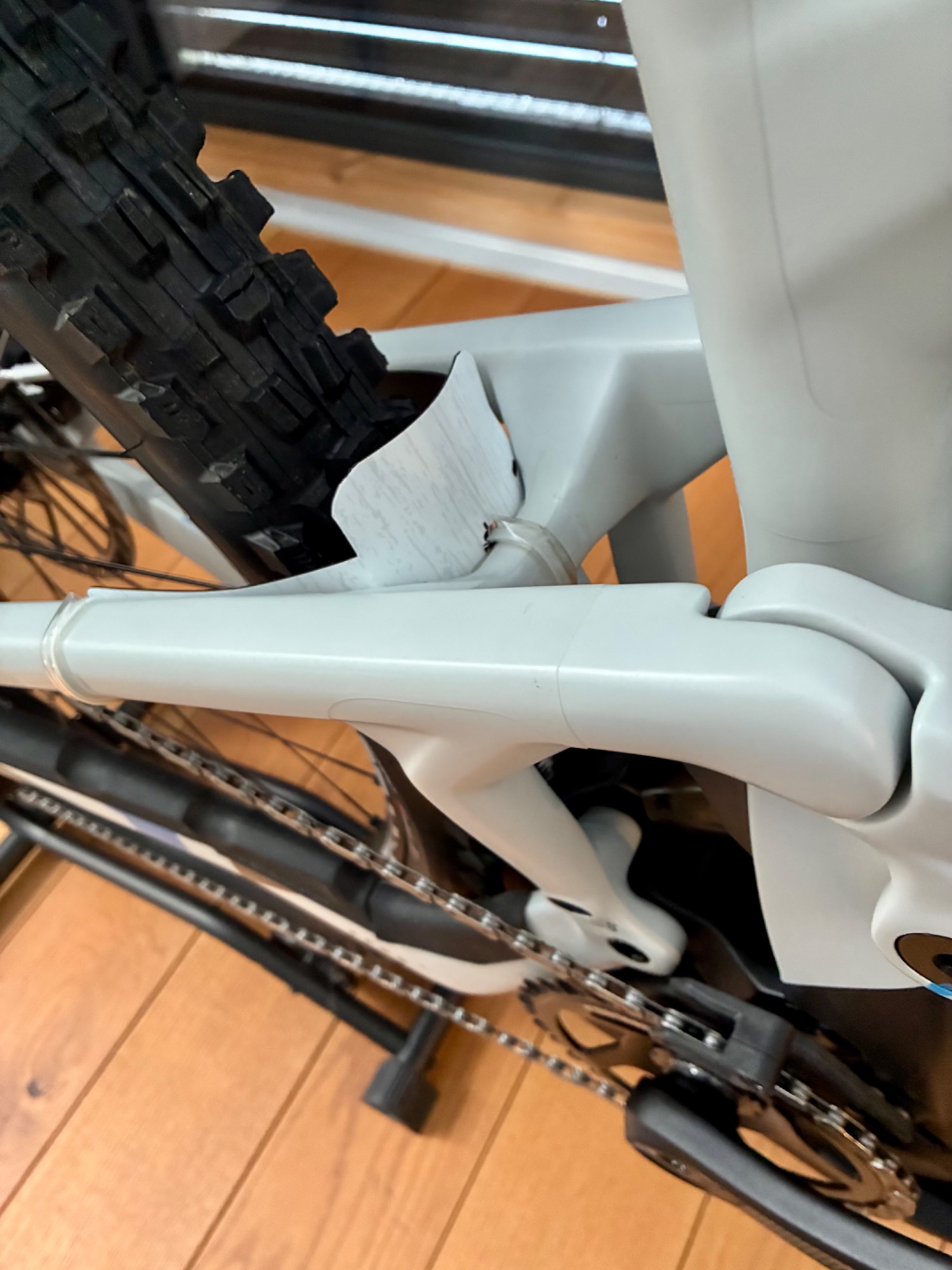

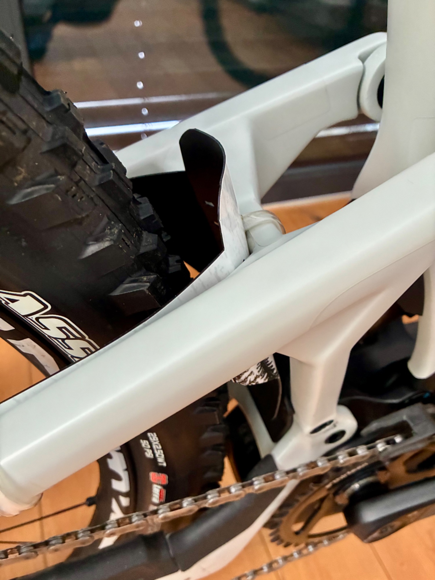

So, habe soeben meine Slideplate ein wenig modifiziert.
Wenn ich noch neue Originalmotorabdeckung erhalte, Versuche ich aus der alten angeknaksten eine "Ergänzung" für diese Platte zu schnitzen. 😅

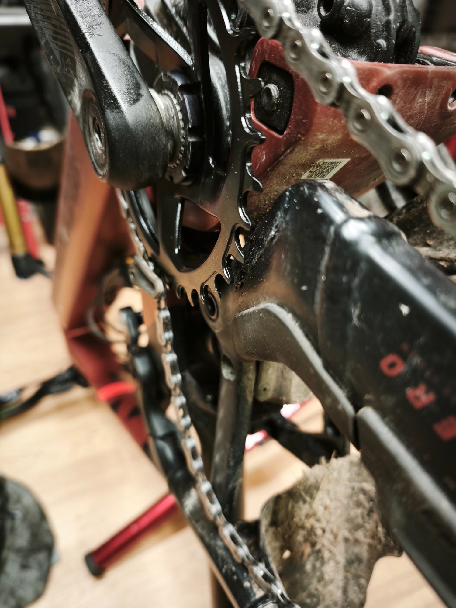

Faszinierend! 53-er Kettenblatt von ACID passt sehr wohl.
Auf dem Foto ist ein Billiges aus Stahl. (14€) Hab hier noch eins aus Alu zur Probe. Passt genau so gut, sieht besser aus und wiegt fast nix 😅
