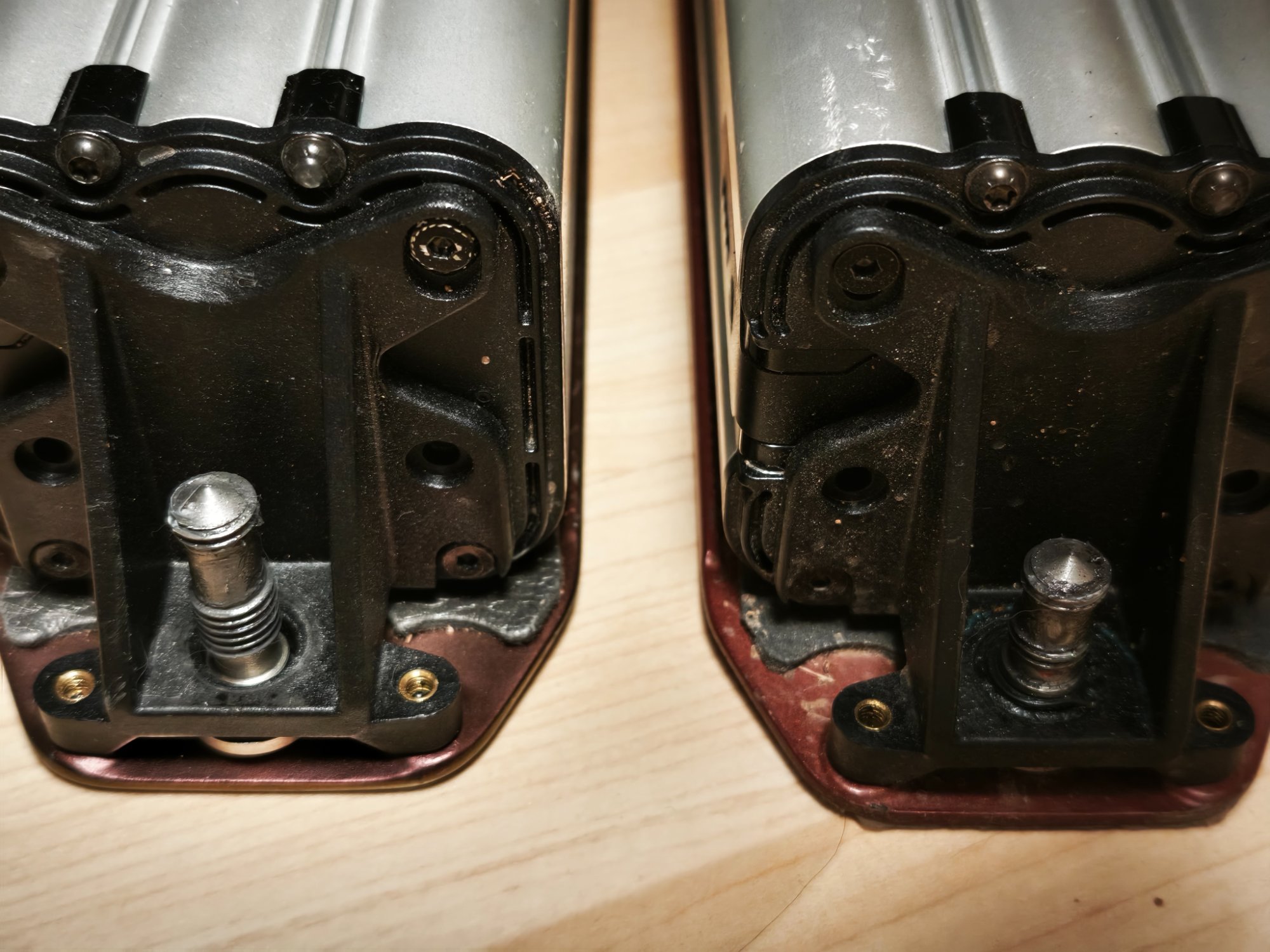

Ich habe mir einen zweiten Akku gegönnt und auch die Anbauteile zur Montage dazu gekauft. Nun lockert sich während der Fahrt beim Zweitakku gelegentlich die Halteschraube, so dass ich immer wieder kontrollieren und ggf nachziehen muss. Was könnte der Fehler sein?
So wie es aussieht, liegt es an der Länge der Schraube. Die aus dem Zubehör ist länger und ist wahrscheinlich an die neue Halterung mit der Stahlmutter optimiert.

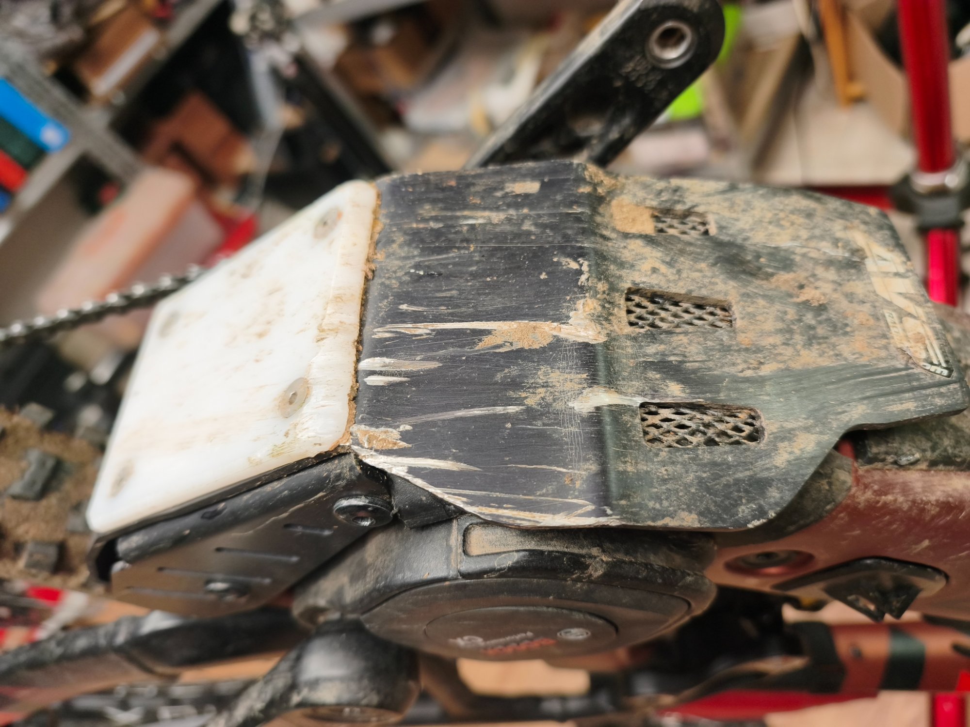

So, habe soeben meine Slideplate ein wenig modifiziert.
Wenn ich noch neue Originalmotorabdeckung erhalte, Versuche ich aus der alten angeknaksten eine "Ergänzung" für diese Platte zu schnitzen. 😅
So, nach ein paar Einsätzen zeigt sich die SkidPlate doch nützlich. Die Plastikabdeckung hätte die Schläge nicht abhalten können.
Allerdings werde ich bald neue Blechplatte brauchen. Das Alu verformt sich auch ordentlich.
