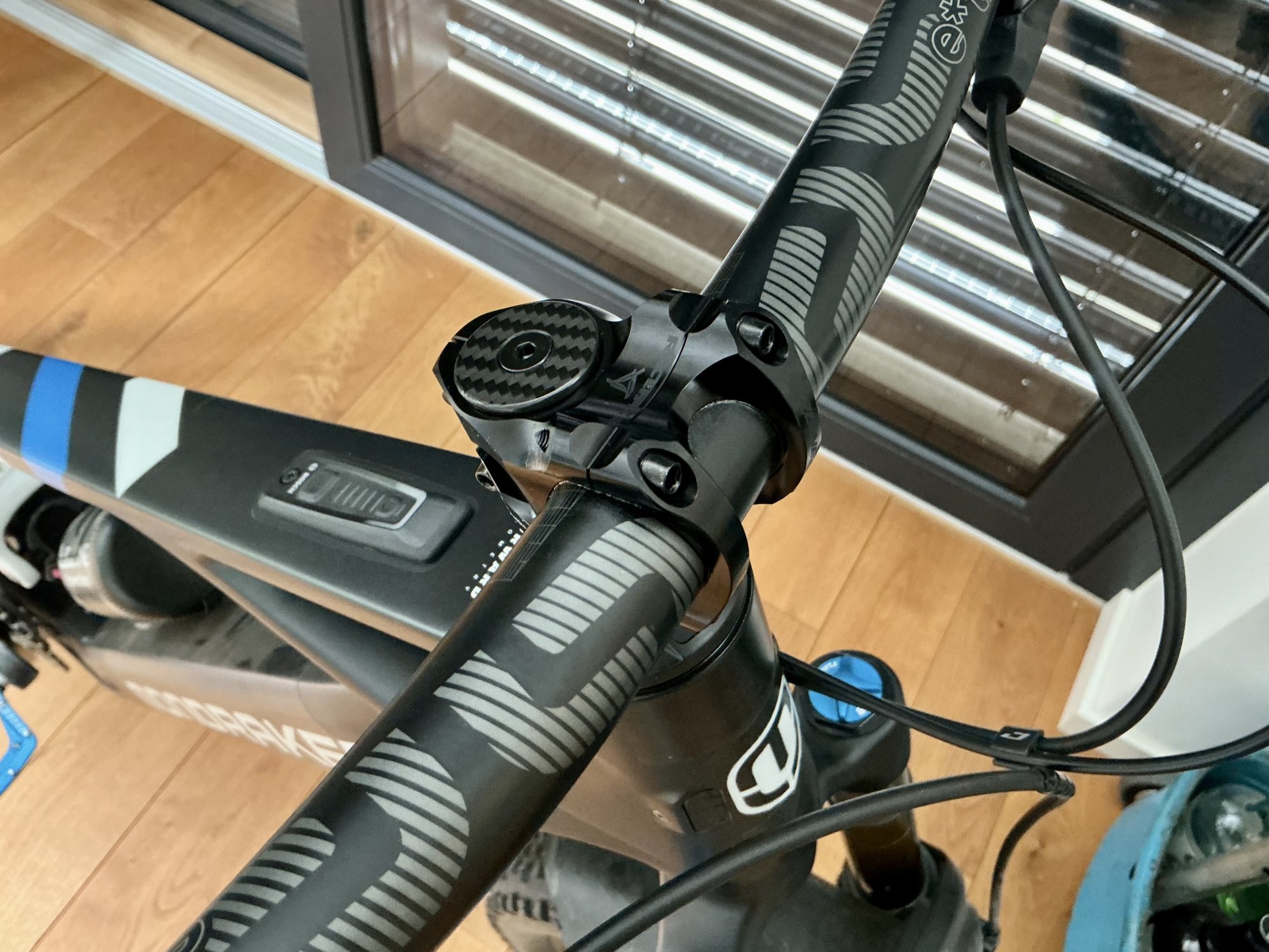

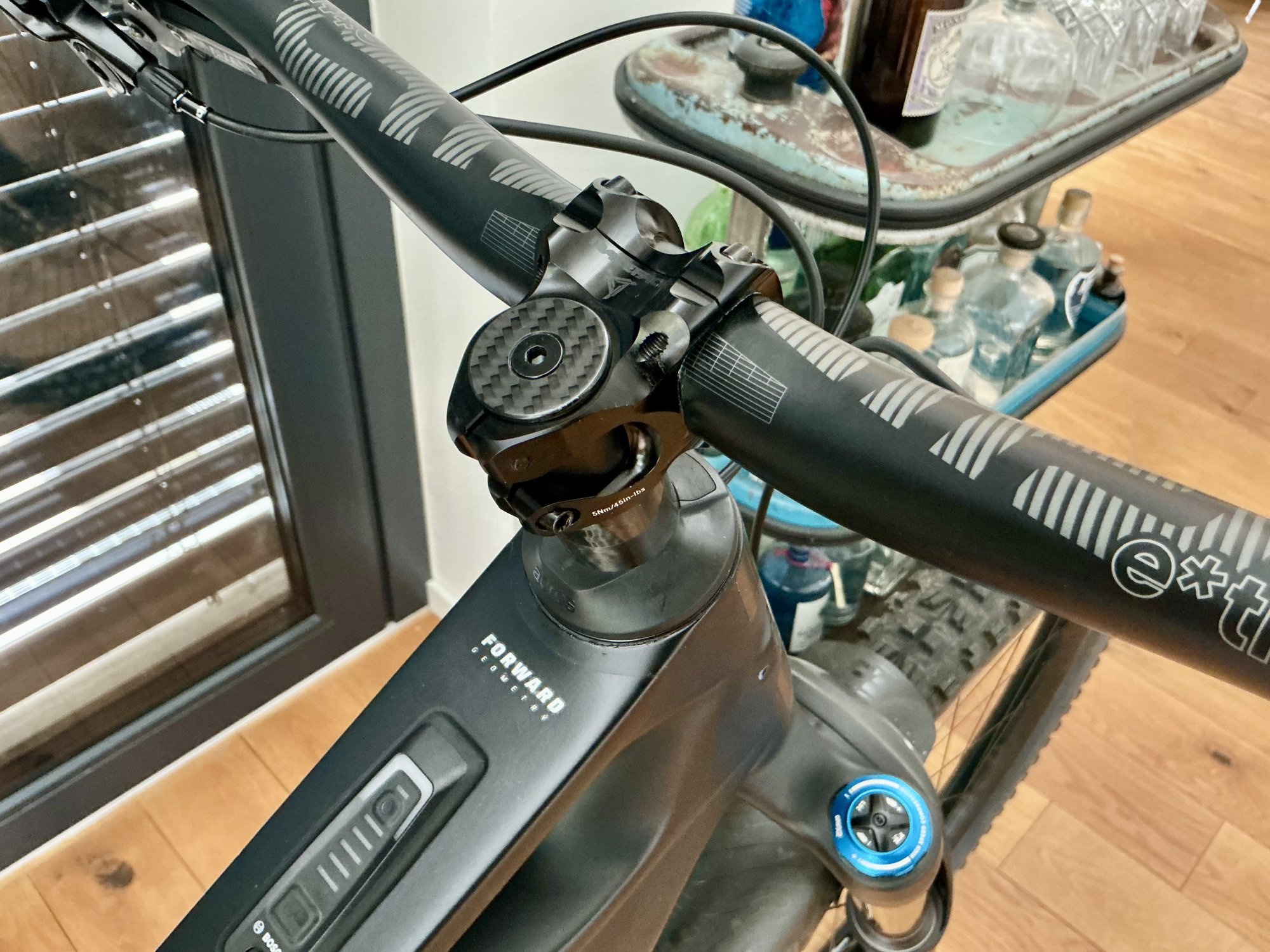

Na Plastik ist ja jetzt nur die Kappe oben. Zugegeben optisch kein Highlight aber tut, was sie tun soll. Und ICR ist doch lediglich vorgesehen bzw. die Möglichkeit ist vorhanden. Faktisch gehen die Leitungen doch seitlich in den Rahmen rein und die ICR Zugänge sind verschlossen.
Re: Mondraker Crafty r 2025 - benötige Hilfe
Da ich ja einen anderen Vorbau (und Lenker) montiert habe und mir die „unrunden“ Spacer nicht gefallen haben, habe ich diese Nase von der Kappe mit nem Cuttermesser bündig weggeschnitten und runde Spacer verbaut. Ne wertigere Kappe aus Alu bspw. würde mir auch besser gefallen, hab mich da aber noch nicht mit beschäftigt.
