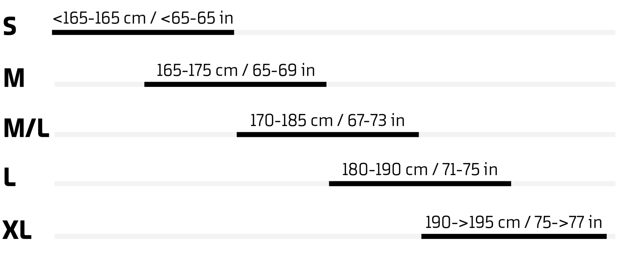

Kann mir jemand einen Tip geben.
Hab eine körpergösse von 187cm
Beinlänge c.a 86cm und armlänge c.a 70cm.
Ich möchte mir das crafty R carbon 2025 zulegen,als allrounder.
Welche grösse würde eher passen,L oder XL,hat jemand einen Tip? Ich denke eher das L.
Häufig sind solche Tabellen und Größenempfehlungen von den Herstellern ja nur ne mehr oder weniger grobe Indikation. Im Falle des Crafty und den Maßen von @Berserke83 scheint es eindeutig und L wird wohl passend sein (siehe unten).
Gleichwohl empfehle ich stets sich mal selber zu vermessen um herauszufinden, ob man tendenziell eher einen langen Oberkörper oder lange Beine jeweils im Verhältnis zur Körpergröße hat.
Ich hatte das in meinem Falle gemacht. Ich läge mit meinen 183 - 184 cm gem. Tabelle sowohl in bei einem M/L als auch bei einem L Rahmen richtig. Nachdem ich gemessen und mit Verwunderung festgestellt hatte, dass ich offensichtlich eher einen längeren Oberkörper habe, rückte ein Crafty in L in den Fokus. Nachdem ich beide im direkten Vergleich fahren konnte, bestätigte es sich. Gleichwohl hatte ich mich auch auf M/L nicht völlig unwohl gefühlt.
To make a long story short, probieren geht über studieren und letztlich hilft es auch sehr sich klar zu machen, was so das individuelle Fahrprofil ist.

Eher M/L oder L
Verspielter dann das kleinere
Für ruhigeren Geradeauslauf dann L
Wobei für ein L nen Radstand von 1315mm schon n klopper is 😅
Eher M/L oder L
Bist du das Crafty schon mal gefahren? Mit meinen 183 cm Körpergröße bin ich selbst mit einem 40-mm-Vorbau schon an der Grenze für Größe M/L. Jemandem mit 187 cm diese Größe zu empfehlen, ist einfach schlechte Beratung.

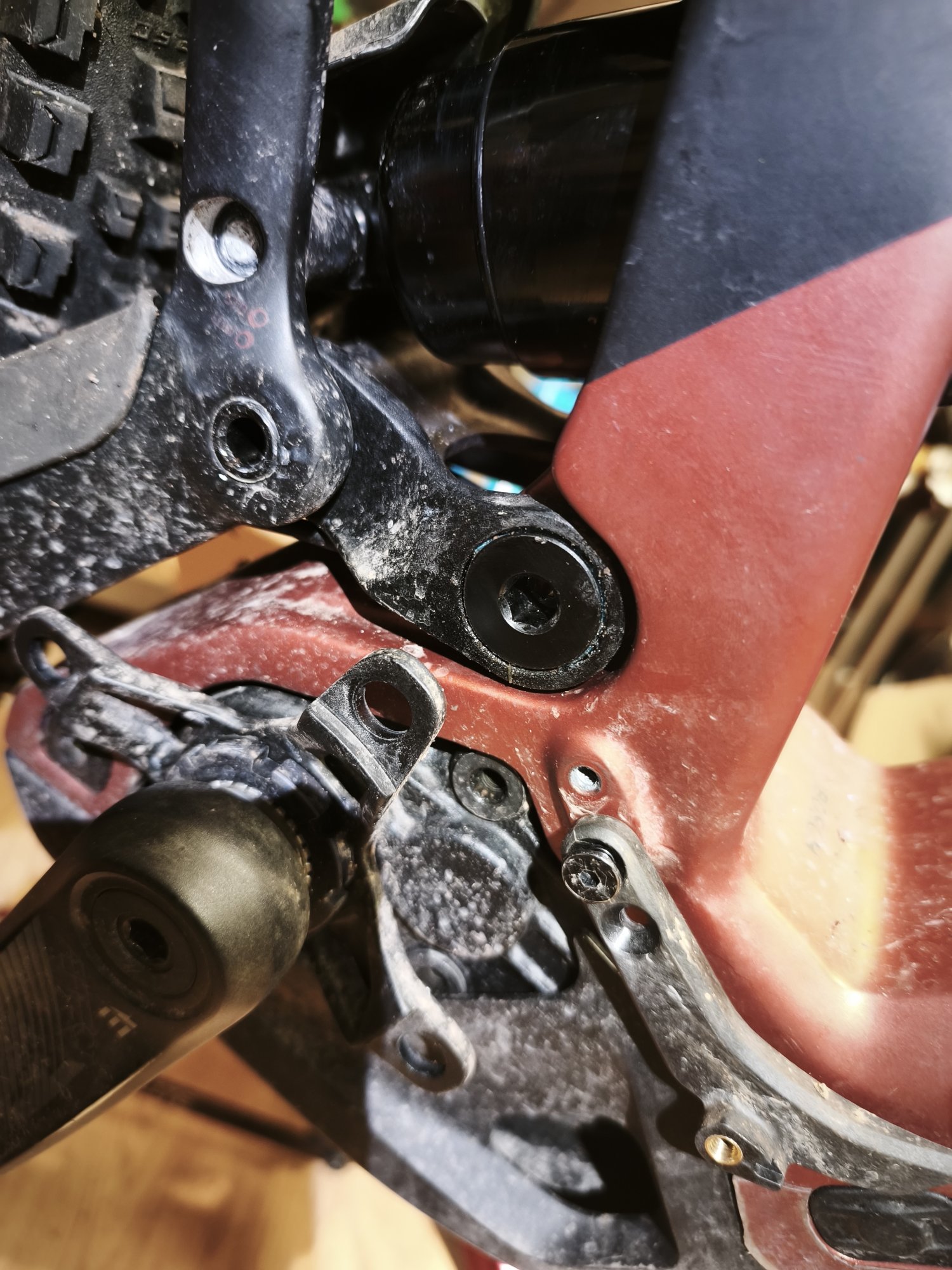

Servus zusammen,
Bei meinem Crafty lockern sich gelegentlich die Schrauben an den Links. Mal oben, mal unten. 🫤
Passiert das noch jemanden hier?
Das ist ein bekanntes Problem bei Rahmen des Modells 2025. Viele Rahmen wurden deswegen bereits im Rahmen der Garantie repariert. Stellen Sie einen Garantieantrag bei Ihrem Händler; in 99 % der Fälle erhalten Sie dann ein neues vorderes Rahmendreieck für das Modell 2026.

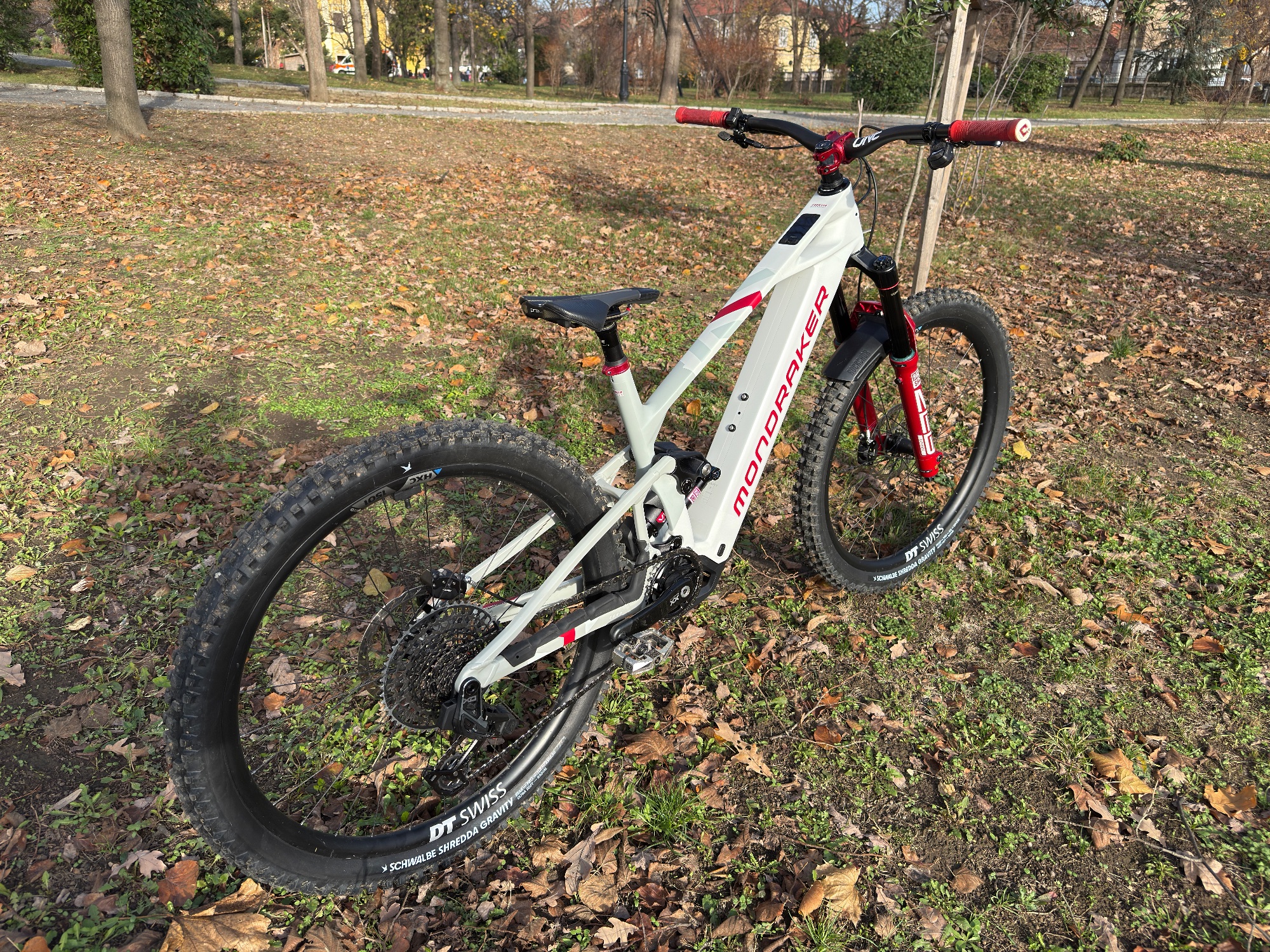

So zielführend finde ich es nicht. Die neuen Vorderrahmen passen doch farblich zum 25-er Hinterbau nicht und konstruktionsbedingt, bis auf das neue Loch für Kiox, hat sich ja nichts geändert oder?
Mondraker liefert entweder einen kompletten Rahmen in den Farben des Crafty S oder lackiert das 2026er Vorderdreieck so, wie es ursprünglich an Ihrem Fahrrad war. Ich habe meinen vor ein paar Tagen erhalten.

@Harry.K, ich hatte schon mal davon gelesen. Allerdings nicht davon, dass sich beide Schrauben des Links lösen. Eher nur von denen, die auf der Seite des Kettenblatts blöd zu erreichen ist.
Frage dazu an dich @Harry.K und an @Bogdan Chirodea, wie habt ihr das bemerkt? Habt ihr regelmäßig rechts Kurbel, Lockring und schließlich das Kettenblatt demontiert?
@Bogdan Chirodea, du sagst, dass es ein mehr oder weniger bekanntes Problem ist und Mondraker gar den Rahmen tauscht. Was genau ist das Problem? Die Schrauben sind doch mit Schraubensicherung eingesetzt. Ich vermute dass eine Hülse mit Innengewinde in den Link (?) oder den Rahmen laminiert ist. Löst sich diese Hülse oder was führt zum Tausch des Rahmens? Was ist beim 2026er Rahmen anders?
@Bogdan Chirodea, du hast ja wie gezeigt einen 2026er Rahmen bekommen. Da sieht man ja m.E. auch das Kiox 400C, welches beim 2025er Rahmen des Crafty ja nicht nachgerüstet werden kann. Gibt’s das Kiox von Mondraker mit zum neuen Rahmen dazu oder hast du das auf eigene Kosten nachgerüstet?

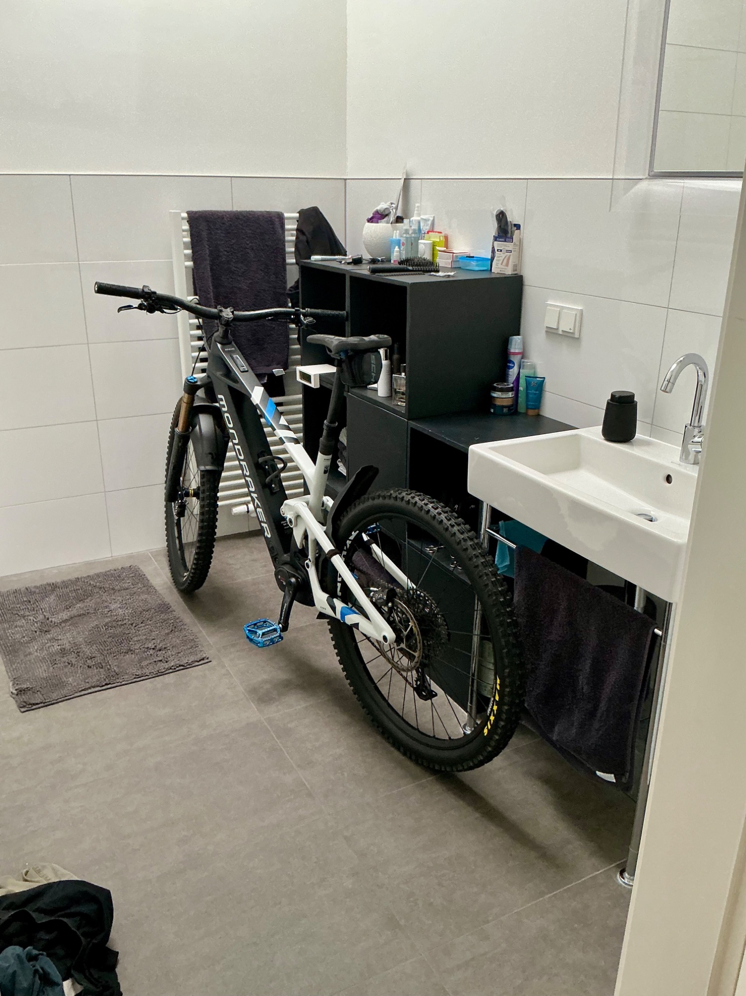

Mein Crafty steht gerade blitzeblank im Bad (no woman - no cry 😜). Da drängt es sich geradezu auf, die Schrauben zu prüfen. Dafür muss ich mir die Nuss für den Lockring und einen Abzieher für die Kurbeln besorgen. Was nehme ich jeweils, könnt ihr was empfehlen?
Letzte Frage: Ist die Kurbelwelle auch beim Bosch CX Gen. 5 Motor mit nem Linksgewinde ausgestattet?

Wen die Schrauben sich lockern, fühle ich ein leichtes Spiel im Hinterbau, sobald man das Bike am Rahmen hochzieht. Es fühlt sich an, als ob ein Lager ausgeschlagen wäre. Nach dem Nachziehen ist alles wieder stabil. Die Schraube auf der Antriebsseite war diesmal zum ersten Mal dran. Gemerkt nachdem alle anderen überprüft und nachgezogen. Letztes Mal war es die Verbindung zwischen der Wippe und der Sitzstrebe.
Die Spidermutter ist die gleiche wie beim Gen 4 Motor. Linksgewinde. Ich habe nur das Kettenblatt vom Spider runter. Etwas fummelig, aber machbar. Wollte die Kurbel nicht abziehen. Letztes Mal nach dem Abziehen hat sie sich immer wieder gelockert.
