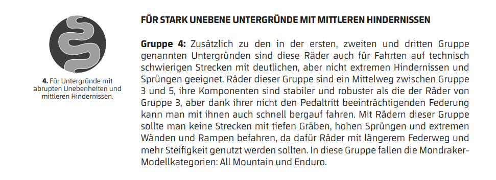

Was macht für dich ein Enduro aus?
Das crafty würde ich persönlich nicht in diese Kategorie packen.
Das ist doch eher ein langes Trailbike.
Für enduro ist es am Hinterbau zu lang und der hintere Dämpfer mit 55mm bei 150mm Federweg zu „straff“
Ich finde, es ist ein Enduro-Bike, wenn es entsprechend eingestellt ist (170-mm-Zeb-Gabel, Vivid Air-Dämpfer, Gravity-Reifen, gute Bremsen, starre Laufräder usw.). Es fährt sich fast wie mein Pivot Firebird 29" (es ist sogar noch stabiler, 63,5 Grad Lenkwinkel im Vergleich zum Pivot 64).
Das Bike vermittelt Vertrauen, und ich kann jeden Trail fahren.
Ich habe ein Downhill-Bike, daher kann kein Enduro-Bike da mithalten, aber es ist nicht weit dahinter.
Der Dämpfer hinten hat zwar einen Federweg von 55 mm, aber wenn er richtig eingestellt ist, fühlt er sich sehr laufruhig an.
