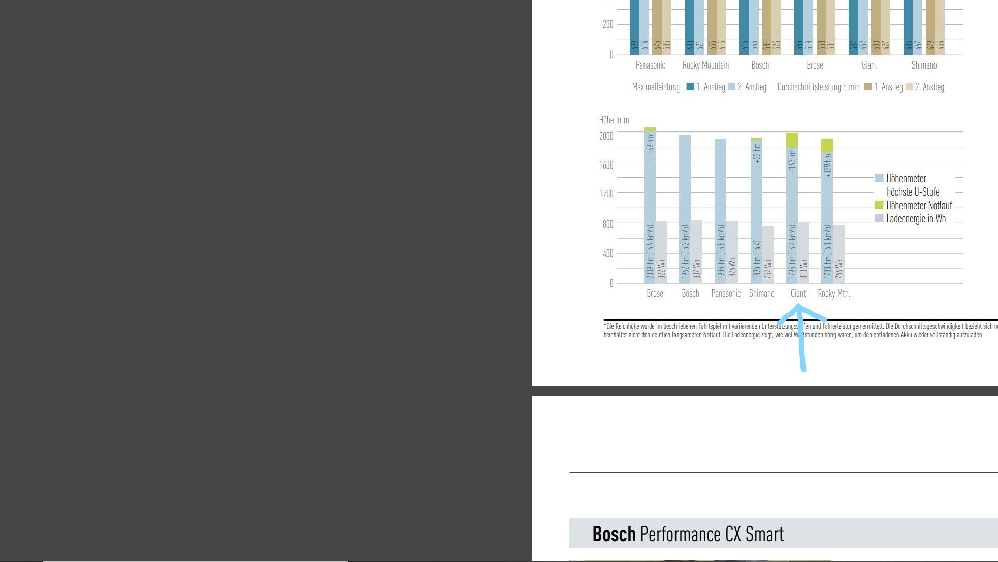

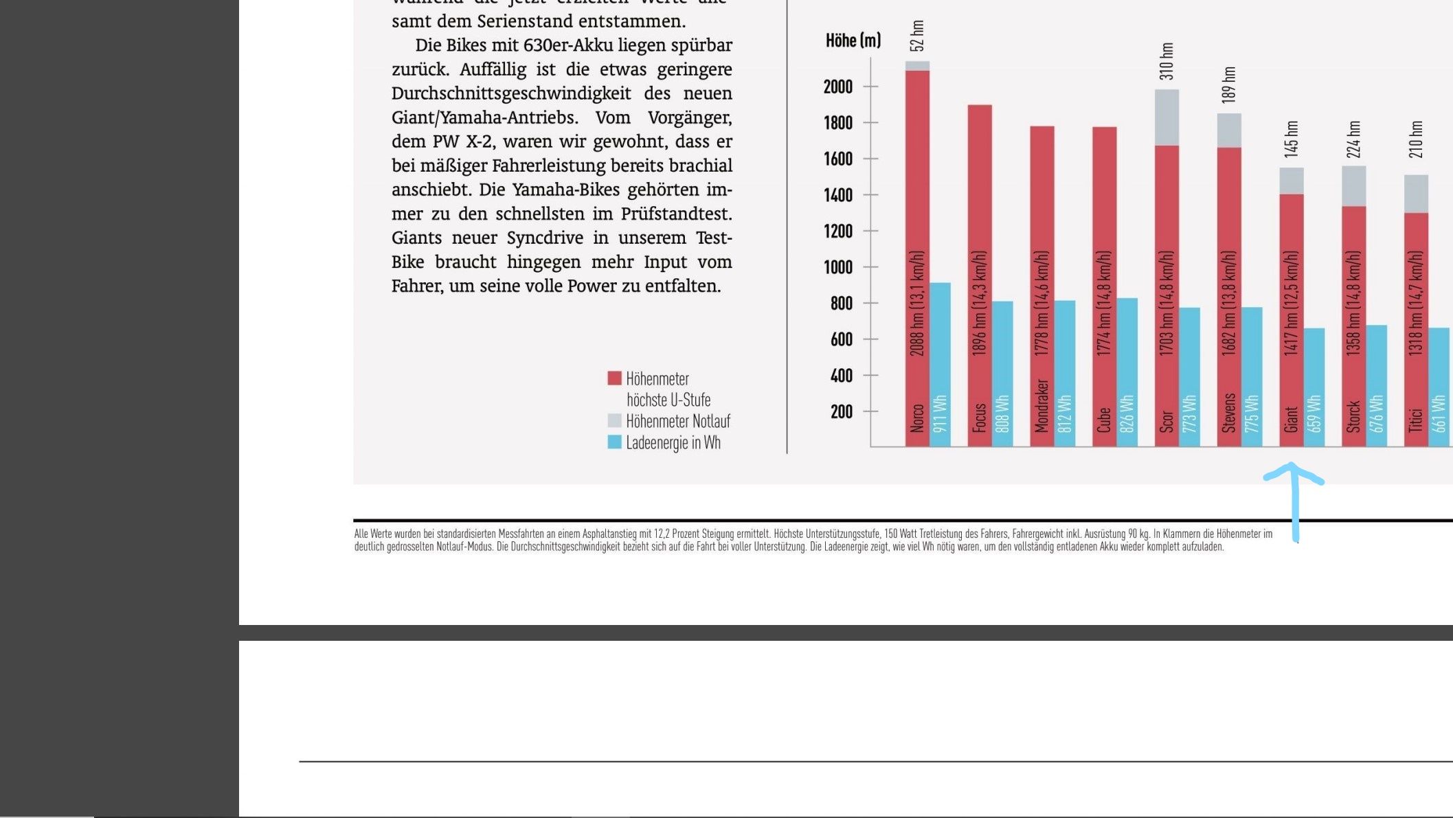

danke für die infos. das macht das ganze nachvollziehbarer für mich, meine vermutung ist daher auch, dass der 750er viel effizienter ist und mehr reichweite ermöglicht.
Die Werte sind aus der E-MBT, da sieht man was die Ladekapazität der Giant 625 - 750 Akkus angeht
danke, sehr interessante infos! jetzt überleg ich, was "besser" wäre um meine reichweite/reichhöhe zu erhöhen. einen 750er akku kaufen oder nur den range extender. rein rechnerisch hätte ich dann mehr wattstunden als mit dem 750er. der extender wär auch viel günstiger und ist einfacher zu bekommen. bleibt die frage, ob der auch praktisch so effizient ist, um gemeinsam mit dem 625er akku auf mindestens die gleiche reichweite des 750er zu kommen. gibts da erfahrungen?
Den 750 Akku wirst du nur schwer bekommen, und die 250 Wh vom range extender sind sicher eine Option...besser haben wie brauchen. Der Kollege Titanbein hatte ja mal etwas von einem neuen 800 Wh Akku geschrieben, was wohl eher in die Rubrik Fabeln gehört.:rolleyes:
