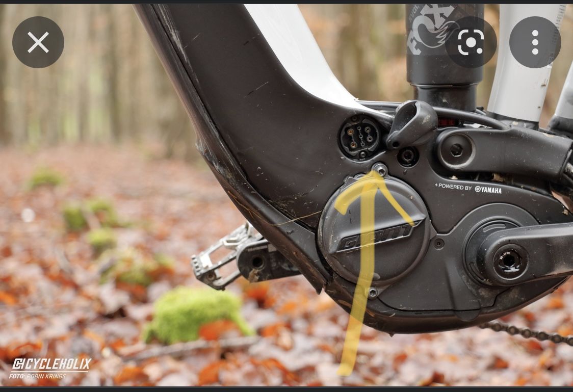

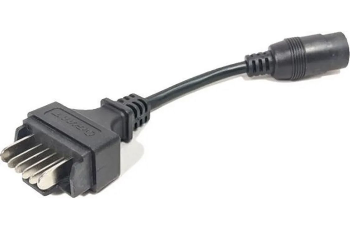

Sorry, aber ich habe es gerade noch mal gelesen. Du hast geschrieben, dass du den Akku in ausgebauten Zustand geladen hast? Dann hast du den Adapter ja schon benutzt. Wenn du den Adapter abziehst, dann kannst du direkt am Fahrrad laden.
Was ich noch vergessen habe, was meinst du mit da war ein kleiner Aussetzer bevor sich der Range Extender zugeschalten hat?
Im Manuel steht wenn der Hauptakku nur noch eine gewisse Spannung hat dann schaltet der Ranger an….und das gibt scheinbar eine kurze Unterbrechung.
Hm...da passt keiner den ich habe, werde mal Morgen beim Händler nachhacken.

Ich habe mein Fahrrad leider nicht da, sonst könnte ich dir ein Foto schicken, aber ich denke du müsstest es ohne Probleme laden können. Du musst den Adapter, der aussieht wie ein „Kamm“ abziehen und am Fahrrad kannst du dann den runden Stecker auf die hintere PIN Reihe/zur Schwinge hin glaube ich einstecken. Die vordere PIN Reihe geht glaube ich nicht.

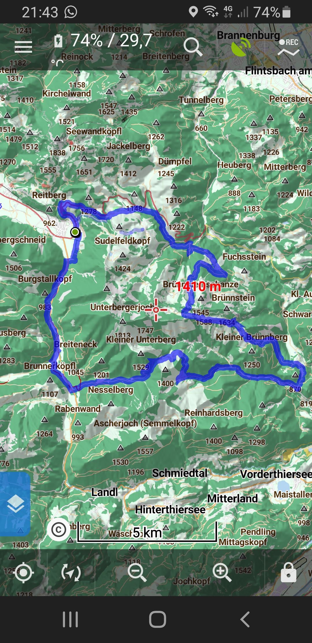

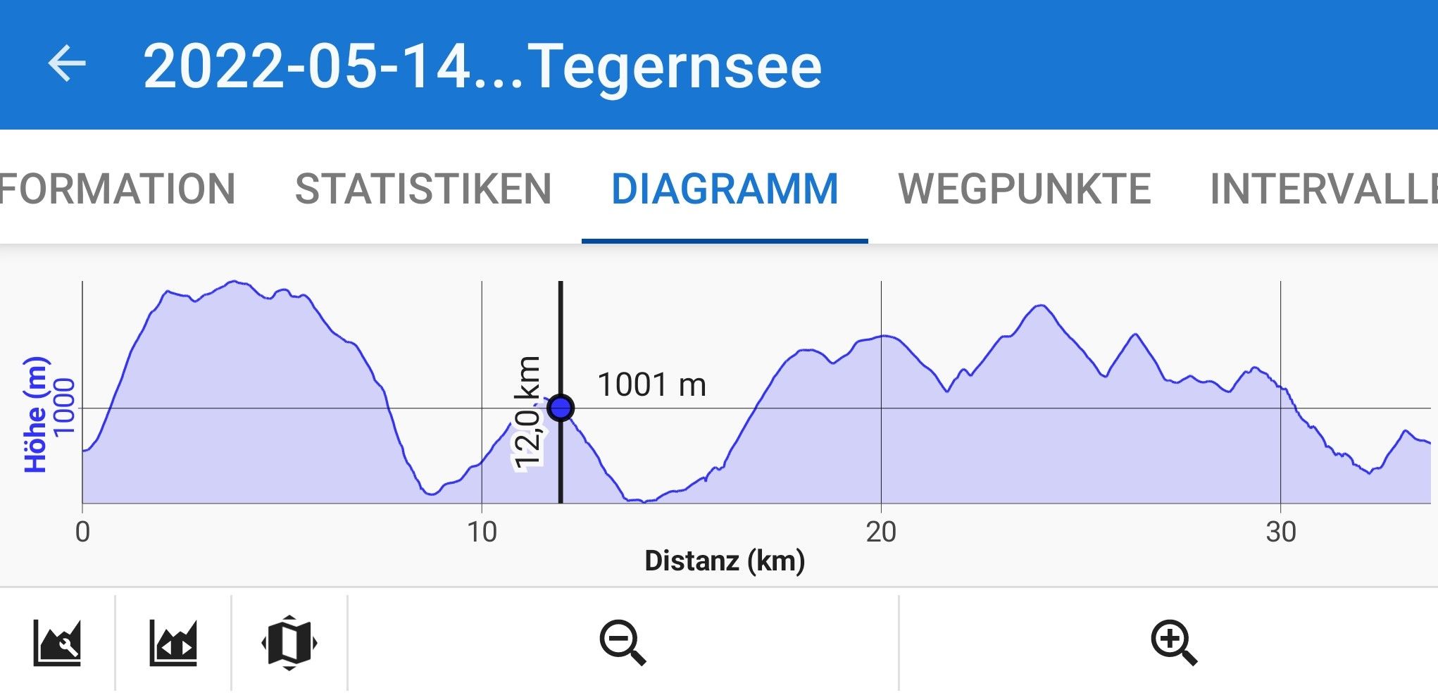

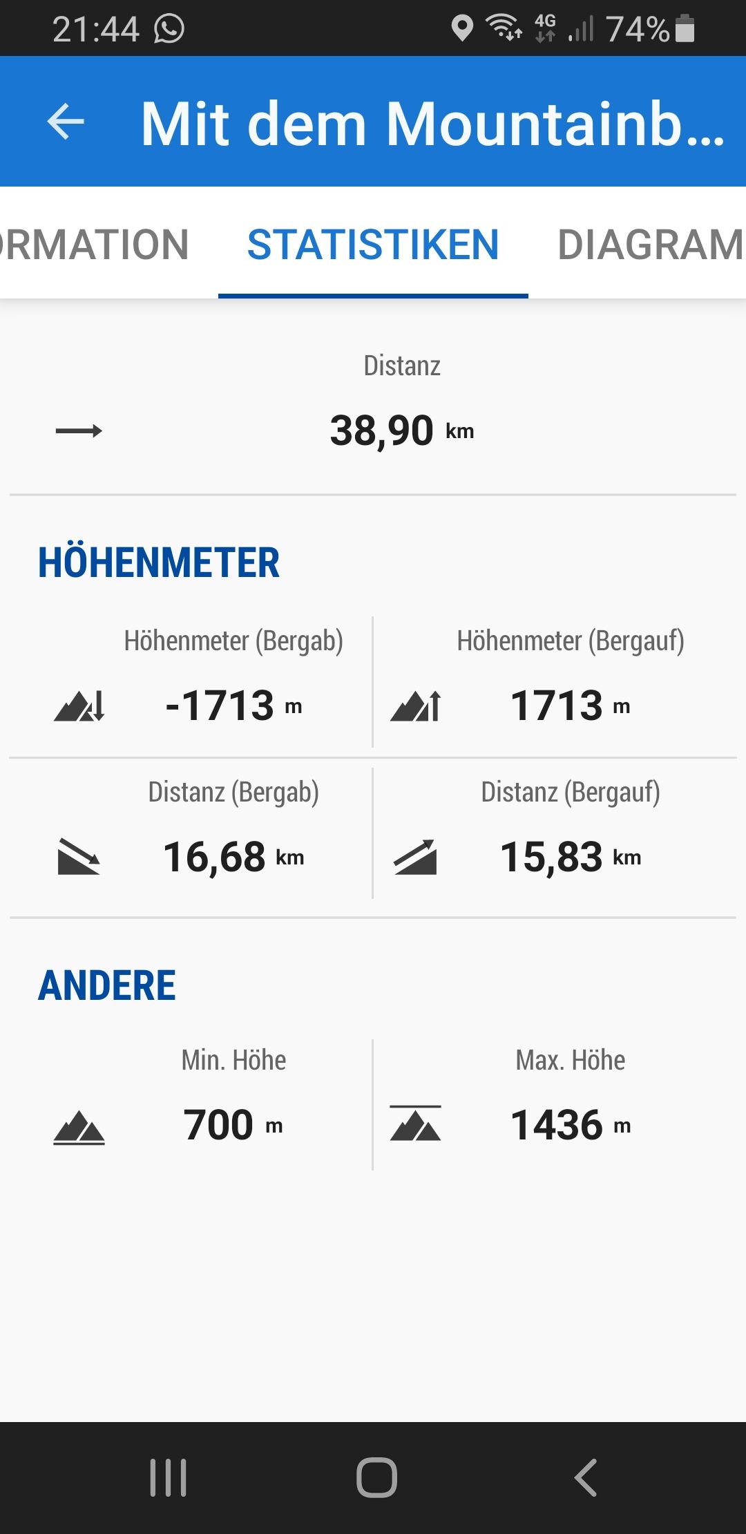

Da die erste Tour mehr als 1500 hm. hat habe ich sicherheitshalber den Range Extender montiert, in nachhinein war der unnützer Ballast. Die erste Tour wurde mit ca. 1600 hm. getrackt, wobei da ein Trail Abschnitt von 80 hm. fehlt der zu Testfahrten von Bekannten 4-mal befahren worden ist. Also waren es wahrscheinlich locker 1800hm. und ich kam am Auto mit 22% Akku zurück und der Range hat sich auf den letzten 500m in der ebene mit einem kleinen Aussetzer eingeschaltet. Also hat mich der Akkuverbrauch echt überrascht, wo bei in keinster Weise sparsam gefahren wurde, auch meine Frau hatte am Levo nur noch 30 % im Akku.

Noch was zum Akku-Laden, das erste mal habe ich den Akku ausgebaut…heute wollte ich am Rad laden. Hm..Geht das nicht oder hat mir der Händler nicht den passenden Stecker mitgegeben.

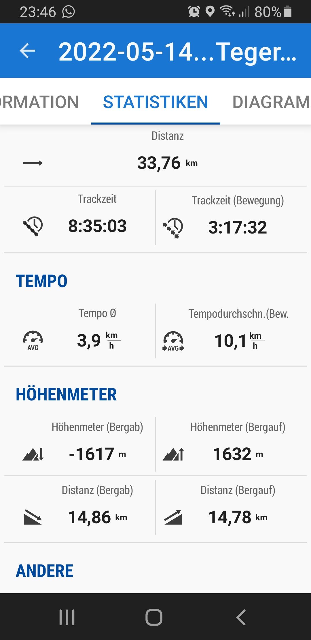

Danke für den ausführlichen Bericht, ist äußerst interessant! Darf ich fragen wie schwer du mit Ausrüstung bist und in welcher Stufe du die 1800hm erreicht hast? Die Reichweite ist einfach unglaublich im Vergleich zu meiner. Ich schaffe mit dem 625er Akku grad mal 1100hm (bei 96kg) in Stufe 3, dann ist aber Ende im Gelände, keine Unterstützung mehr. Du hast "nur" 125Wh mehr, schaffst aber 700hm mehr, hast dabei noch 22% Restakku und bist "nicht sparsam" gefahren. Da frag ich mich schon was mit meinem Akku nicht stimmt? Ist der Defekt oder einfach nur unglaublich schlecht? Da sind ja Welten dazwischen...
Also wenn man nur Stufe 3 fährt wundert man sich das man nicht weit kommt?
durch regelmäßiges zurückschalten auf stufe 2 und sogar 1 geht auch nicht mehr, also was soll ich tun um mich nicht zu wundern? ohne unterstützung fahren? wie machst du das, da du angeblich ja auch ähnlich hohe reichweiten erzielst?

dazu hab ich keine zahlen oder erfahrungen... ich trete immer mit hoher kadenz, wahrscheinlich zwischen 80 und 100, gemessen hab ich auch das nicht. selbst in stufe 1 käme ich niemals auf solche werte... und damit aber auch keinen echten berg mehr rauf, dann kann ich gleich das biobike nehmen. und ich bin nicht schlecht trainiert.
bei den ebike tests hier bzw. bei den reichweitentests wird angeblich immer mit maximaler unterstützung gefahren. und damit ebenso oft ca. 1100hm erreicht. was mich auch nur wundert, wie sowas möglich ist. wenn ich das mit meinem giant mach, erreiche ich vermutlich nur die hälfte. mit smart assist hab ichs mal getestet, da ist nach 840hm schluss.

Ich fahr alle 3 Unterstützungen wie es mir grad passt.
625 plus range extender 110 kg
11 km eco rest automatik
51,52 km
Distanz
2:35:12
Zeit
19,9 km/h
Ø Geschwindigkeit
932 m
Anstieg gesamt.......rest akku 29%
16 km eco rest auto
61,88 km
Distanz
3:37:29
Zeit
17,1 km/h
Ø Geschwindigkeit
779 m
Anstieg gesamt........... rest akku27%
17 km eco ca 35 km plus 12,5 kg hund im rucksack
52,99 km
Distanz
3:14:07
Zeit
16,4 km/h
Ø Geschwindigkeit
410 m
Anstieg gesamt.....rest akku 43 %
ganz interresant finde ich das er mir im Auto modus immer mehr rest reichweite anzeigt als im Tour Modus und zwar gleich um 30 bis 40 km obwohl er gefühlt mehr unterstützt ..
