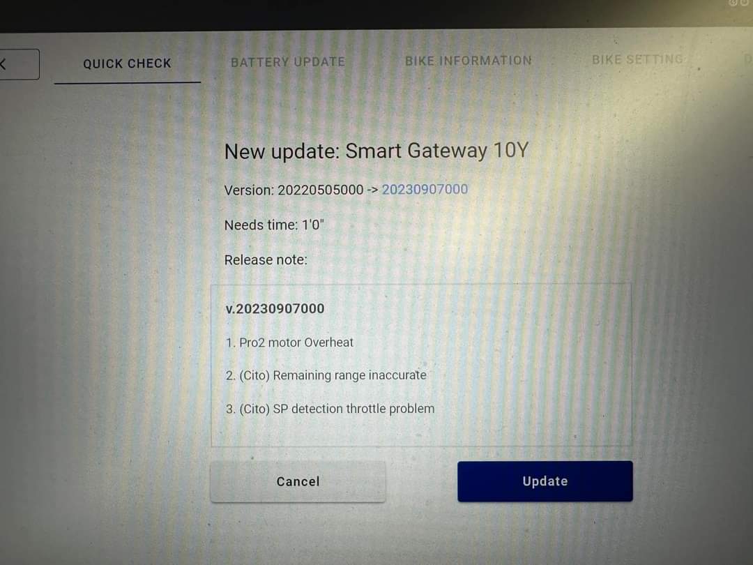

Ich hab das SG Update 20230907000 heute auf dem Reign installiert. Ging recht fix und ohne Probleme.
Habe erst mal keine Unterschiede feststellen können. Konnte nur 200hm in Stufe 4 testen, dann musste ich wegen des Wetters leider abbrechen.
Am WE werde ich mal ausgiebig testen.
Eine Info, was im Update enthalten ist ... cool! Aber mich würde auch interessieren, wo diese Info zu sehen ist.
Ich habe das Update gestern auch gezogen und installiert, da ich bisher keinerlei Probleme hatte. Ich kann aber noch nix Genaues dazu sagen ... überhaupt, da ich noch keine Auffälligkeiten hatte, werden ich wohl keine Änderungen spüren.
