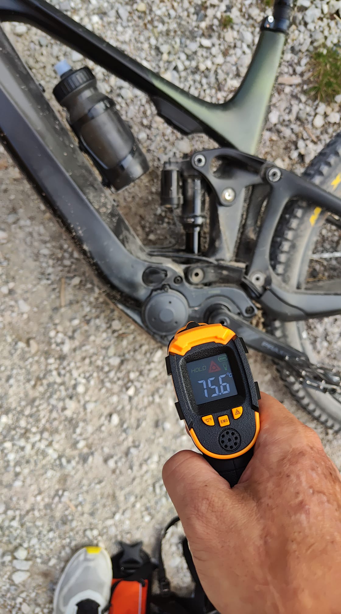

Was sagt uns das ... ohne Beschreibung?
Bist Du positiv oder negativ überrascht?
Wenn diese Temperatur nach einer langen Auffahrt mit großer Unterstützungsstufe auftritt würde ICH MIR keine Gedanken machen ... wenn diese jedoch nach einer standard Trailtour so ausschaut, eher schon.
Wenn jemand sich so ein Termometer in Rucksack steckt möchte er bestimmt auch was offenbaren und provoziert eine solche Temperatur.
Wenn man zu so ein Foto die gefahrene Strecke, die Höhenmeter und die Unterstützung mit angeben würde wäre dies Aussagekräftig.
Ist schon eine starke Unterstellung......
In meinem Fall, hab ichs mitgenommen, weil ich letztes Jahr, als die Abregelung noch nicht am Display angezeigt wurde, schon bemerkte, dass der Motor Leitung raus nahm. Also bin ich meine Hausstrecke wie immer gefahren (wobei ich da immer bei den Anstiegen mit mit recht hohem Puls unterwegs bin) und war neugierig, fand so heraus, dass der Motor bei 65° Leistung raus nimmt und bei 75° ganz abschaltet.
