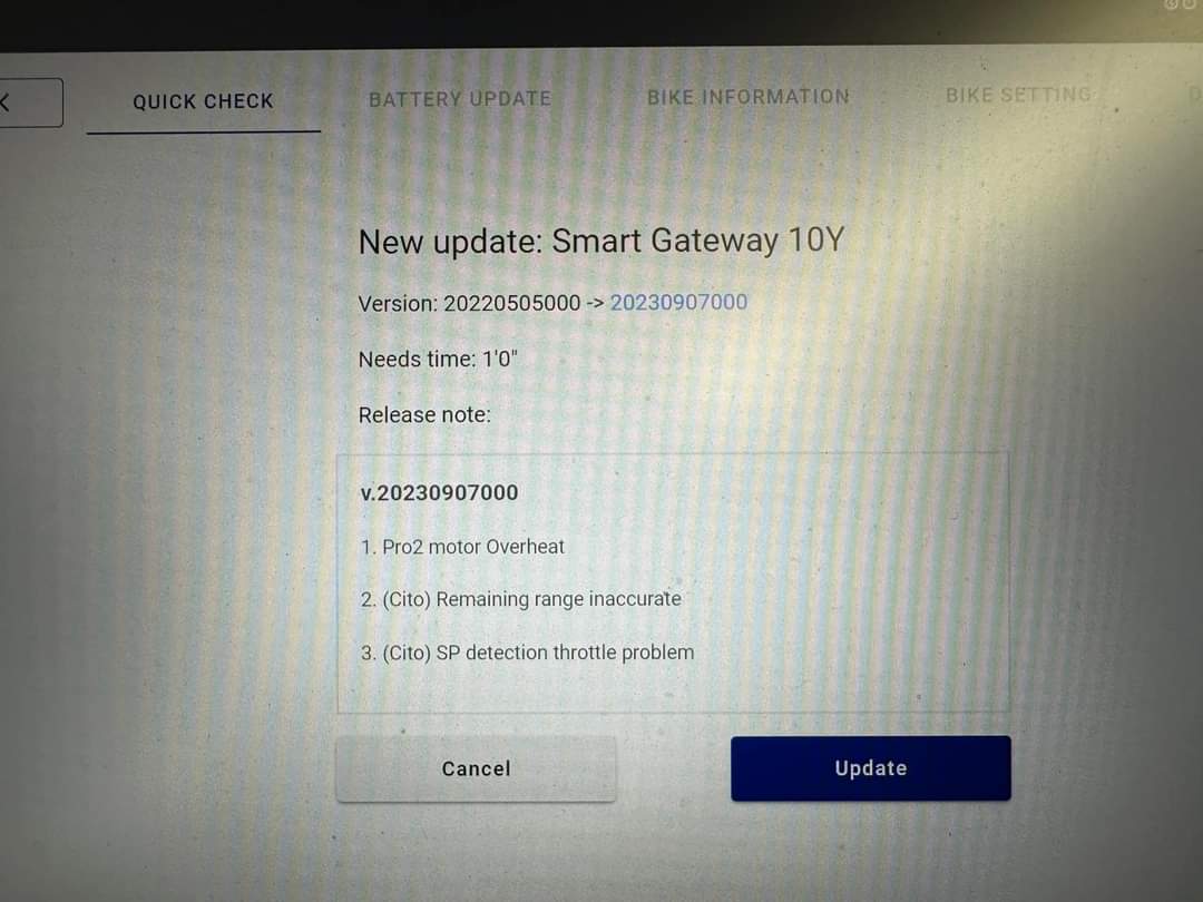

Die neue Firmware konnte ich ohne Probleme installieren, komme aber erst Ende der Woche zum Testen, da gehts dann nach Saalbach.

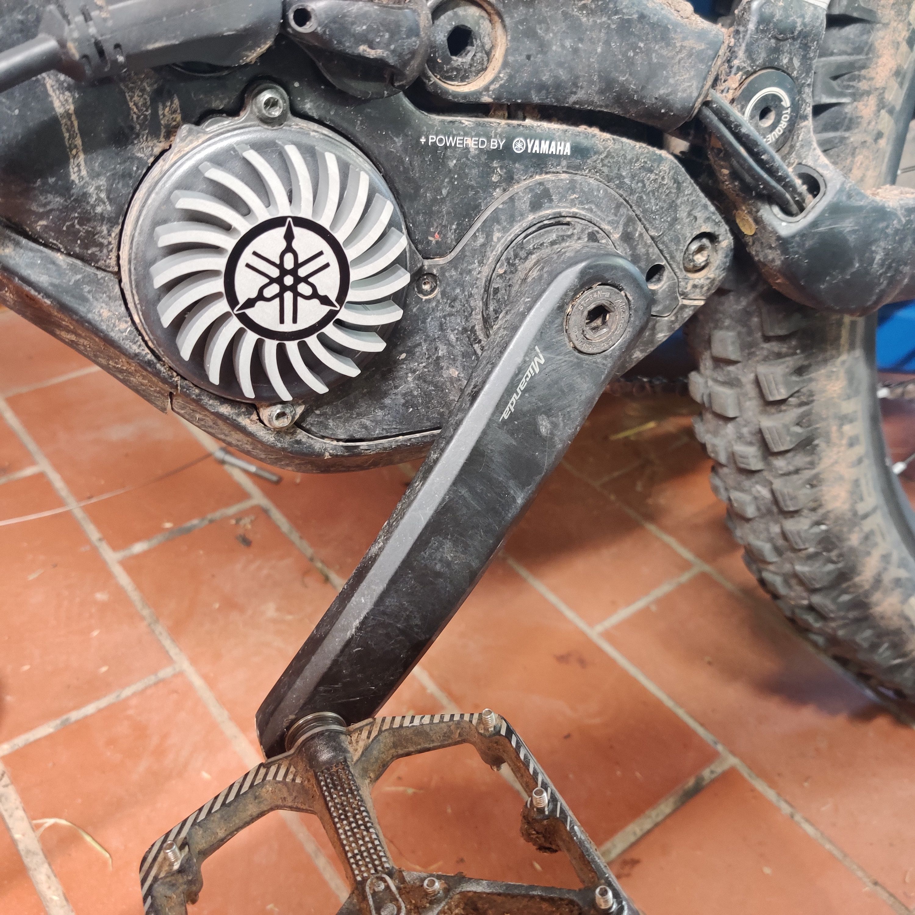

Oder man sorgt für Wärmeableitung statt isolierender Plastikscheibe. Weiß nur nicht obs was bringt, hatte trotz Motor aus der A0 Serie noch keine Aussetzer, aber ich dachte vorbeugen ist besser als heilen. Laut IR-Kamera leitet der Kühlkörper ganz schön was weg.
Nun doch selbst in den Alpen getestet. 500 hm bei 98 kg + Rucksack, Sonne, Südhang in höchster Unterstützung und alle Regler in der App voll oben: kein Runterregeln. Am Tag dann gesamt 1700 hm ohne Probleme, somit denke ich sagen zu können das Wärmeableitung was bringt. Vielleicht liest ja jemand von Giant mit.
