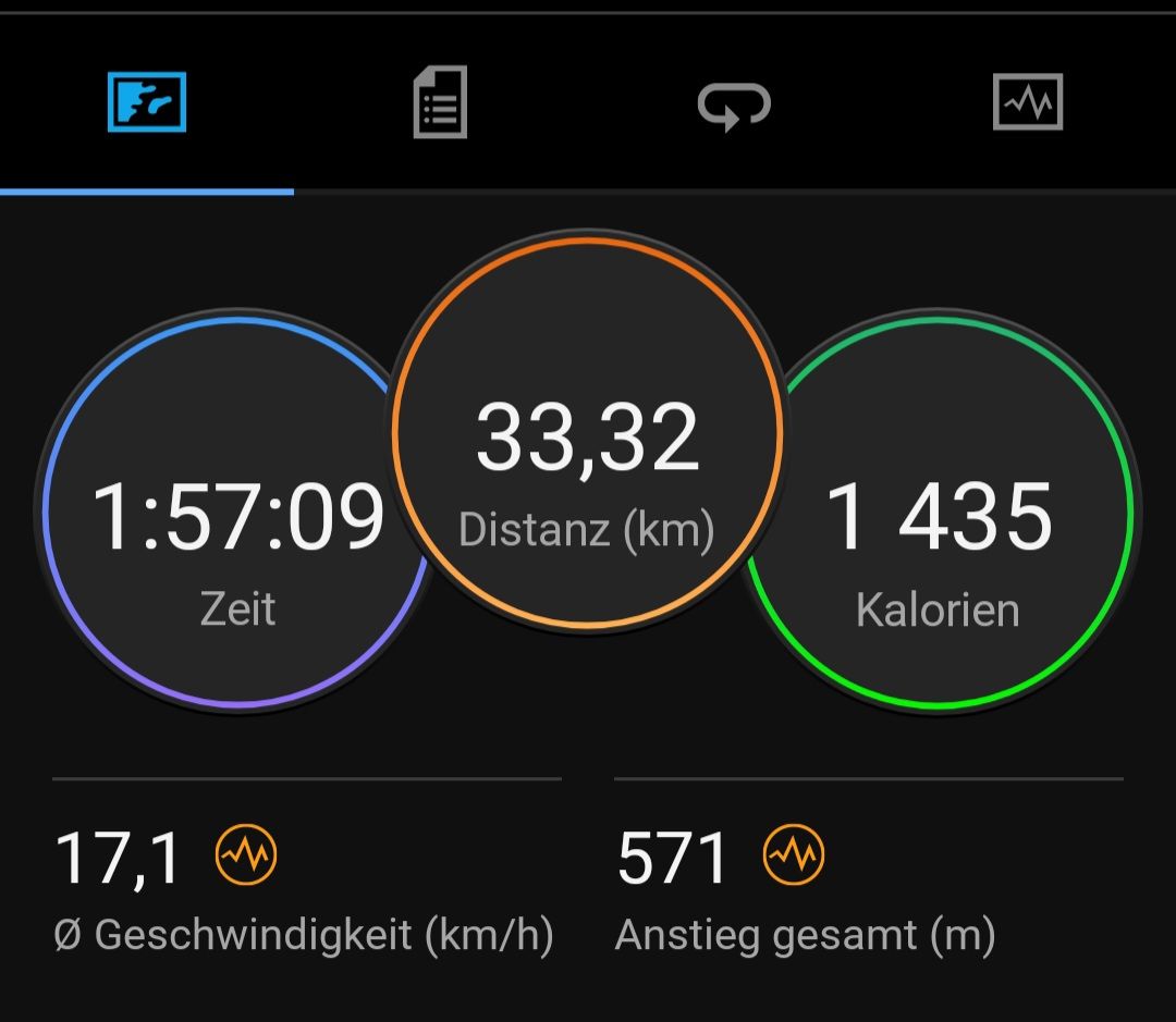

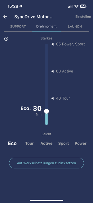

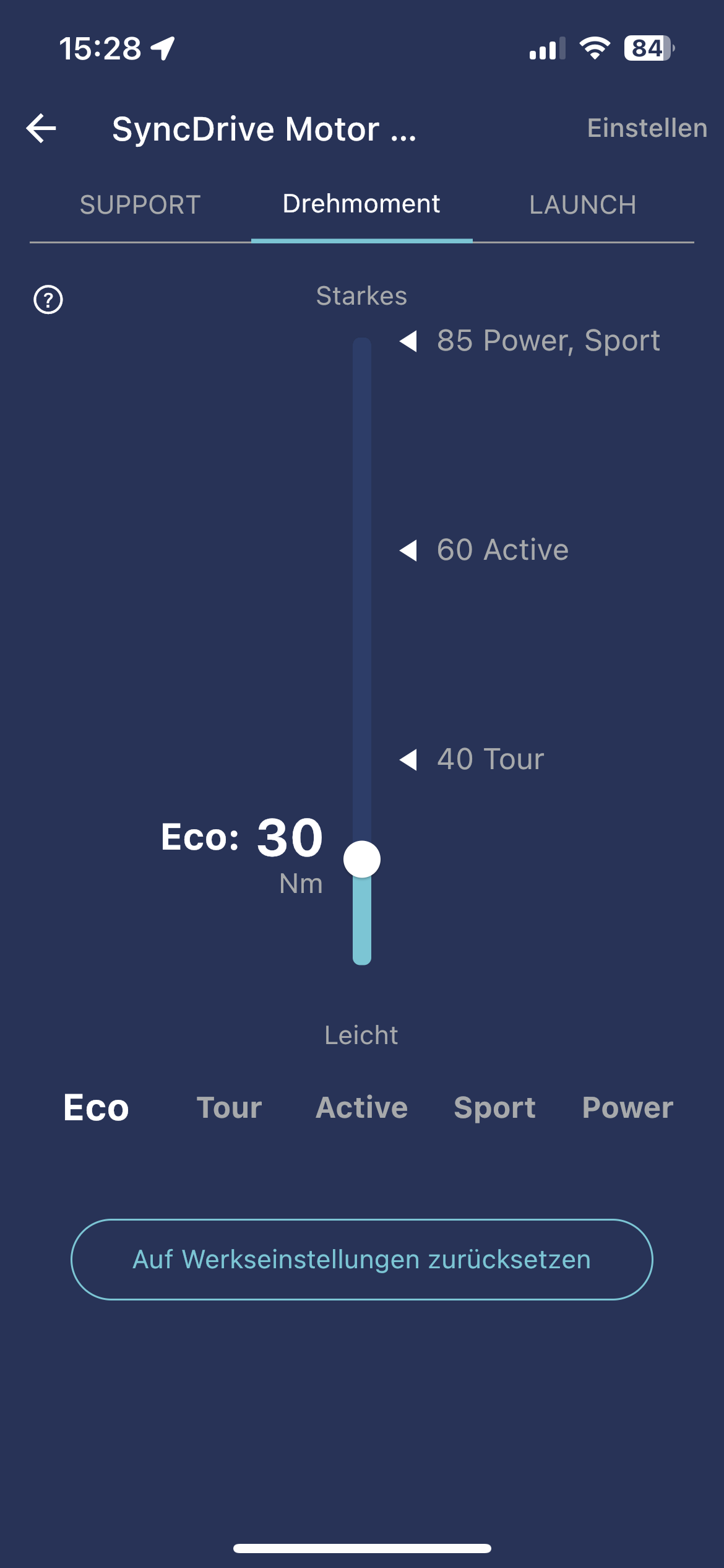

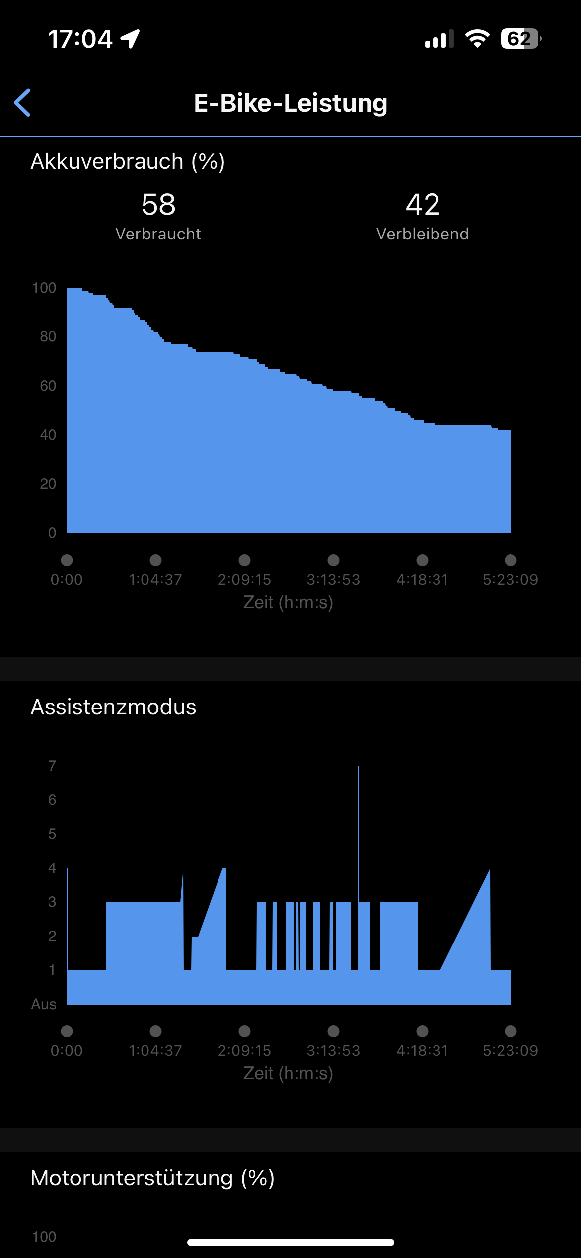

Also ich kann nur zustimmen, dass nach dem Update ein höherer Verbrauch gegeben ist.
Ich konnte sonst immer auf meinen Hometrails mit Eco zwischen den Trails, und an den Trails mit Stufe 3 ca 300-350hnm pro Balken schaffen.
Nach dem Update schaffe ich das nur noch mit extrem runtergeregelten Werten.

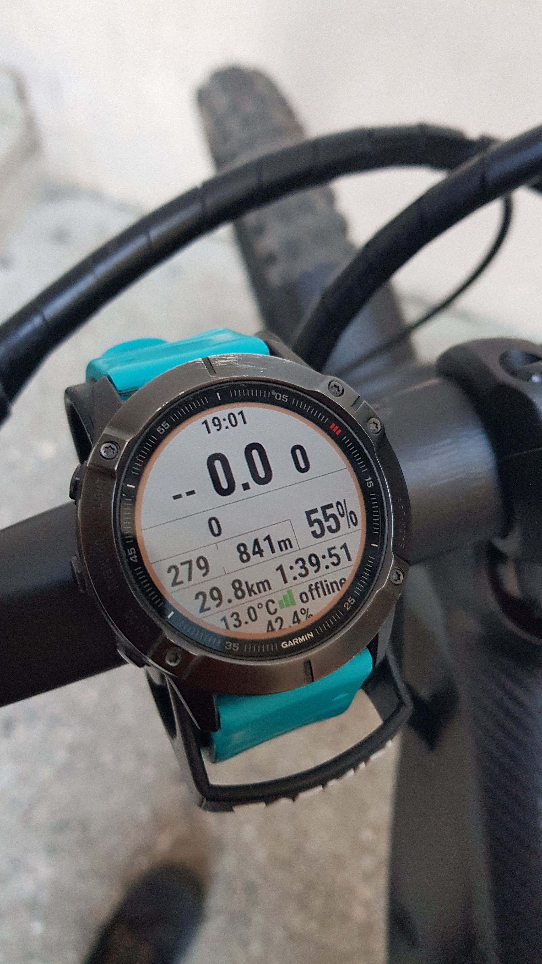

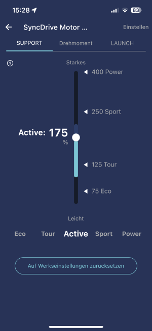

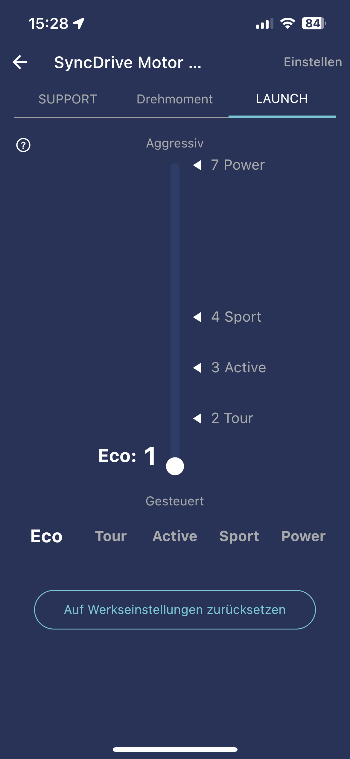

Hallo alle,
Ich hab vie gesagt eine test runde mit werkseinstellungen gemacht veil ich denke das zu niedrige drehmoment einstellung mit höheren launch nicht gleich niedrigen verbrauch gleich ist ven der anstieg zu steil ist.
Meine tour:
S=175% T=85Nm L=3
Temp.: Durchschnit 11°C, minimum 5.7°C
Geschwindigkeit durchschnit: 18kmh,
30km gesamt,
10,5km anstieg(1/3 Asphalt, 2/3 Först trail)
841hm,
8% durchschnit steigung,
45% batterie(625) verbrauch(281Wh)
Das ergibt 34,2Wh/100hm. Das sind ganz normale verte.
Ich denke das der update nicht fürs höhere verbrauch verantwortlich ist.
Also Ich hab höheres batterie verbrauch auch beim handy, smartphone...etc updates gesehen... warscheinlich das selbe phänomen. Mehrere fahrten werden es zeigen.
Hab den auto modus jezt nicht probiert, aber beim letzten mal hab ih es nicht genossen, bei gefühl war es schlechter. Verde eine frage nah Giant schreiben ob auto modus die neuen einstellungen nutzt oder es vor-progamiert ist.

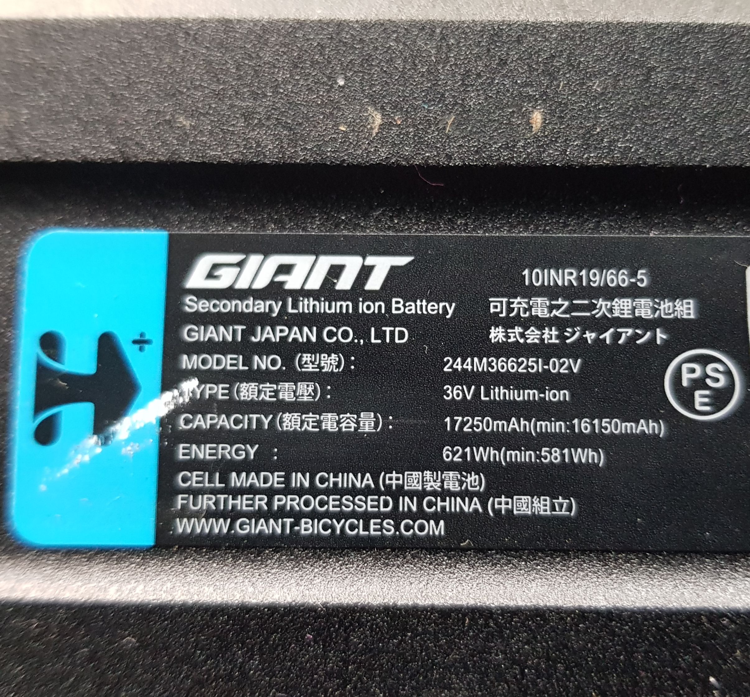

Und wenn wir ins kauf nehmen das die 625 batterie eigentlich nur 621Wh ist dan ist der verbrauch vom unserer ebikes noch ein bisschen besser.

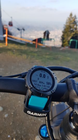

Hey war das deine erste Tour nach dem update oder nicht? Versuche es mit werkseinstellungen, bei mir hatte ich normale verte für jetzige temperaturen.
Nein, war nicht die erste und habe auch schon den Gegentest mit Werkseinstellungen gemacht. Wie gesagt, bei mir auf jeden Fall mehr Verbrauch, auf die alten Werte komme ich nur mit sehr ruhtergeregelten Einstellungen.

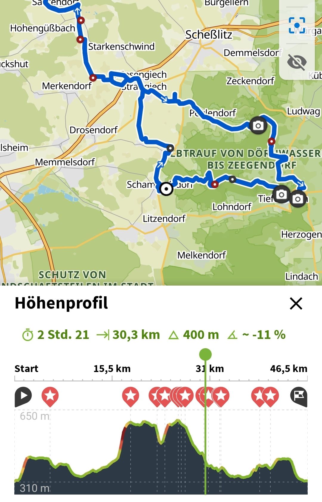

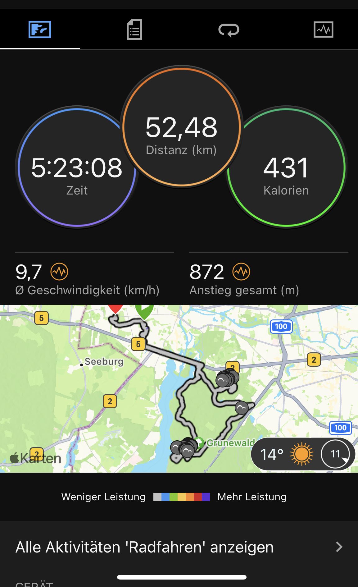

Heute 890hm, 29km, 44% von 625Wh verbraucht = 30,7 Wh pro 100hm. Mix aus Eco und Tour.
StufeUnterstützungDrehmomentLaunch
Eco100402
Tour150503

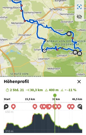

Also ich finde den Verbrauch ok.
Ich bin nicht ganz leicht ü 100 :) und fahre mit allen Modi auf fränkischen Trails.
47 km mit 700 hm gefahren und 25% von 750 Wh übrig. Letztes Jahr die gleiche Tour mit Bosch und 500 Wh und der Akku war 2 km vor Tourende leer.

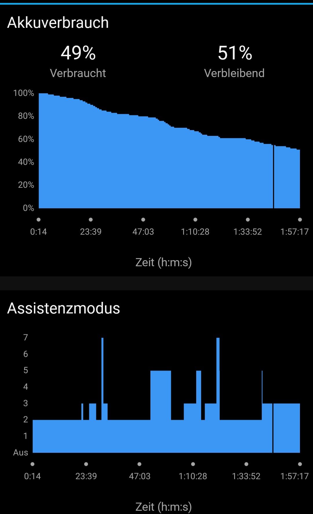

Vormittagsrunde, 668hm, 17km.
Trance mit 800Wh Akku, 29% Verbrauch, Mix aus Stufe 2 und 3. 34,8w/100hm
Reign mit 750er Akku mit Junior am Seil (60kg), 49% Verbrauch, nur Stufe 3, 55w/100hm.
Finde den Verbrauch im Rahmen wie vor dem Update 😏

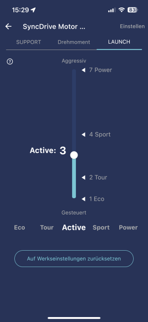

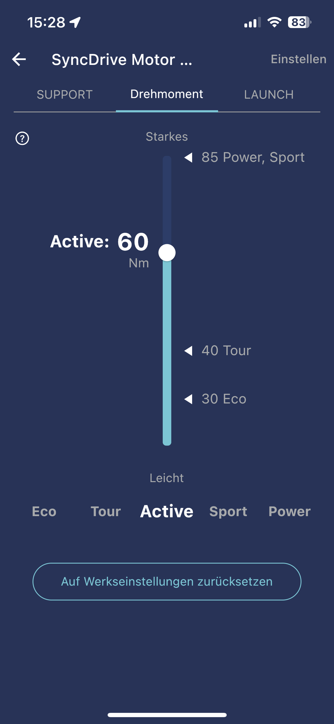

2
Tour
150503
3 Active200604
PS: ich bin positiv überrascht wie viel Punch der Motor schon mit 60Nm hat ❤️

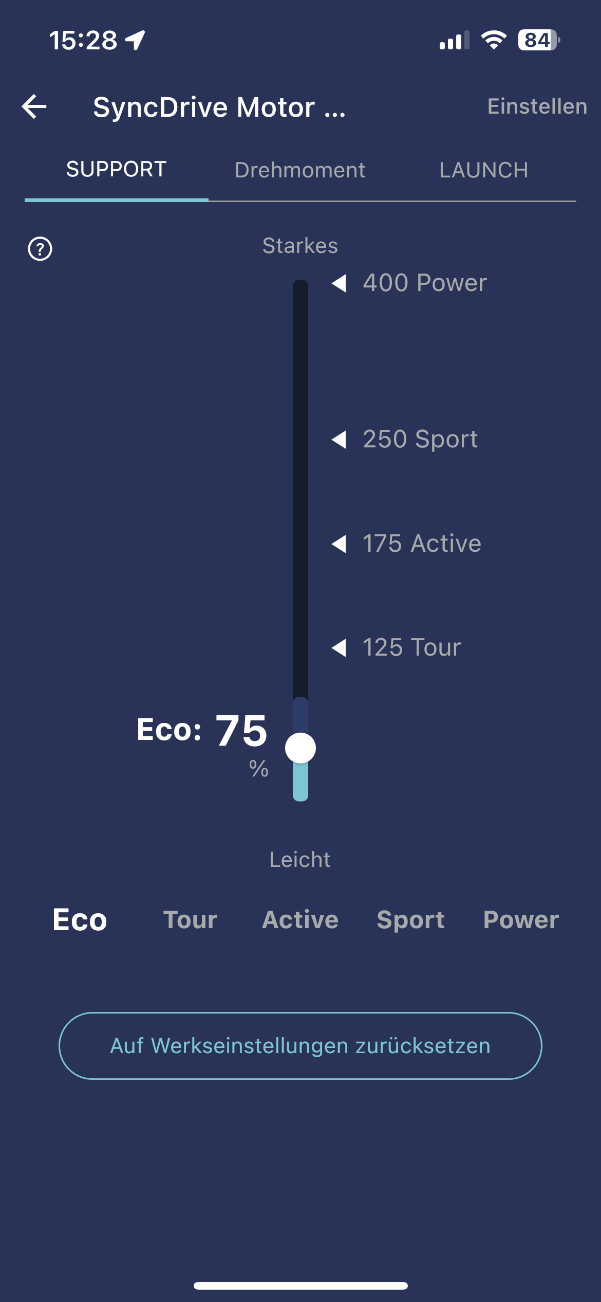

Ja, da war ich auch positiv überrascht, wenn man das Drehmoment reduziert, dass da immer noch einiges kommt!

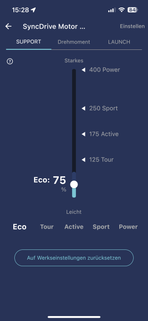

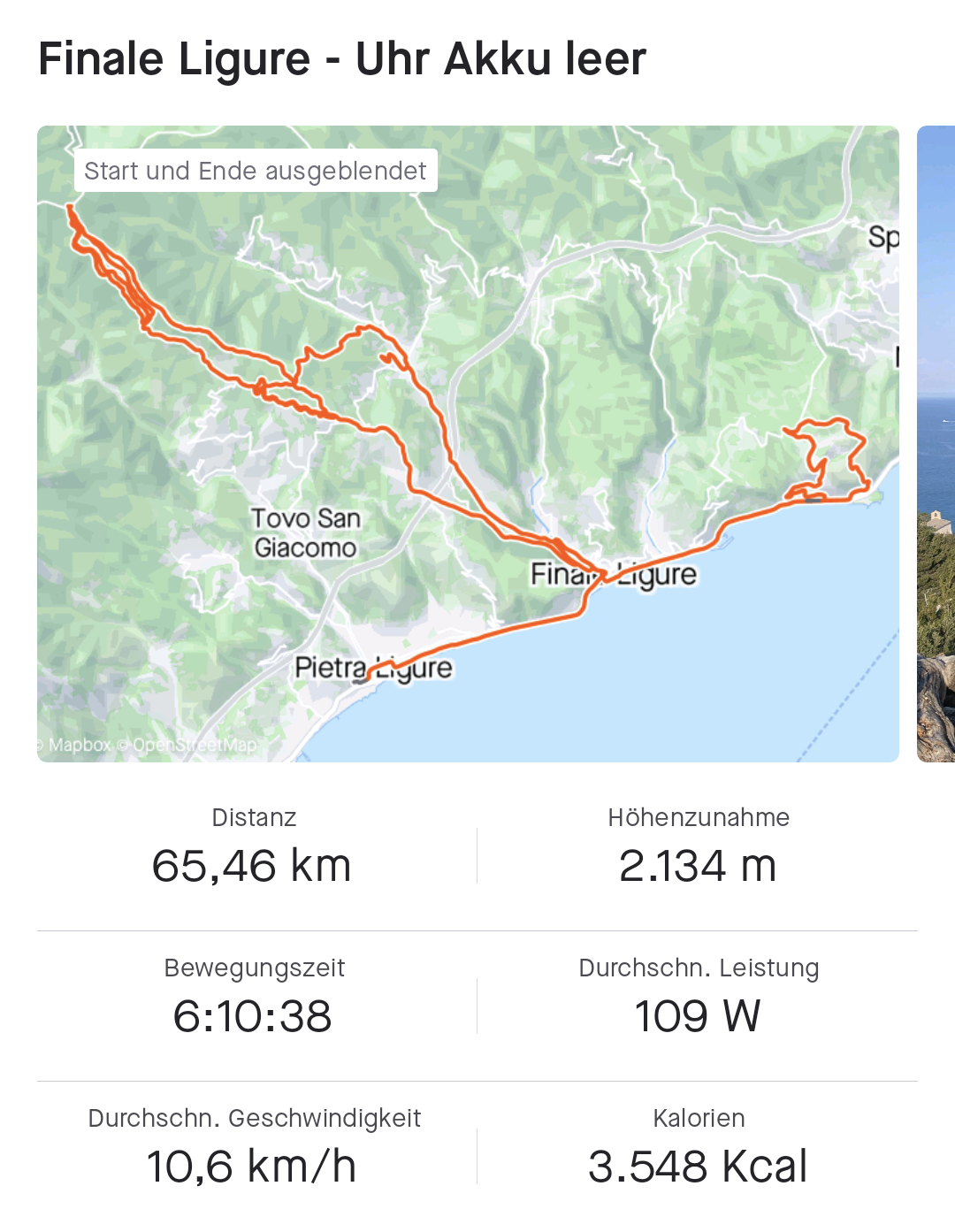

Das waren 80 km und ca. 2100 hm mit dem 750er Akku (hat nicht die ganze Strecke aufgenommen). Einmal haben wir einen Shuttle benutzt was ca. 1000 hm ausmacht. Am Schluss waren noch ca. 20 % übrig. Mit ECO 75 % und ansonsten Werkseinstellungen bekommt man den Akku nach wie vor kaum leer.
Ich habe es jetzt nicht ganz verstanden, bist du jetzt 2100 Höhenmeter gefahren oder muss man davon noch mal 1000 abziehen? 2100 hmmit Eco kann ich mir schon vorstellen, ist aber schon ne ganz schöne Quälerei;). War über Ostern am Gardasee und kann mich an eine Tour mit 1700 Höhenmetern, circa 70 % Eco(100 %) und circa 30 % Tour (150 %) erinnern und da hatte ich auch noch 34 % Rest-Akku. Also ich finde das Update gut, weil man wirklich ein bisschen was einstellen kann und die Reichweite hat meiner Meinung nach nicht gelitten. Und schwächer ist der Motor ganz bestimmt nicht geworden.
