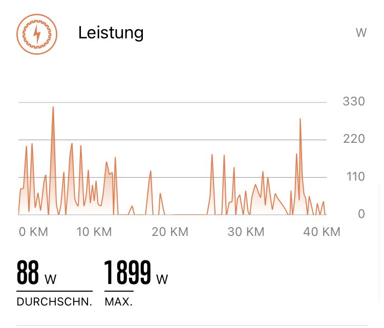

Hey, has du den Sigma Rox computer? Der sollte auch die Watt anzeige im app haben, ich will einen kaufen (weil die Wattanzeige bei Garmin nicht funktioniert) aber will vorher wissen ob die ok ist by Sigma.

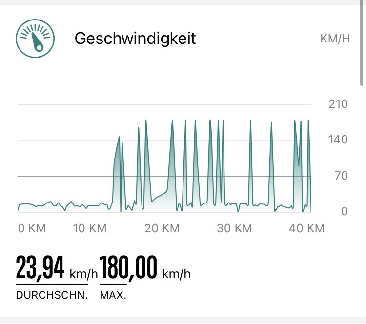

Habe auch den Rox 11.1, habe damals von einem Garmin 830 gewechselt. Die falsche Wattanzeige ist bei Sigma auch vorhanden, glaube das hängt nicht mit dem Bikecomputer, sondern mit Giant zusammen. Bei Shimano z.B. werden die Daten korrekt angezeigt.
Dazu kommt noch, dass wenn der Wattsensor verbunden ist, nicht nur die Wattanzeige, sondern auch Geschwindigkeit und Distanz falsch angezeigt werden.

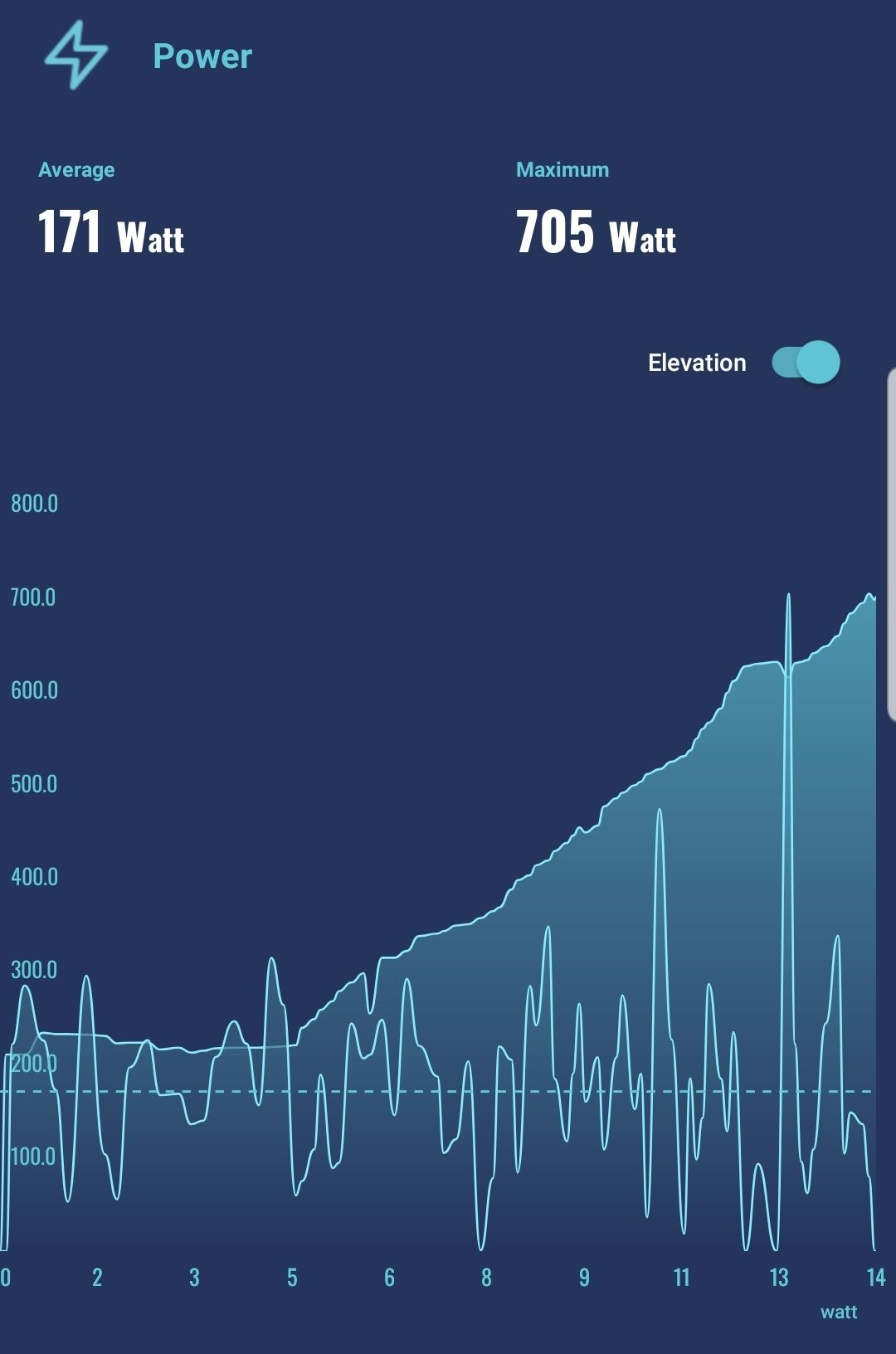

Hey kgoran79, danke dir für dein input, ist hilfreich. Das is interessant, ich hab mit Giant über email kontaktiert, und hab über diese problematik gefragt. Die sagten die Watt anzeige in der Giant Ride app zu kontrollieren, und die ist merkwürdig ok...
mein nächster schritt ist ein email an Garmin Support...✌

Die schieben die schuld auf gaint das spiel hatte ich schon vor ca 1 jahr ;)
