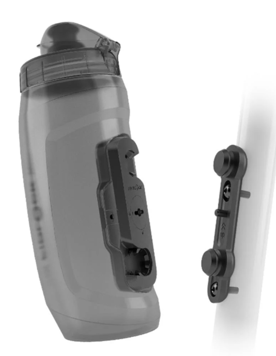

Genau mein Thema! Habe ein Reign in Rahmengröße L und mir dazu am Wochenende in Willingen eine Fidlock 590ml Flasche gegönnt. Wenn ich den Halter "Basic" mit den schwarzen Distanzröllchen aufschraube, passt die Flasche nicht ganz in den Rahmen. Ohne diese Distanzröllchen bekomme ich die Schrauben nicht ganz reingedreht. Werde wohl mal kürzere Schrauben versuchen. Wie habt Ihr das gelöst?
hat die den verschluß mit der kappe? ohne kappe sollte sie passen
Dann hast Du die Fidlock also mit den (Distanz-)Röllchen befestigt? Weil ich mir sehr gut vorstellen kann, dass die ohne Deckel passt!? Ich wollte mir einfach kürzere Schrauben besorgen ... sollte auch gehen.
Die Schrauben, die man zum befestigen der Bremsscheiben nimmt, passen perfekt ohne die Distanzstücke.
