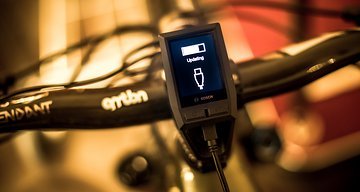

Von Bosch kommen die Motoren, die auf dem E-Bike-Markt zu den bekanntesten gehören. Letzten Sommer stellte der Hersteller aus Reutlingen bei Stuttgart seine neue Motorengeneration mit dem beliebten CX-Modell vor. In diesem Jahr fallen die Neuheiten nicht ganz so plakativ aus, sind aber kaum weniger spannend, denn der Performance CX bekommt mehr Bums! Genauer gesagt 85 Nm. Wir haben alle Details zum neuen Software-Update von Bosch.

sagt das einem was, selbst als Video aufgenommen, ist das bei Purion schwierig abzulesen find ich
Die 85 nm sieht man da aber nicht, oder?
4.0.0.0.0 - kenne ich nicht. Sollte das nicht 1.4.0.0 sein? Dann wäre es die Softwareversion des Purion.
1.1.0.0.0 - Ist die neue DriveUnit Softwareversion.
95820111342042 - Seriennummer der DriveUnit
0275007074 - DriveUnit Typ.
Kann es sein das dann die SW Version 1.1.0.0. die mit 75Nm ist?
Habe meinen Beitrag oben angepasst. Die V1.1.0.0 ist die neue Softwareversion, jedoch gibt es diese auch mit 75Nm. Beim Update muss ausgewählt werden welche Variante installiert werden soll. Je nachdem 75 oder 85Nm und auch verschiedene Kurbellängen stehen zur Auswahl.
Welche Variante installiert ist, kann z.B. beim Purion nicht angezeigt werden.
Aber du solltest im eMTB Modus den Unterschied merken
-> normal treten dann aufhören - Motor läuft nicht nach
-> kurz und intesiv reintreten - Motor läuft spürbar nach
Ich glaube das kann nur die 85Nm Version
Bin vor längere Zeit mal kurz die 75 nm Version gefahren, glaube aber schon, dass es jetzt die 85 nm Version ist. Nächstes Mal lass ich mir Diagnoseprotokoll geben.
habs auch seit gestern drauf
das Nachlaufen kann nur die 85nm version das stimmt. daran sieht man es gleich
