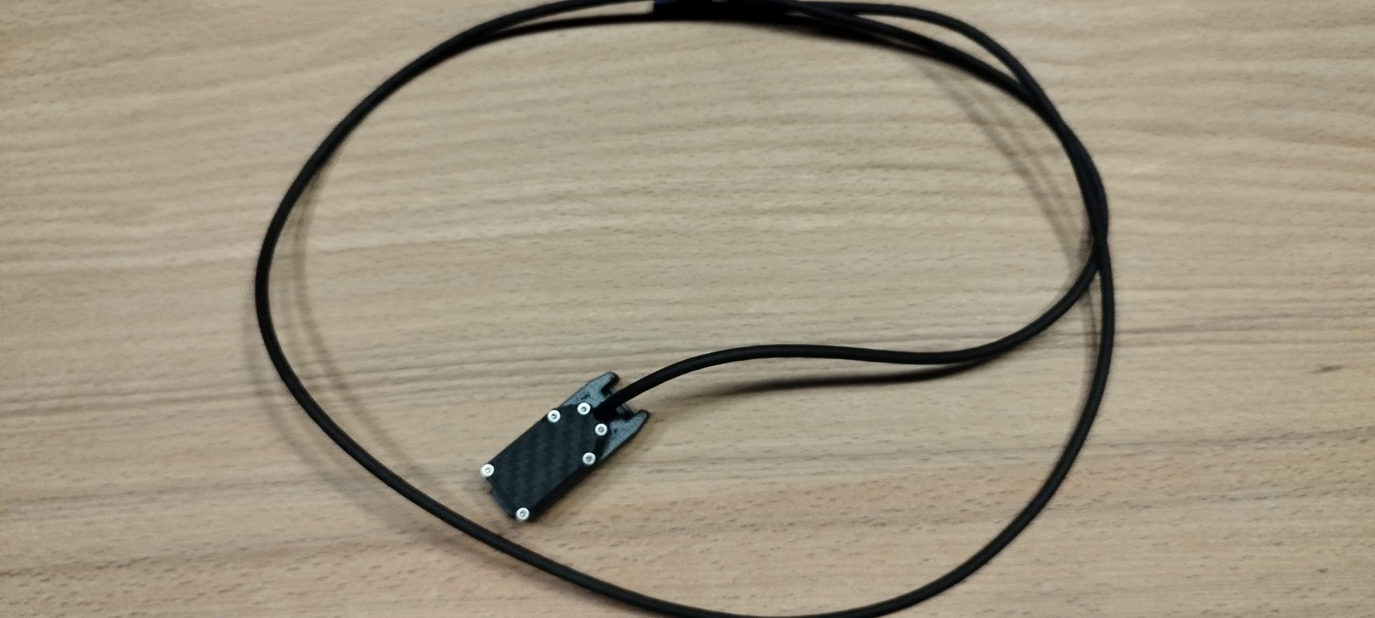

Aber nach etwas Stöberm im Netz wurde mir der folgenden Post ausgespuckt.
DIY SRAM powercable.
https://www.emtbforums.com/threads/my-sram-power-cord.38689/
Selbst gebaut und funktioniert 😊
