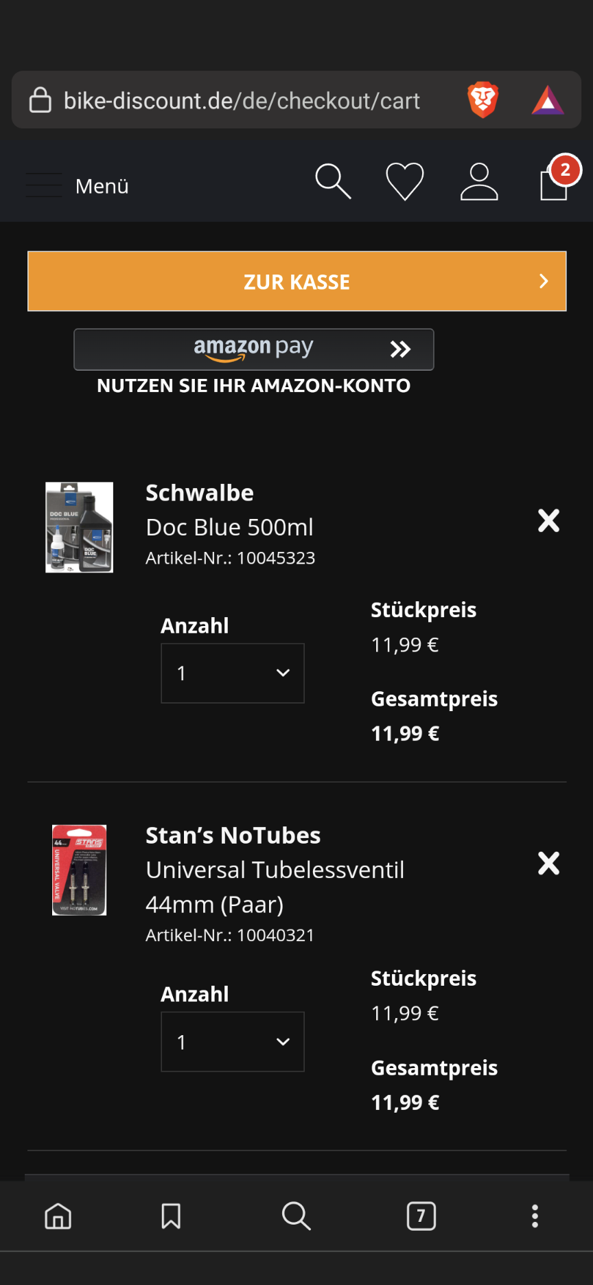

Ich finde das Milkit System super, da man da jederzeit den Flüssigkeitsstand prüfen kann. Billig ist ws wirklich nicht.
Jeder wie er mag. 😊
Billig würde ich nicht sagen, eher Preisleistungssieger ;). Ganz ehrlich, ich messe schon lange nix mehr ab bei der Milch. Einfach rein nen großen Schwapp.
Viele machen das ja durchs Ventil, ich mach das immer in den Mantel wenn er halb aufgezogen ist, dann geht das direkt aus der Flasche.
