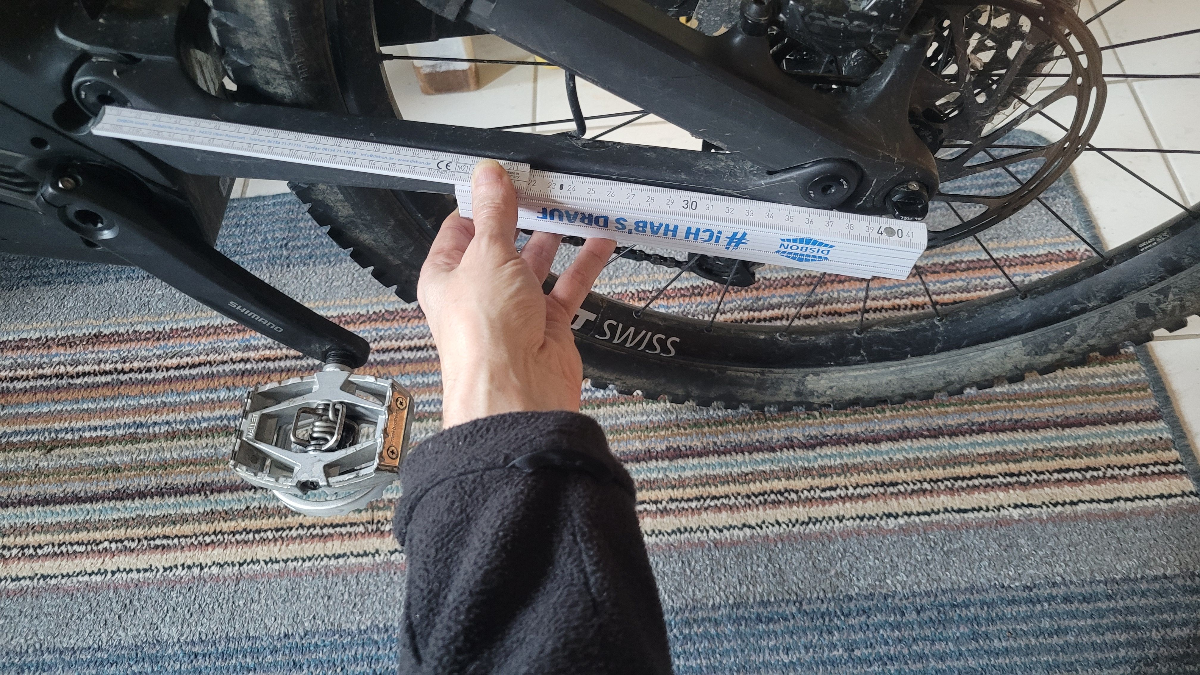

Meine ist 41 cm lang für Rahmengröße S . Wie lang ist deiner.... Das hört sich irgendwie falsch an.... Hier ein Bild wie mein Schaltwerk steht wenn auf dem größten Ritzel geschaltet wurde. Anhang anzeigen 54921
