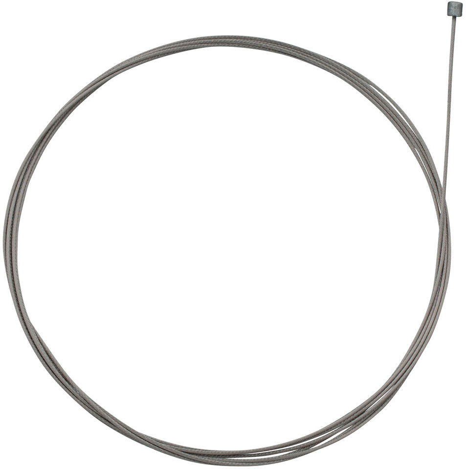

Ich hatte das gleiche Problem mit dem XT Trigger.
Teste mal nen Schaltzug von Sram.
Die haben nur 1,1mm statt 1,2mm von Shimano.
Der gleitet wesentlich leichter durch.
https://www.bike-components.de/de/SRAM/Schaltzug-p79641/

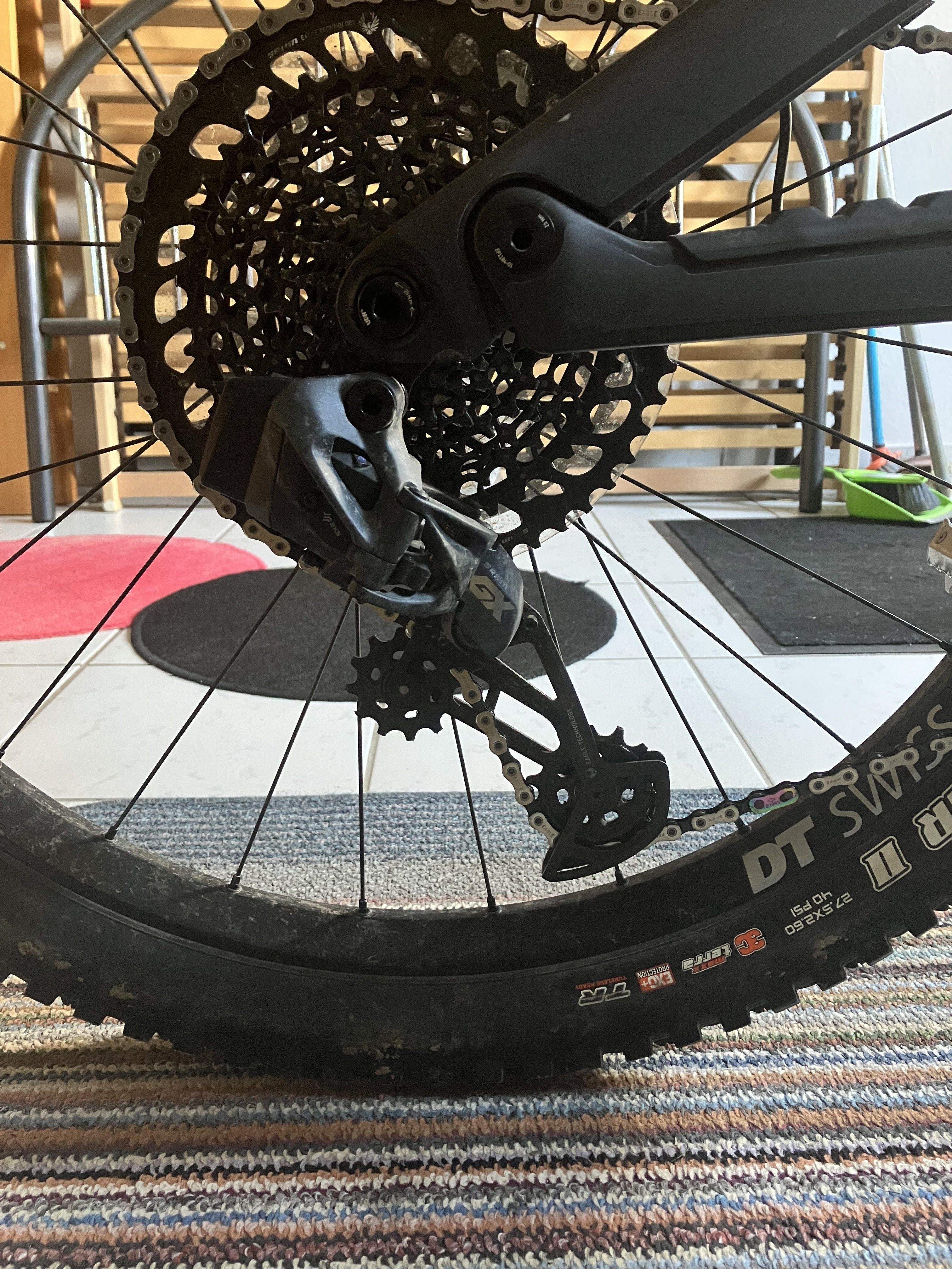

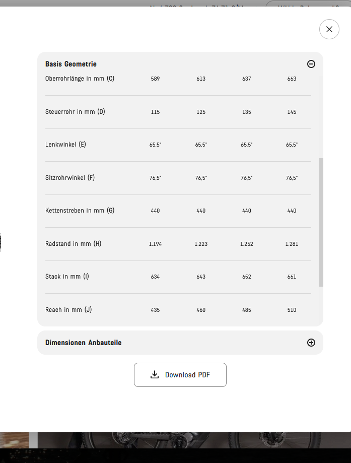

Das sehe ich irgendwie anders. Alle Rahmengrößen haben gleichlange Kettenstreben und daher sollten auch alle Ketten gleich lang sein, oder?
Meine ist 41 cm lang für Rahmengröße S (gemessen von mitte Lager bis Mitte Schnellspanner) . Wie lang ist deiner.... Das hört sich irgendwie falsch an.... Hier ein Bild wie mein Schaltwerk steht wenn auf dem größten Ritzel geschaltet wurde.
Meine ist 41 cm lang für Rahmengröße S . Wie lang ist deiner.... Das hört sich irgendwie falsch an.... Hier ein Bild wie mein Schaltwerk steht wenn auf dem größten Ritzel geschaltet wurde. Anhang anzeigen 54921
