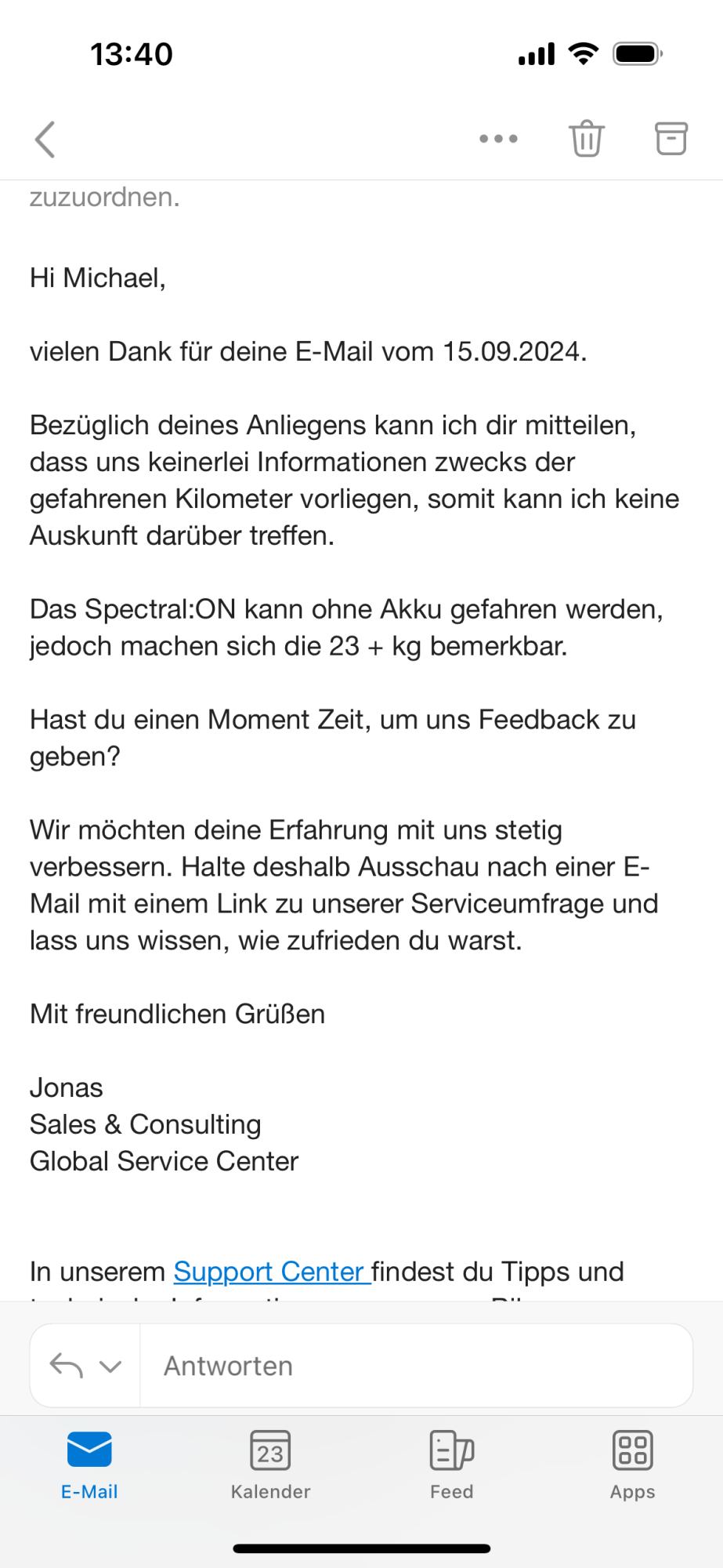

Ein User in einer FB Canyon Gruppe fragte den Support nach den Akkus. Hier die Antwort von dem Servicemitarbeiter.

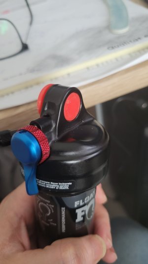

Hallo Zusammen, welche Abmessung hat eigentlich die obere Dämpferbuchse?
Mein neuer, bei RCZ bestellter,Super Deluxe Ultimate Dämpfer wurde heute unerwartet geliefert und da mir auch noch das Werkzeug zum Ausbau der Buchsen fehlt, kann ich Direkt eine neue Buchse verwenden.
Vielleicht hat einer ja Rat.
Beste Grüße
Man muss sehr vorsichtig mit der originalen Buchse sein. Die Hülse wird rechts und links an der Aufnahme im Carbon geklemmt und wenn die nicht bombenfest sitzt, dreht sich die Hülse im Carbon und nicht in der Buchse. Dann arbeitet die Hülse sich immer weiter ins Carbon.
Deutlich besser sind Huber-Buchsen!

Die Buchse wird also in 20x8mm benötigt.
Nimmt man bei Huber dann die zweiteilige oder dreiteilige Variante?
Edit: zweiteilig bei der Einbaubreite-welcher Lagerdurchmesser-12,7 oder 14mm
Sorry für mein Unverständnis heute🤣
Beste Grüße

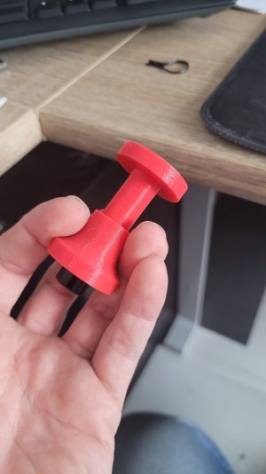

Zum Auspressen von Lager und Buchsen
