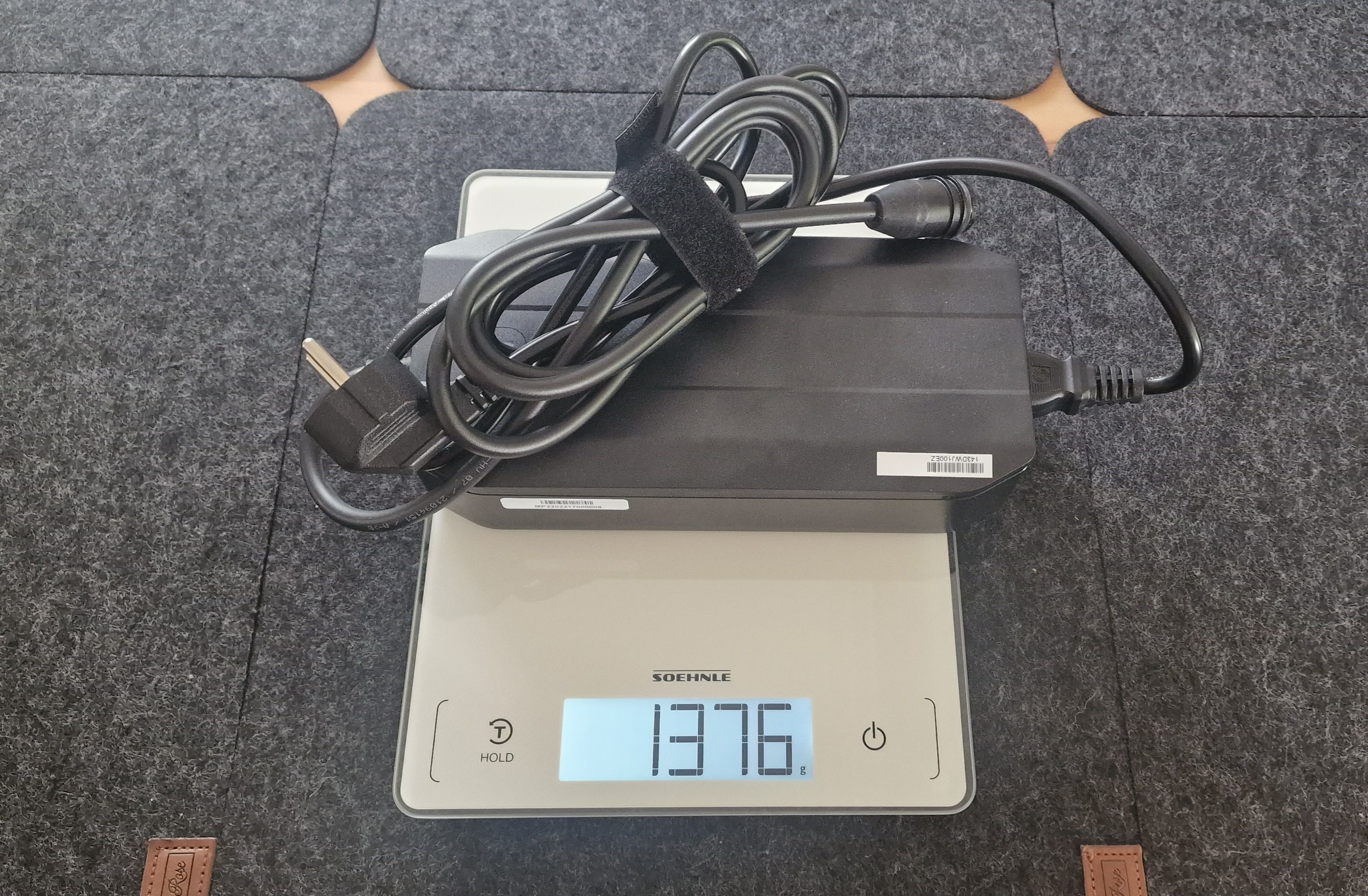

Ist das Teil denn soviel größer als das 4A? Das ist ja auch schon ziemlich groß
Ich würde sagen, ja, es ist so viel größer. Und schwerer.

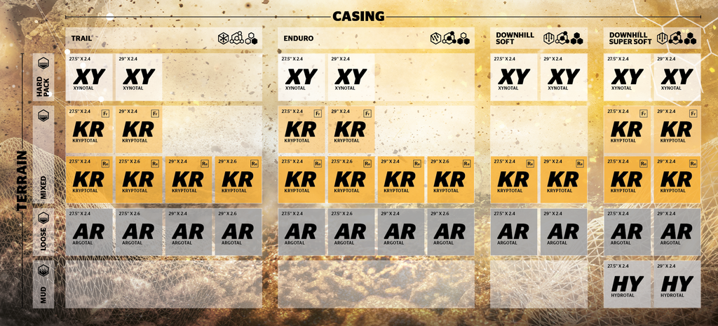

Hier das Pattern von Conti MTB Reifen.
