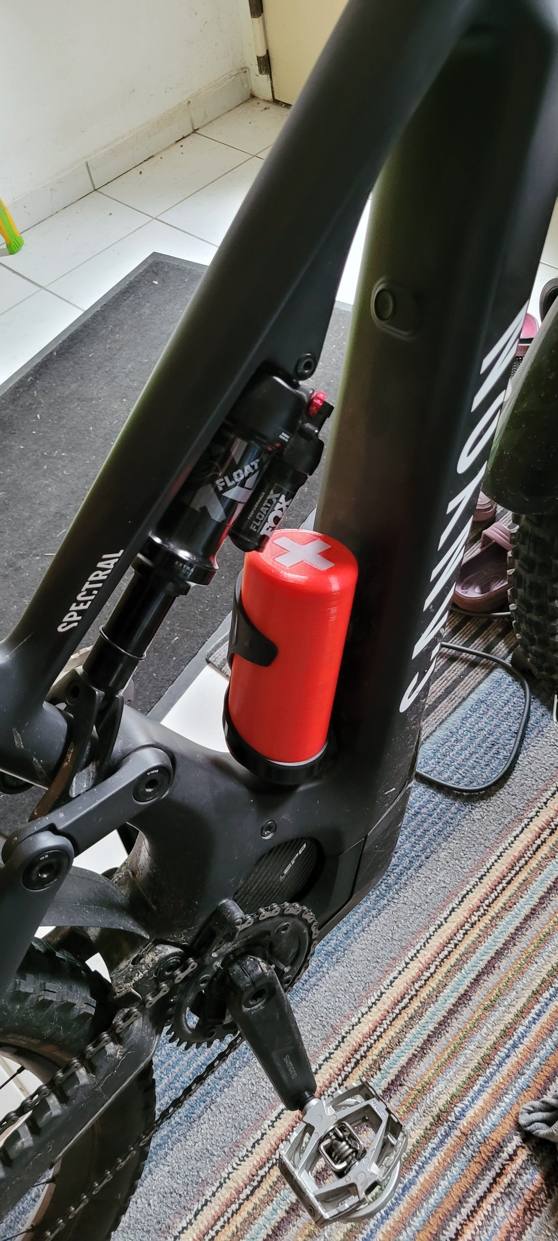

Benutze den Flaschenhalter nicht... Dachte hierfür reicht's... . Reinigungsspray für schürfwunden, Pflaster, kompressen, dreieckstuch, kleine Verbandsschere. Besser haben als brauchen....... Wobei schwarz mit weißem Kreuz würde wahrscheinlich besser aussehen.

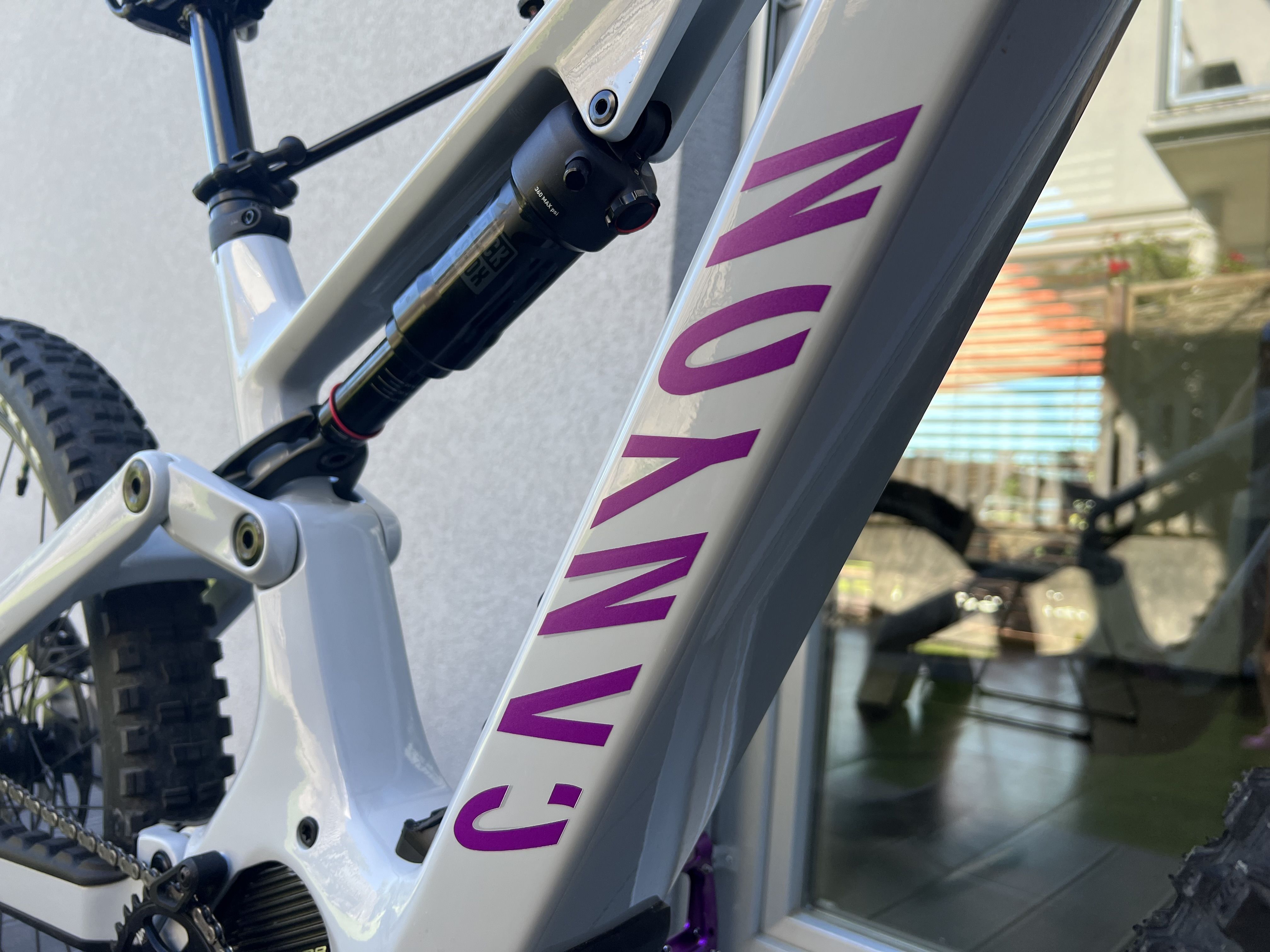

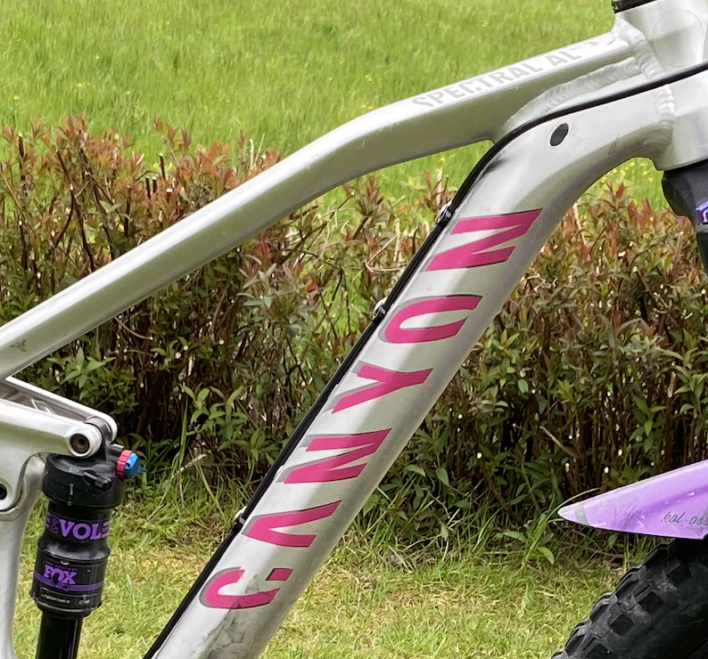

Ich bin auf der Suche nach Decals, um das Canyon Logo auf dem Unterrohr in einer anderen Farbe zu überkleben. Hat das jemand schon ausprobiert und/oder kennt eine gute Bezugsquelle?
Ich habe schon 2 mal die Decals von Cycle Shops auf etsy bestellt und aufgeklebt.
https://www.etsy.com/at/shop/CycleShops
https://www.etsy.com/at/listing/1532280734/canyon-mountainbike-rahmen-aufkleber

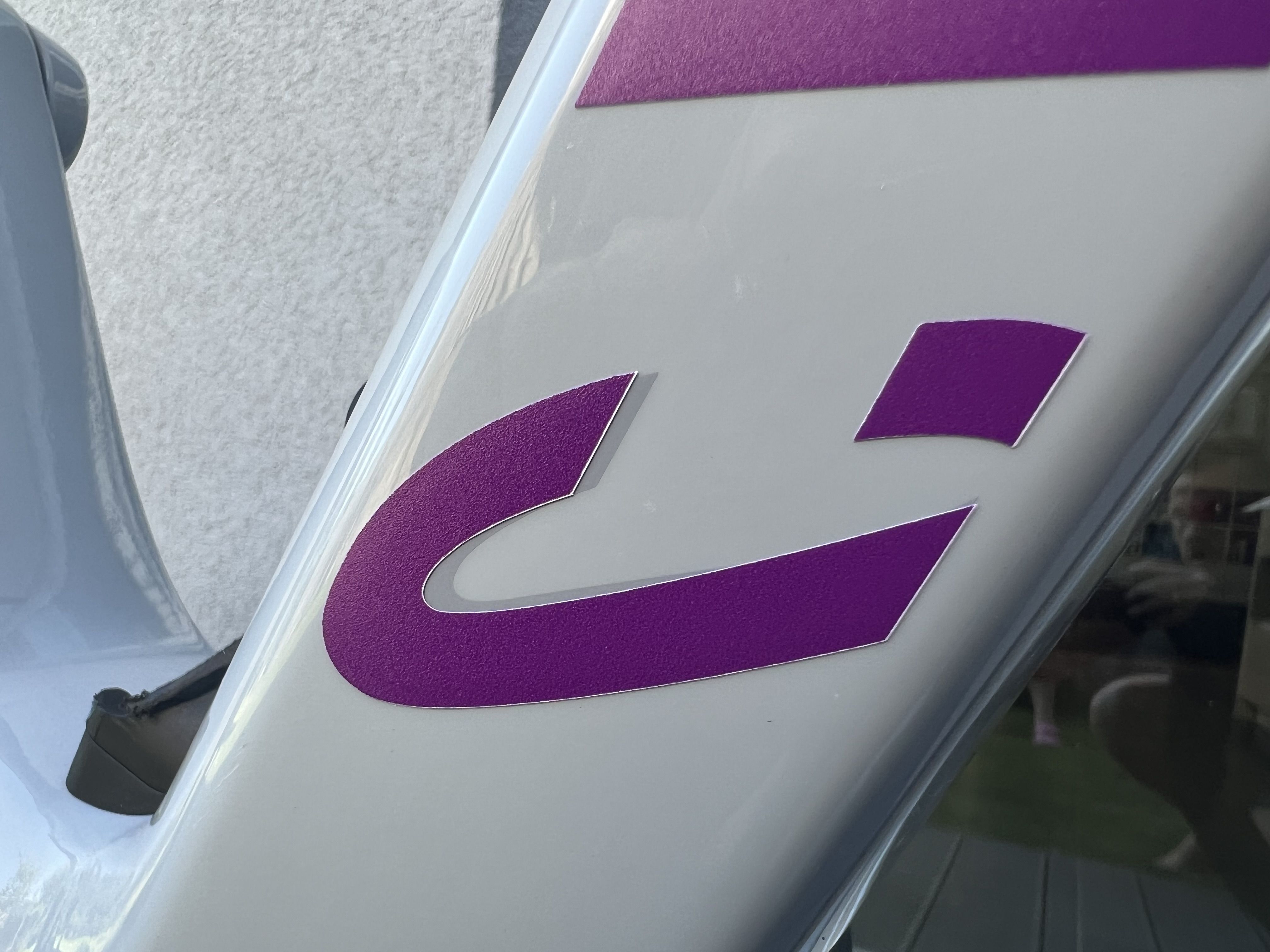

Sie passen nicht 100%ig, bei heller Schrift sieht es aber so aus als ob der Schriftzug einen kleinen Schatten hat, was dann gar nicht so stört.
Hier auf dem neuen Spectral:ON CF 2022:

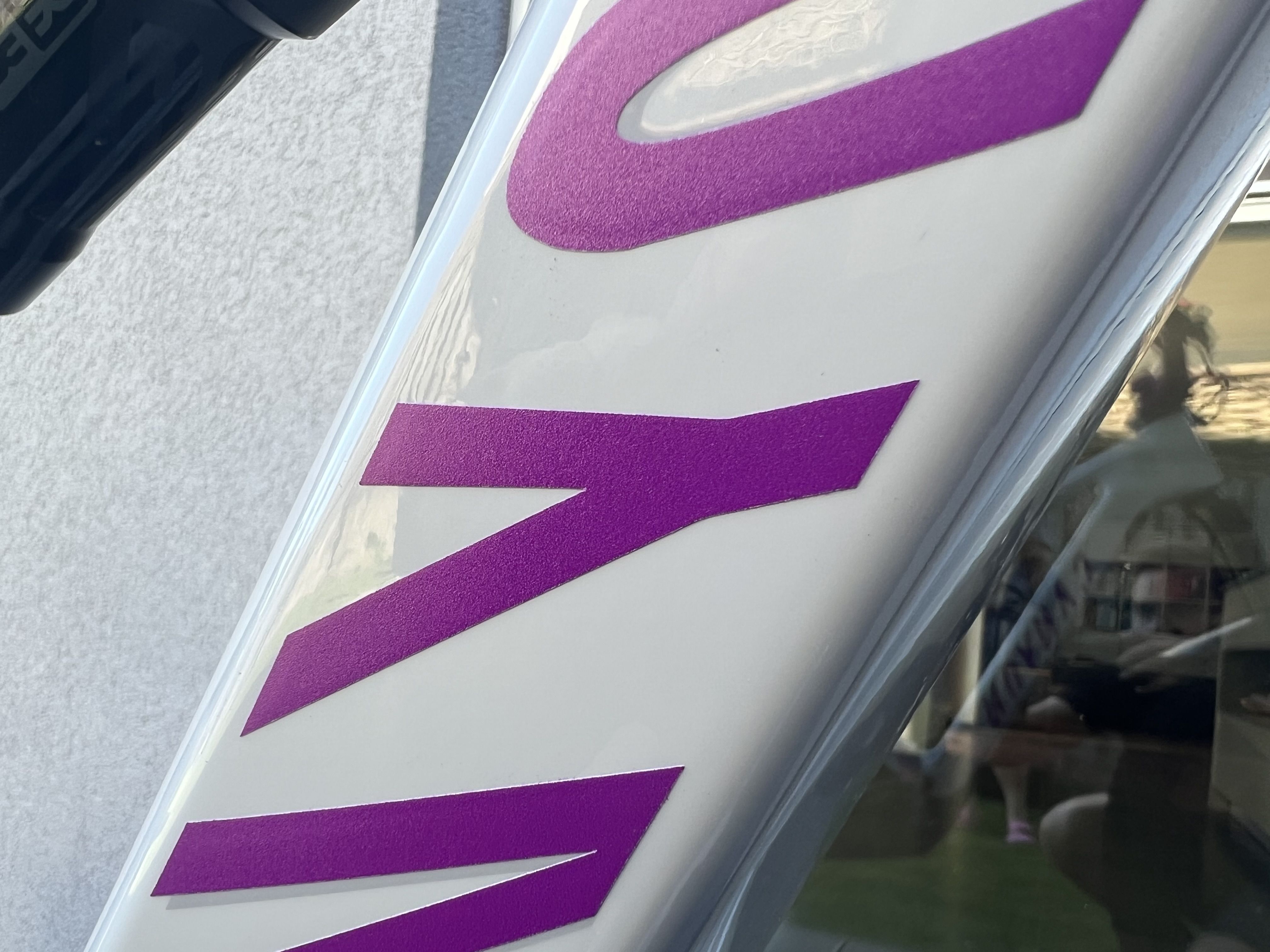

Hier sieht man den "Schatten". Er ist nicht bei allen Buchstaben identisch.
Beim C etwas mehr, beim Y gar nichts.
Und hier noch die selben Decals auf einem Spectral AL von 2017. Da war der "Schatten" noch mehr sichtbar als beim aktuellen Spectral:ON

Die Aufkleber halten wirklich Jahrelang und gehen nicht ab.
Versand aus der Türkei dauert ca. 2 Wochen.
