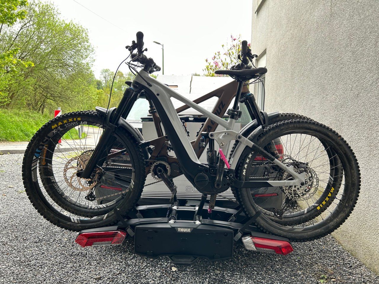

Das gegenwärtige Nonplusultra in Sachen Kupplungsträger ist der Thule Epos. Also meiner Meinung nach. Leider auch im Preis, aber ich habe die Anschaffung nicht bereut.
Die Bikes haben einen vernünftigen Abstand und lassen sich am Sattelrohr mit Ratsche klemmen.

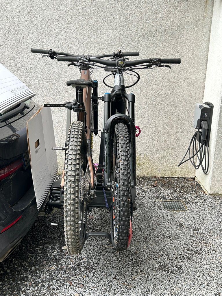

Ich habe einen Thule Velospace XT3 mit einem Abstandshalter von Atera:
Passt auch an andere Träger und klemmt Carbonrahmen super schonend. Konnte sogar mit sehr wenig Nacharbeit das Thule-Schloss darin weiternutzen.

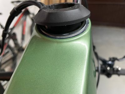

Also ich habe das Ganze einfach wieder zusammengebaut und wenn ich im Stand den Lenker links und rechts drehe, höre da nichts mehr raus. Bin dann direkt mal los und habe eine Testfahrt gemacht. Die Testfahrt verlief an sich ganz gut, allerdings kam dann doch für kurze Zeit wieder starkes Knacken, aber nicht die ganze Fahrt, eher vereinzelt. Beim Testschwenken des Lenkers alles super und kaum bzw. eher gar kein Knacken zu hören.
Nur so mal um die Sattelstütze/ Sattelklemme als Ursache auszuschließen… im Video, wo du beim Fahren den Lenker schwenkst, bist du auf dem Sattel drauf? Wenn ja, versuche mal vom Sattel hochzukommen und das Gleiche mit dem Lenker nochmals zu machen.
Kann ich nach knapp einem halben Jahr auch nur empfehlen - wenn man eh auf der Suche nach einem neuen Träger ist.
Hey, danke dir für den Hinweis. Habe ich tatsächlich noch nicht Probiert und werde ich auf jeden Fall mal machen.
Hab bei mir seit heute exakt das gleiche Knacken/ Knarzen. Tauchte nach ein paar (harmlosen) Sprüngen auf dem Trail auf. Das Bike hat gerade mal 500km drauf.
Auch bei mir tritt es nur auf, wenn ich auf dem Bike sitze oder stehe, also Last auf den Lagern ist.
Geräusch kommt eindeutig aus dem Steuerrohr. Hab auch als erstes an schleifende Verkabelung gedacht, die durch den Steuersatz nach innen laufen. Aber ein Bewegen der Kabel während des Knarzens bringt keine Veränderung des Geräuschs.
Die gabelkrone der lyrik knackt auch gerne. Wurde getauscht, knarz war weg
Ist ein guter Tip. Hab allerdings ein 2022er CF mit Fox 36, die ist da nicht so anfällig oder?
EDIT: Ok, gerade nachgelesen, dass die Fox 36 doch recht häufig ein Knacken zeigt. Hab aber alles versucht, was ich bei der Recherche gelesen habe (u.a. Bike aufs Vorderrad und belasten; ohne Vorderrad einfedern und Gabel verdrehen etc.)... Es knarzt nur, wenn ich auf dem Bike sitze und lenke…
Interessant. Also in einem meiner ersten hier geposteten Videos hat es auch im "hängen" sehr deutlich geknackt/-knarzt, das ist behoben.
Aber während der Fahrt ist es noch vorhanden, komischerweise aber nicht 24/7.
Ich könnte da nun auch selbst rumwerkeln - würde ich sicherlich auch, aber das Rad ist ja quasi noch "nagelneu" und hat grad mal 120km normale Trails drauf. Weiß ja selbst nicht, ob es ein schwerwiegendes Problem ist, nur Dreck oder fehlendes Fett..
Da werde ich wohlmöglich nächste Woche den Kontakt mit Canyon aufnehmen, mal sehen..

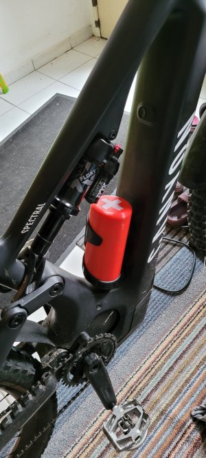

Benutze den Flaschenhalter nicht... Dachte hierfür reicht's... . Reinigungsspray für schürfwunden, Pflaster, kompressen, dreieckstuch, kleine Verbandsschere. Besser haben als brauchen....... Wobei schwarz mit weißem Kreuz würde wahrscheinlich besser aussehen.
