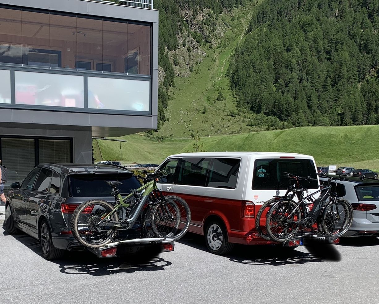

Der Vollständigkeit halber hier noch der Thule (XT 3?) und ein Eufab (am VW Bus was vom Platz zur Scheibe sehr gut ging)

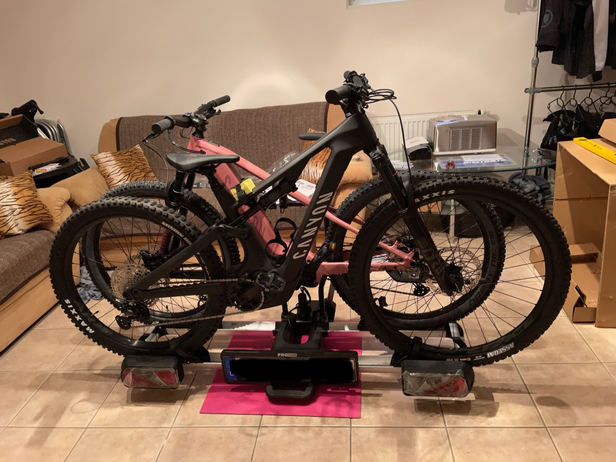

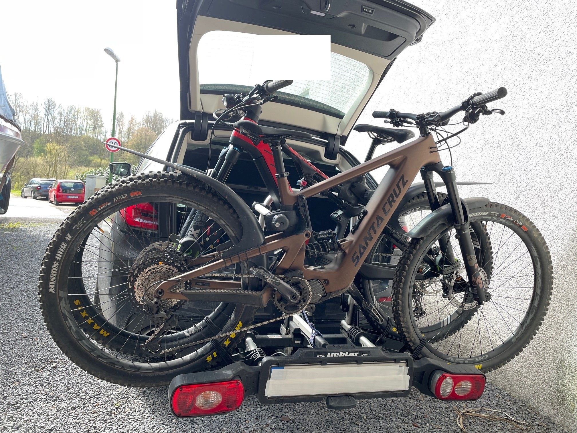

Nein, das trifft nicht zu. Natürlich würde ich lieber nur an der Sattelstütze klemmen, aber daran war bei meinen bisherigen Trägern gar nicht zu denken. Aber das Sattelrohr, das darf es schon sein. Das Oberrohr läuft jeweils konisch zu und scheidet dadurch aus. Das Unterrohr möchte ich wegen des Akkuschachtes nicht und außerdem ist das nach der Tour mit Schlamm bedeckt.
So wie das Santa Cruz auf dem Bild, lässt sich das Canyon nicht klemmen und damit geht es nicht drauf.
Außerdem sind mir die Bikes bei meinem bisherigen Uebler zu nah zusammen. Das hat trotz energischer Polsterung schon für reichlich Macken gesorgt.

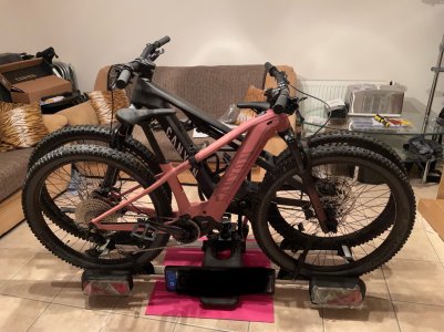

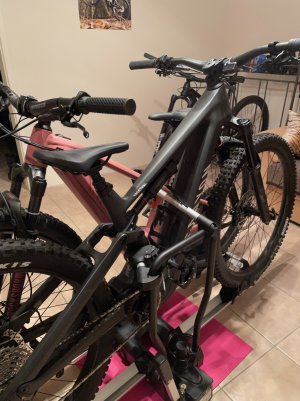

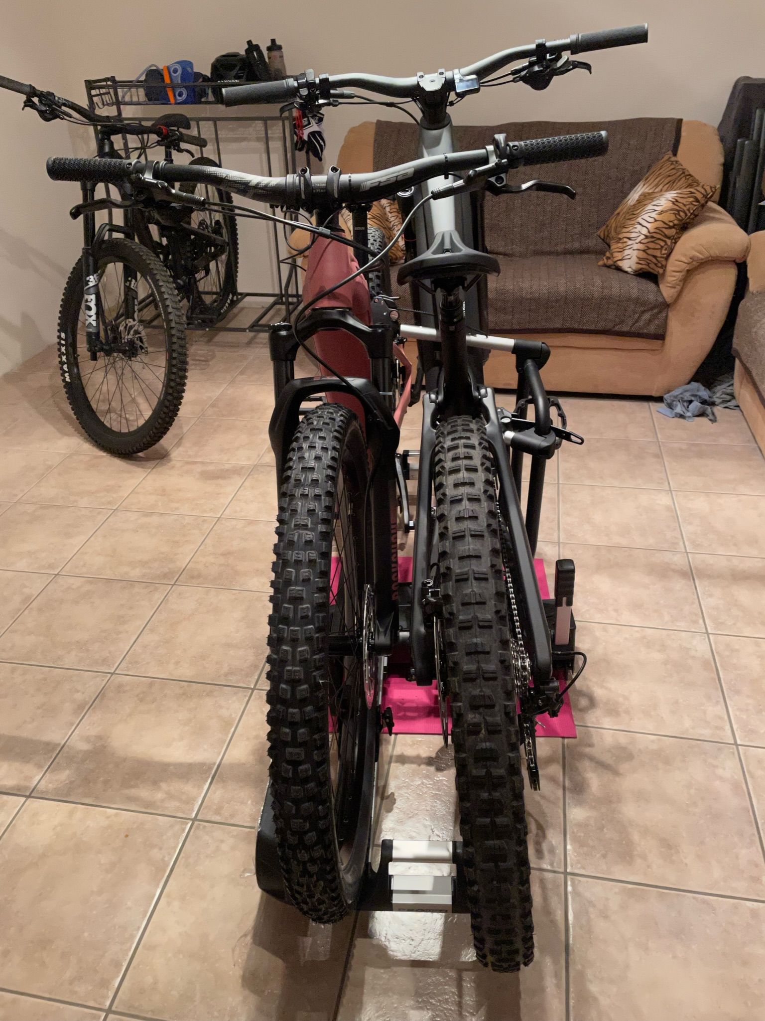

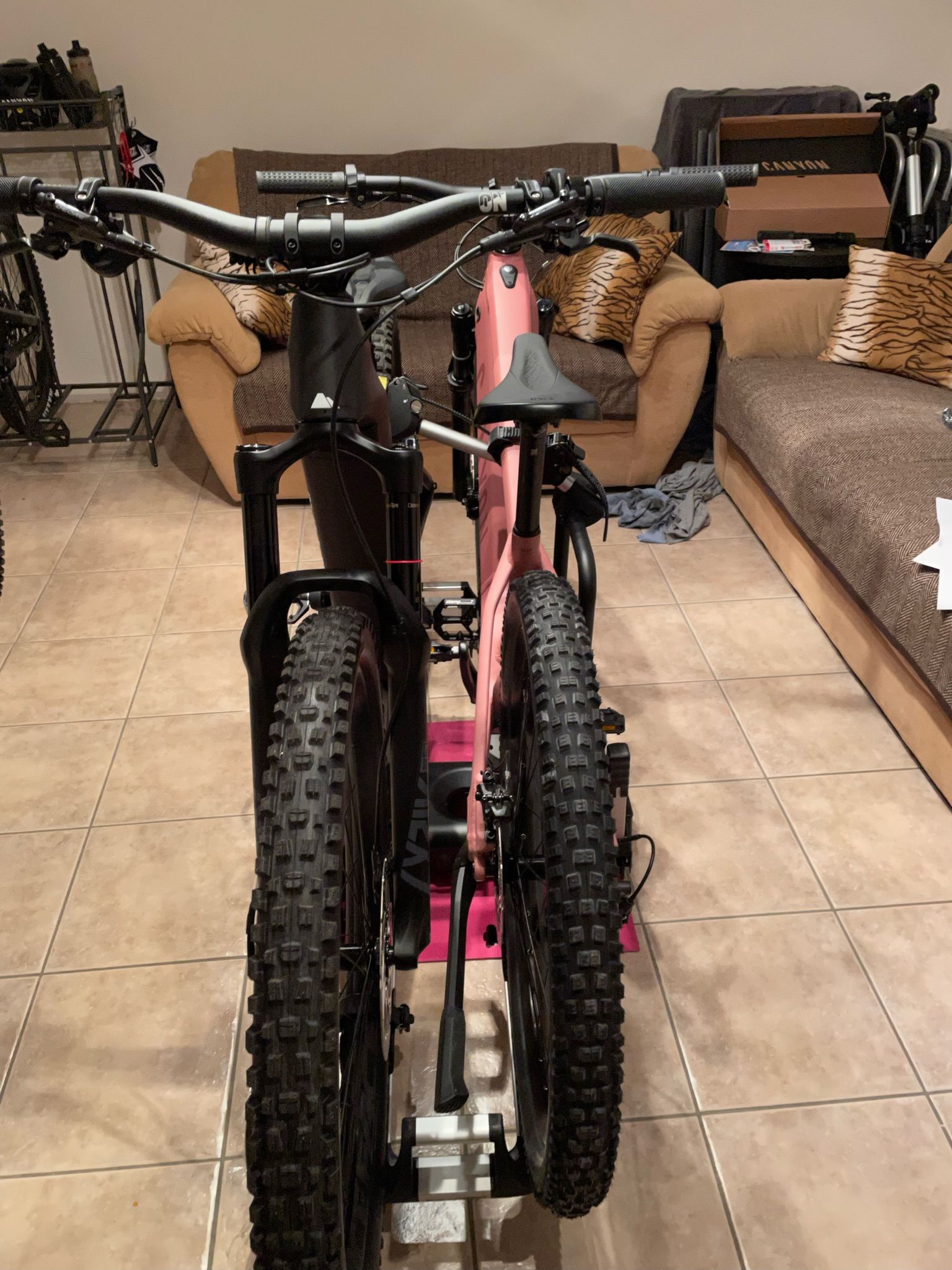

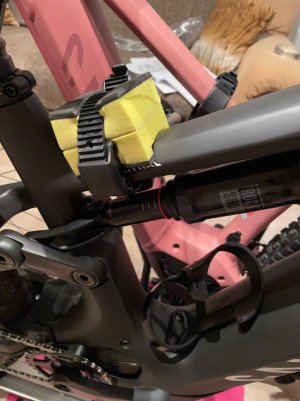

Moin in die Runde,
hab noch keine Erfahrung mit Fahrradträger , deswegen die Frage an Experten ob die Befestigung meiner eBikes so ok ist, oder wäre was auszubessern bzw. ergänzen?
Es ist ein ProUser Diamant TG Träger , für Spectral kommen noch die breiteren Radstopper bis 3,25“, da an diesen geht der Ratschenriemen „nur“ 2-3 Zähne rein…ist mir ein bisChen unsicher…
Der Hartschaumstoff-Klotz ist dafür da um den Arm in dieser Höhe zu fixieren, damit dieser nicht mit der unteren Kante ( zwar ganz leicht ) gegen Dämpfer drückt .
Danke für konstruktive Ratschläge im Voraus
P.S.
beide Bikes sind ziemlich gleich schwer, ca. 23 kg mit Akkus.
und bitte nicht gleich steinigen, wenn’s was nicht richtig gesagt/ getan wurde 🫣

Moin in die Runde,
P.S.
Moin, für mich sieht es gut aus. 3 stabile Befestigungspunkte pro Rad… was will man mehr ;)

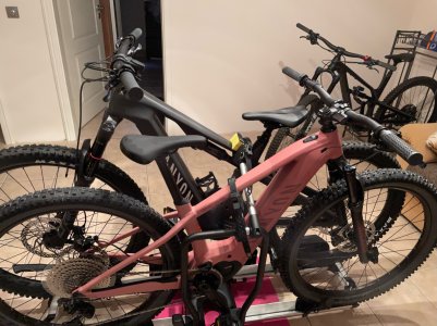

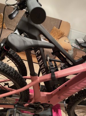

Sorry, dass ich schon wieder nerve…hab doch die Möglichkeit gefunden den Spectral als ersten zu befestigen.
Könnt ihr dies „begutachte“?
Die Reihenfolge wäre für mich für Vorteil, vor allem wenn ich alleine unterwegs bin (mit Spectral).
Minimal schräge Lage des ersten bikes ist auf dem Foto extremer als es wirklich ist.Was mir besser gefällt- kein Schaumstoff- Klotz , Spectral befestigtem „stabilerem“ Sattelrohr, der Arm am Oberrohr von GrandCanyon liegt gerade an.
