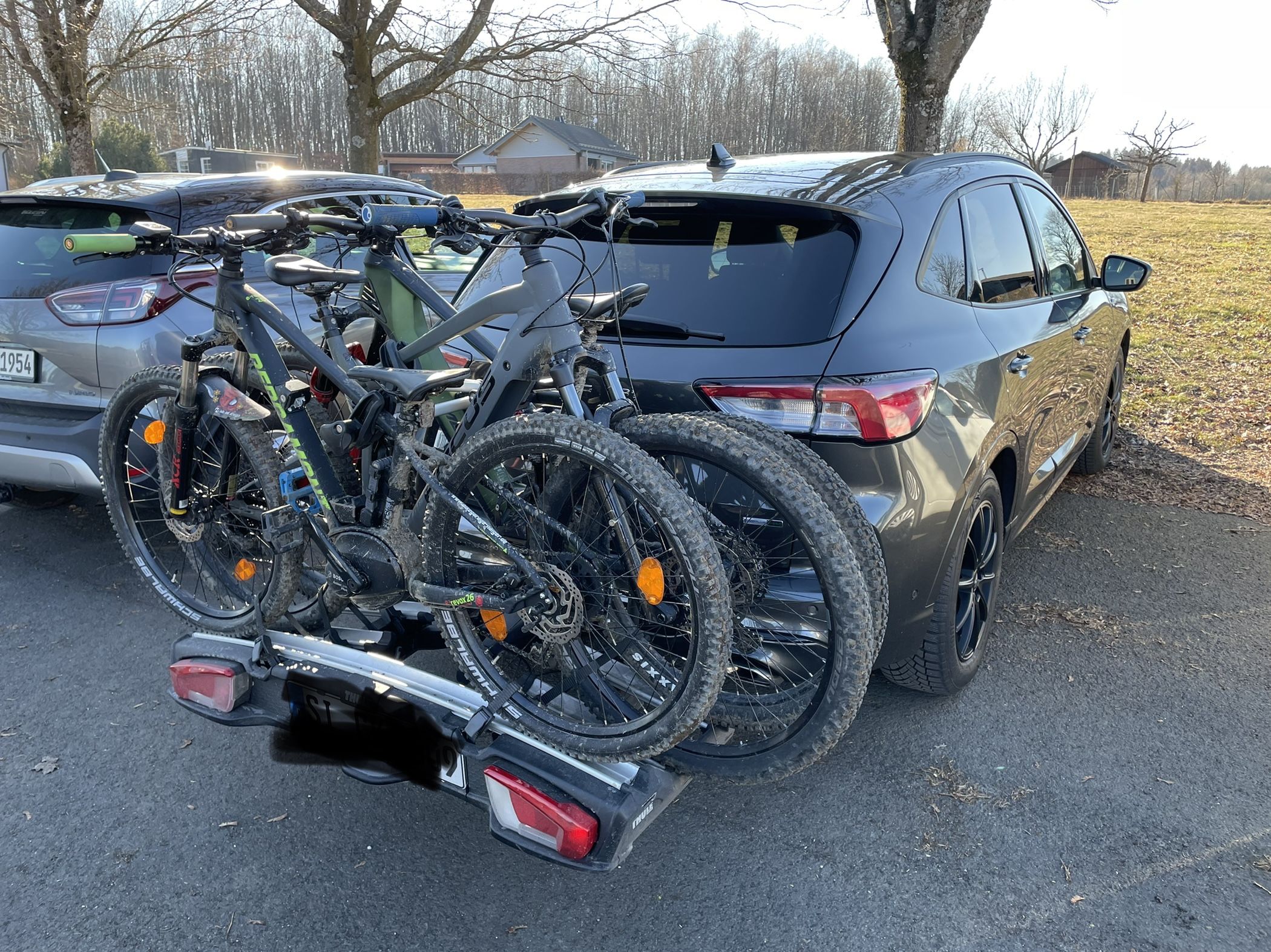

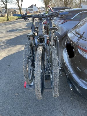

bei dem velospace xt3 ist die hintere Schiene etwas höher wie die anderen beiden. Bei 2 Ebikes und einem 26 Zoll Kinder Ebike passt das ganze.
Wie es bei 3 großen Bikes aussieht kann ich nicht sagen. Sieht jedenfalls bei den Rahmen nach einer Herausforderung aus

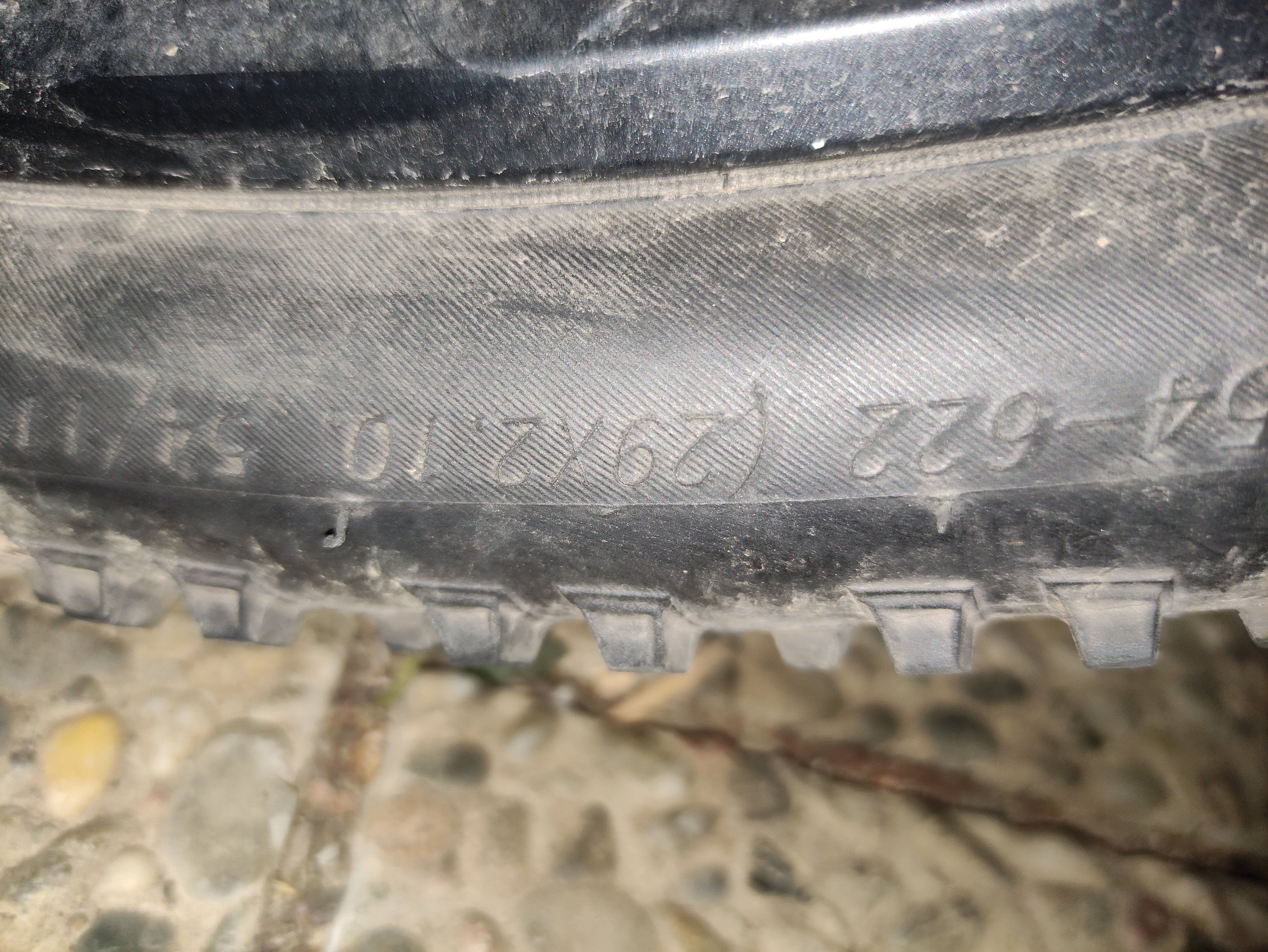

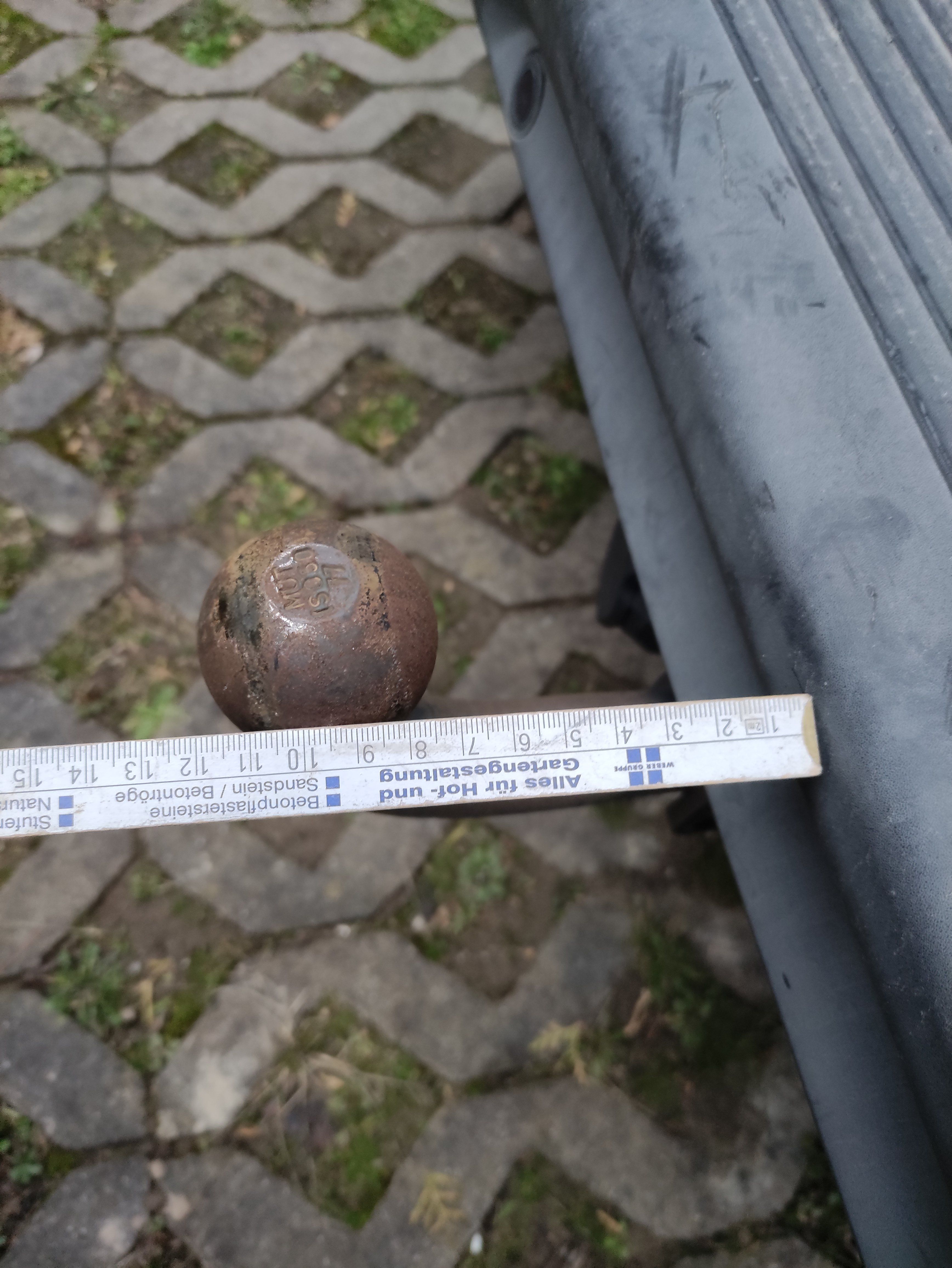

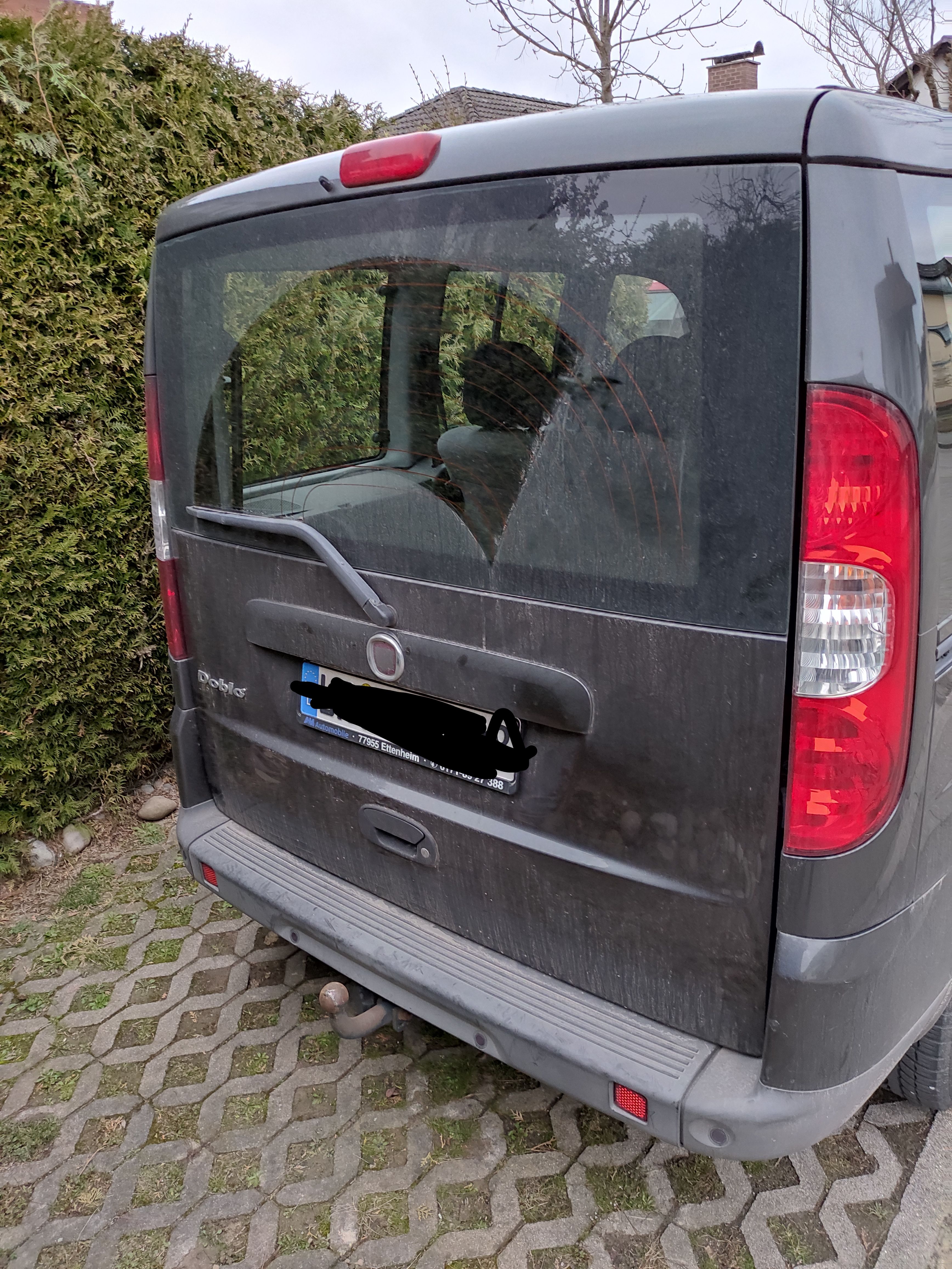

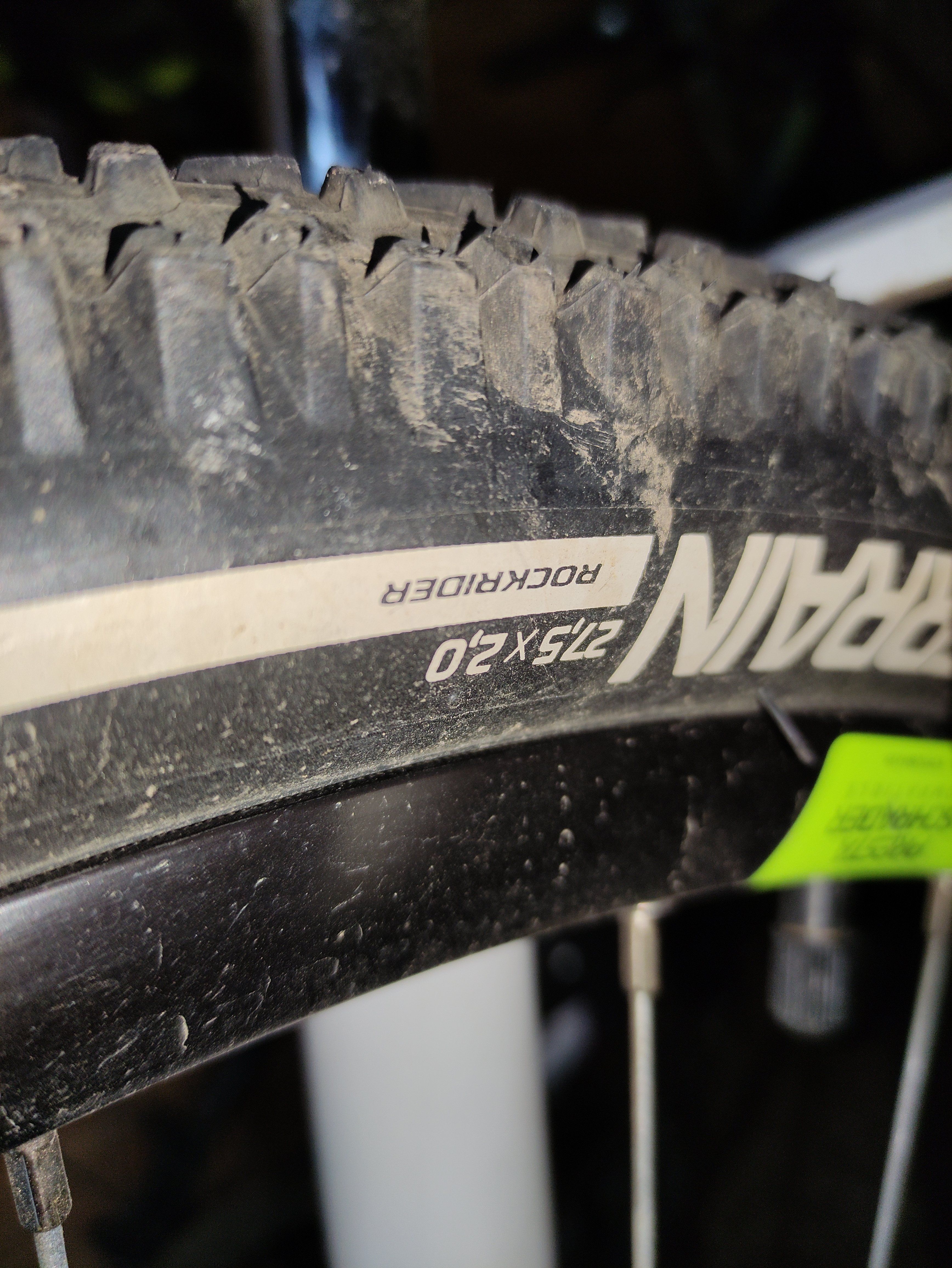

Anbei noch ein paar Fotos meiner Reifengrößen der Räder und Abstand der AHK vom Auto weg
Hoffe das hilft dir bissel zum helfen
