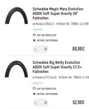

Fährt jemand von euch diese Reifen Combi und kann was zu der Haltbarkeit und Grip sagen ?
Natürlich sollen Sie wie aktuell auch die Original Maxxis, Tubeless gefahren werden.

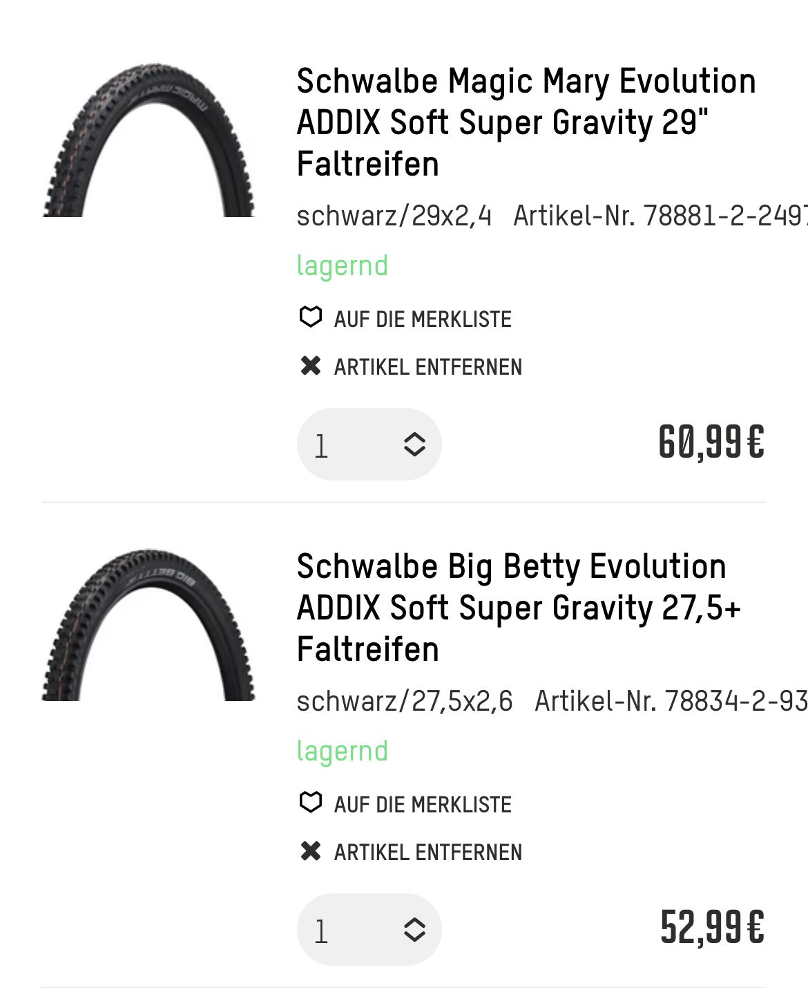

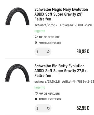

Fahre ich so auf meinen Enduro aktuell. Mega reifen. Aber glaube nicht, dass die betty hinten lange überlebt. Rollt sich auch sehr schnell ab.
Bin tatsächlich mit dem Eddy Current super zufrieden auf dem Ebike. Gerade hinten sehr zu empfehlen. Sieht jetzt nach knapp 800km aus wie neu. Da war der Maxxis schon 3x Tod
Mein Kumpel fährt auf dem Levo den Wicked Will mit Super Trail Karkasse und Speedgrip Mischung Hinten. Ich bin den Probe gefahren und der wird wohl mein nächster Hinterreifen. Rollt super und hat erstaunlich viel Grip.

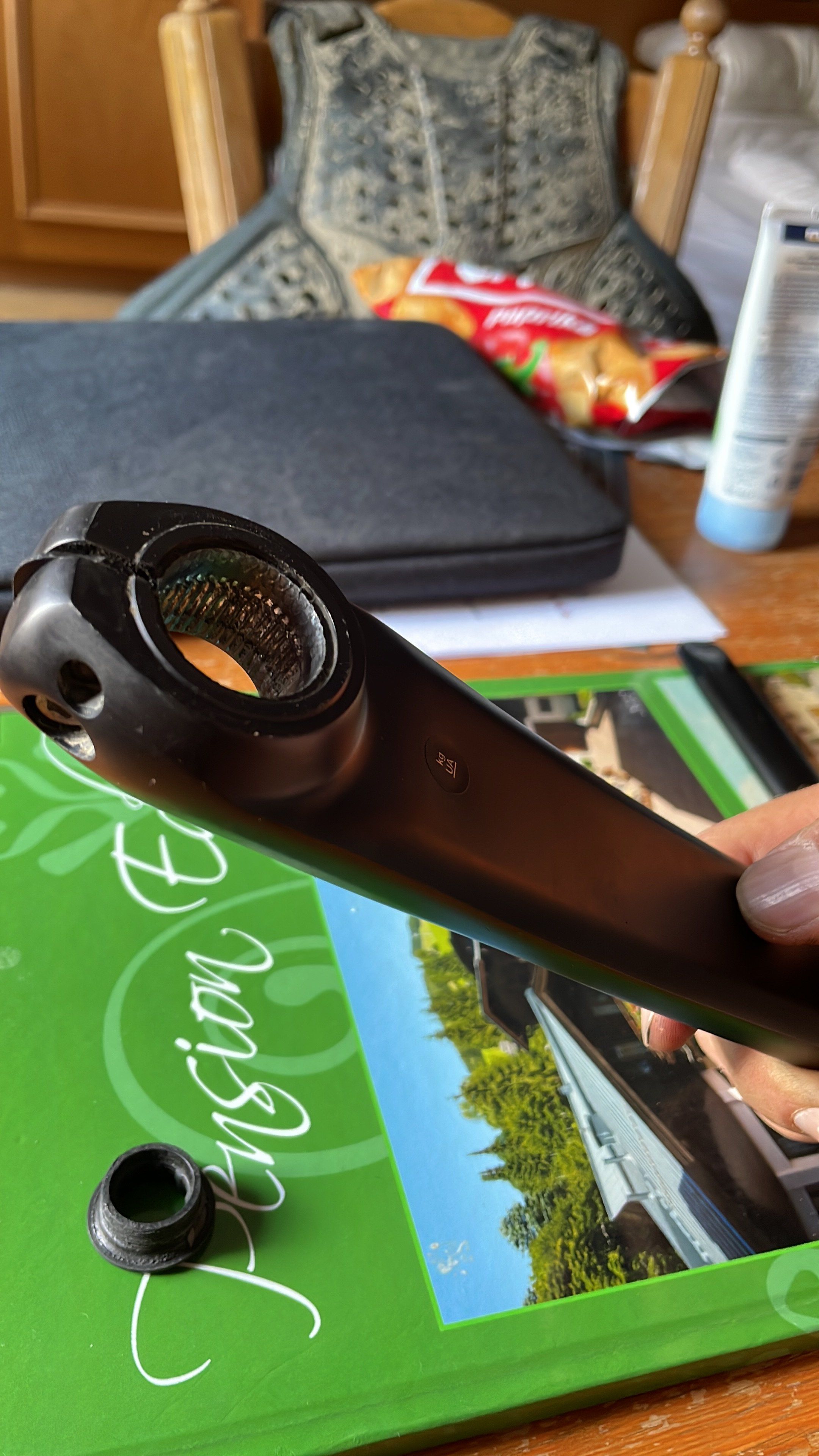

Als gebranntes Kind (Nicht am Spectral!) hört sich das ganz hart nach Kurbel kaputt an!
Die Shimano Kurbeln müssen regelmäßig auf Drehmoment geprüft werden. Lässt sich die Kurbel minimal, fängt das ganze Teil an zu fressen. Dann kannst fest knallen wie Du willst. Irgendwann ist es so zerfressen, dass die Kurbel die Biege macht. Du im schlimmsten Fall dann auch. Hätte mir fast den Urlaub versaut.
Bei mir ist es aber noch mal gut gegangen. Sah aber danach so aus:
Habe aber vorher auch alles mögliche am Rad getauscht, weil das knacken nicht zu finden war. Vielleicht trifft es ja bei Dir auch zu.
Vielen Dank für eure Rückmeldungen, ich habe andere Pedale ausprobiert und auch meine Stamp 7 pingelig sauber gemacht, das Knacken hat es nicht beeinflusst. Die kurbeln habe ich nur sauber gemacht und wieder mit Montagepaste montiert, die Verzahnung sah dabei unauffällig aus, habe extra drauf geachtet.
Hast Du wirklich alle Motorschrauben geprüft, auch die verdeckten, z.B. hinter dem Kettenblatt?
