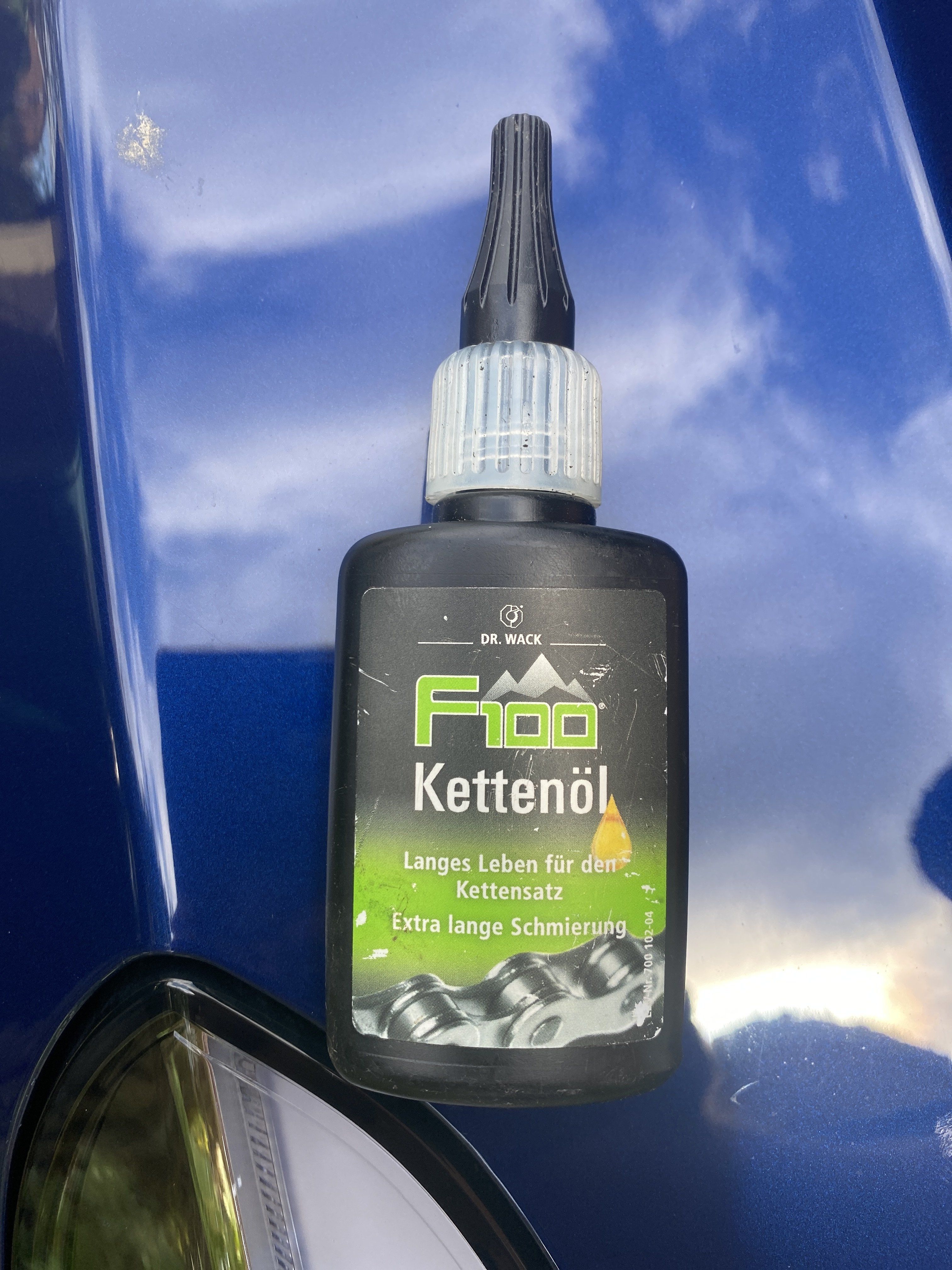

Wer kann ein schönes nasses kettenöl empfehlen? Habe bisher motorex wet lube benutzt. Ich bin aber immer für was neues zu haben. Mit dem motorex bin ich bisher zufrieden gewesen. Sollte allerdings wieder wet sein, da sonst der Aufwand zu groß wird. Ein Wachs wäre zu viel Arbeit.
Ich habe jahrzehntelang Oil of Rohloff genutzt und war immer zufrieden. Irgendetwas muss sich aber geändert haben, deshalb teste ich gerade Squirt.
Squirt gerade nachgeschaut. Hab da nur ne Wachs Emulsion gefunden
Ist auch Wachs, hätte ich vielleicht dabei schreiben sollen. Ich habe eine neue Kette mit Bremsenreiniger entfettet und dann Squirt aufgetragen. Es gibt aber auch Anwender, die lassen die Ketten durch einen Lappen laufen und packen dann Squirt drauf. Soll angeblich auch funktionieren und macht dann nicht mehr Arbeit als Öl.
Vielleicht auch einen Versuch wert?
Bremsenreiniger großflächig auf die Kette sprühen tötet in meinen Augen die Kette. Wird auch immer wieder davor gewarnt (gleiches gilt für WD40)! Es gibt eine Grundschmierung, die man so auswäscht und neues Öl kommt einfach nicht mehr so tief rein. Neue Kette gründlich abwischen auf jeden Fall, aber nicht mit Bremsenreiger und schon gar nicht triefend bearbeiten.
Ich nutze seit Jahren dieses Öl. Nach meiner Erfahrung sollte man das Öl nicht mit anderen mischen: Neue Kette und dann immer das gleiche Öl. Vielleicht Blödsinn, aber ich habe den Eindruck.
Ich öle alle Kettengelenke, lasse es 24h trocknen und wische die Kette dann ab. So haftet auch der Dreck fast gar nicht.
