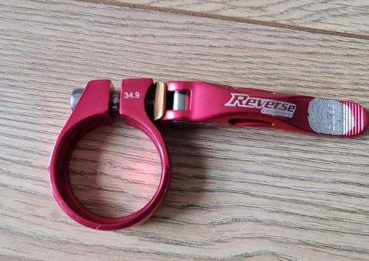

https://www.rosebikes.de/reverse-lo...iOm0ZKY2LQbzAZe-m7DNNTD7f3ioItFEaAin0EALw_wcBMacht nen soliden Eindruck..
Wie? Du hast auch eine größere Frau mit der du dir das Bike teilst? Hat die Schelle nen Innensechskant?
Ähm, fast. Meine Frau ist 6cm kleiner,
hat aber längere Beine😅.
Ich habe die Schelle noch nicht,
aber müsste lt. Bildern ein Innensechskant sein..
