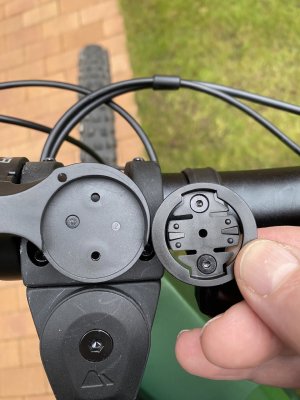

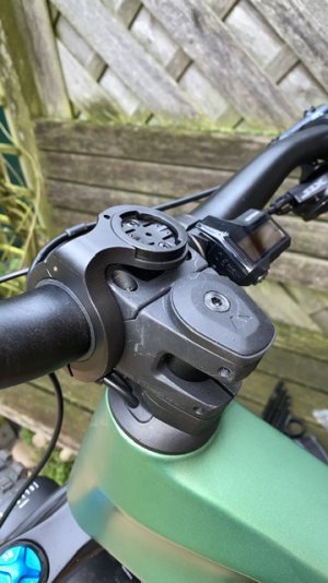

Nein, keine zusätzlichen Bohrungen. Aber es dürfte doch ein Leichtes sein, selbst zwei passende Löcher zu bohren. Oder einkleben. Bei dem Preis ist es den Versuch Wert, finde ich.

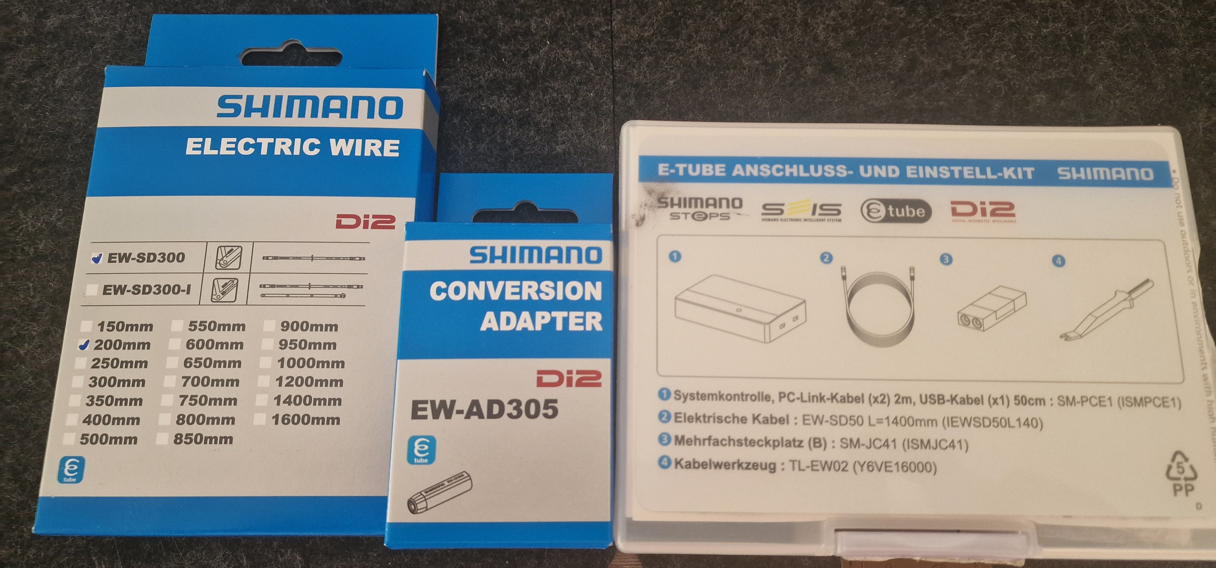

@KalleAnka Hast du schon einmal am Spectral ein Update mit dem Diagnose Tool gemacht?
Wenn ja benötigt man ausser den Teilen aus dem Link noch etwas?
Ja, habe ich schon gemacht. Ich muss das nochmal zusammenstecken, ich weiß noch, dass mir erstmal irgendwelche Kabel und Adapter gefehlt haben. Aber ich weiß nicht mehr, bei welchem Bike. Am Canyon sind die dicken, alten Stecker, an meinem Santa Cruz die dünnen neuen Stecker.

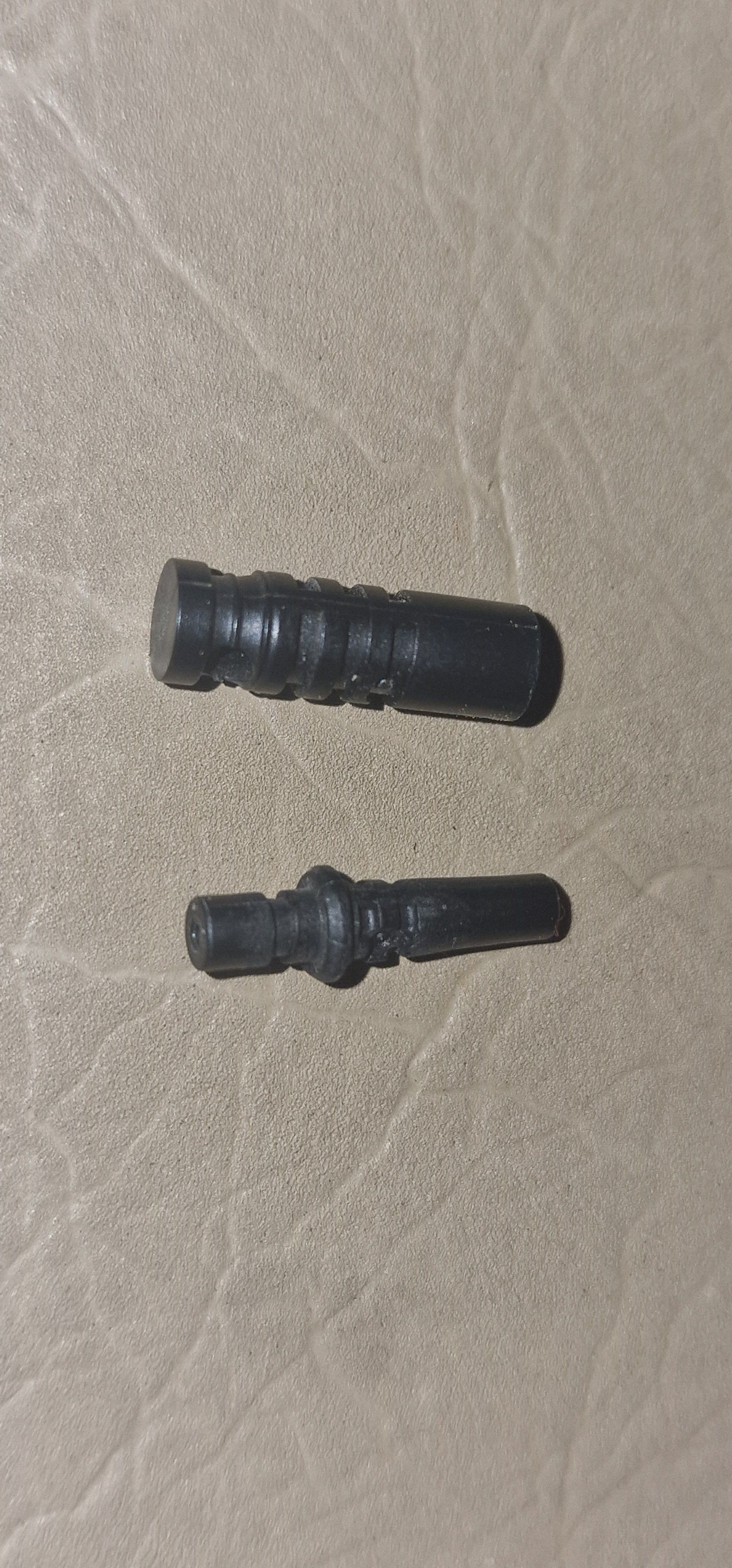

Vermutlich ist genau umgekehrt, sodass das Canyon den dünnen Stecker hat.
Ich habe mal die Blindstopfen vom alten Spectral (dick) und vom neuen Spectral (dünn) nebeneinander fotografiert, da kann man es gut erkennen.
Zudem habe ich noch ein Foto von dem ganzen Geraffel gemacht, welches ich zum SM-PCE1 zusätzlich gebraucht hatte. Beim alten Spectral war der Lieferumfang des SM-PCE1 ausreichend.
An meinem CF7 sind die dicken Stecker montiert.

Jetzt muss ich nur noch meinen Firmware Gau lösen.
Die Teile dazu habe ich gerade bestellt. Danke an die Tippgeber.

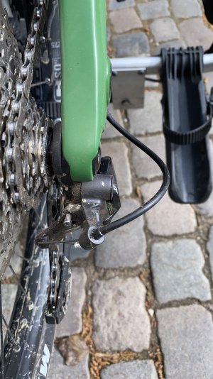

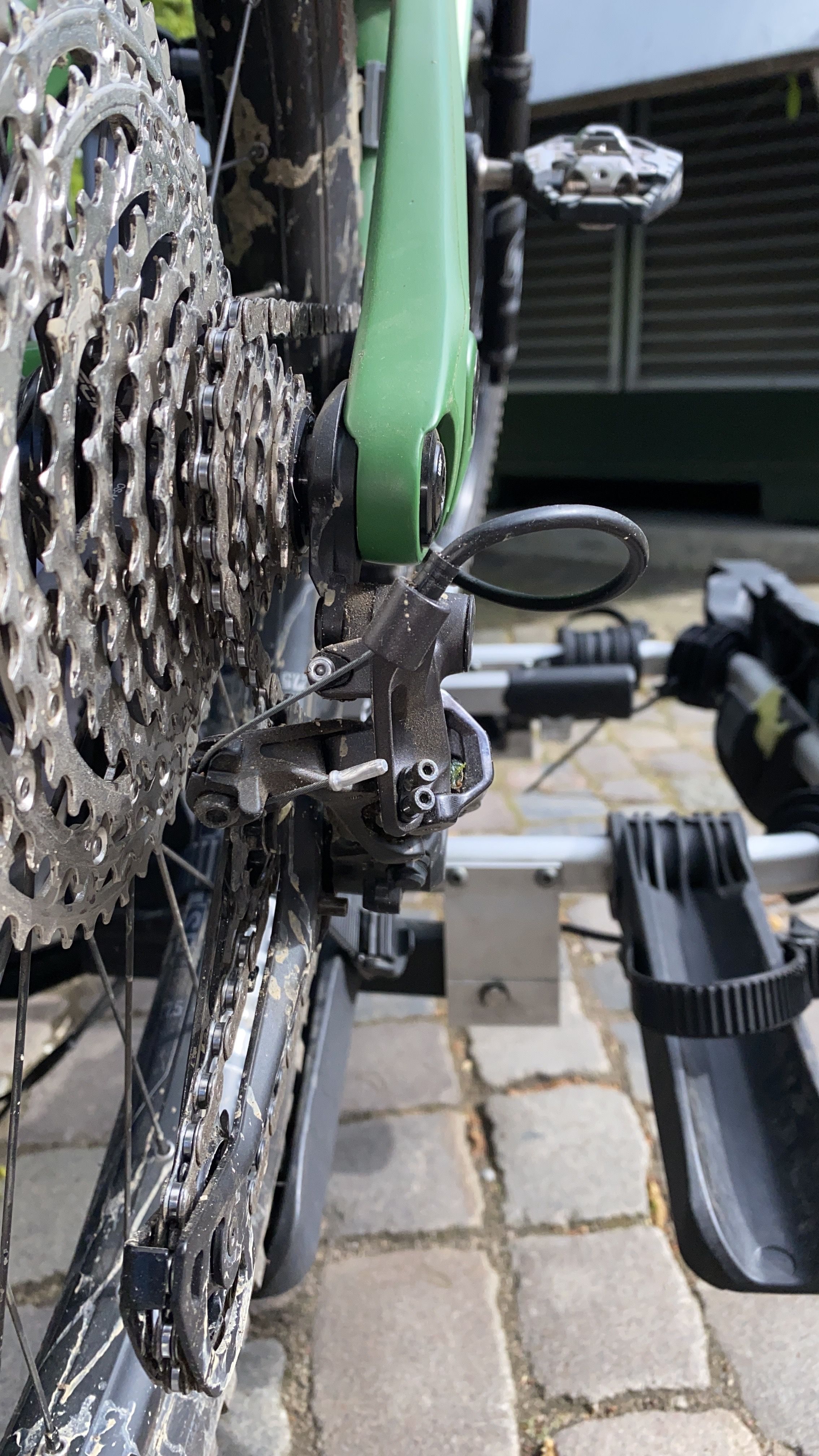

Mein Schaltungsproblem ist gelöst ! 😊
Die Kürzung des Zugs war die Lösung. Jetzt klappt es perfekt.
Hier ein Bild vom gekürzten Zug. Sieht auch deutlich besser aus., finde ich.
Danke noch einmal an alle, die mir Tipps gegeben haben. 👍

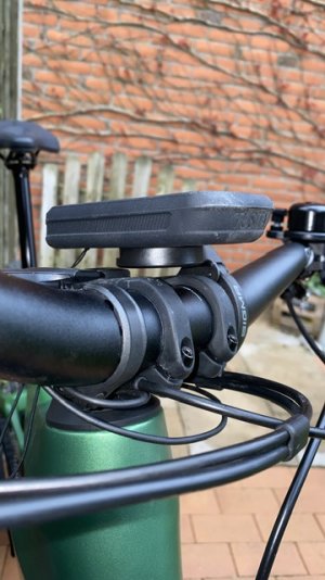

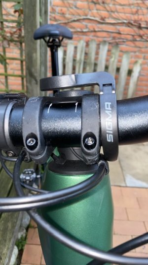

wer Prime hat hier etwas günstiger, da keine Versandkosten
Ja, bei Amazon hatte ich auch bestellt. Ich hatte nur einen anderen Shop verlinkt, da die Bezeichnung bei Amazon falsch ist. Man bekommt aber das abgebildete Produkt. Passt also und war bei mir am Folgetag schon da.
Ich habe es jetzt übrigens auf der rechten Seite montiert, da der Schaltzug auf der linken Seite zu stark gequetscht wird. Auf der rechten Seite ist es nur der Zug der Sattelstütze, da ist es nicht so schlimm, finde ich.
Heute das erste Mal im Einsatz gehabt : Da vibriert oder klappert nichts auf ruppigen Trails. Perfekt für mich!
