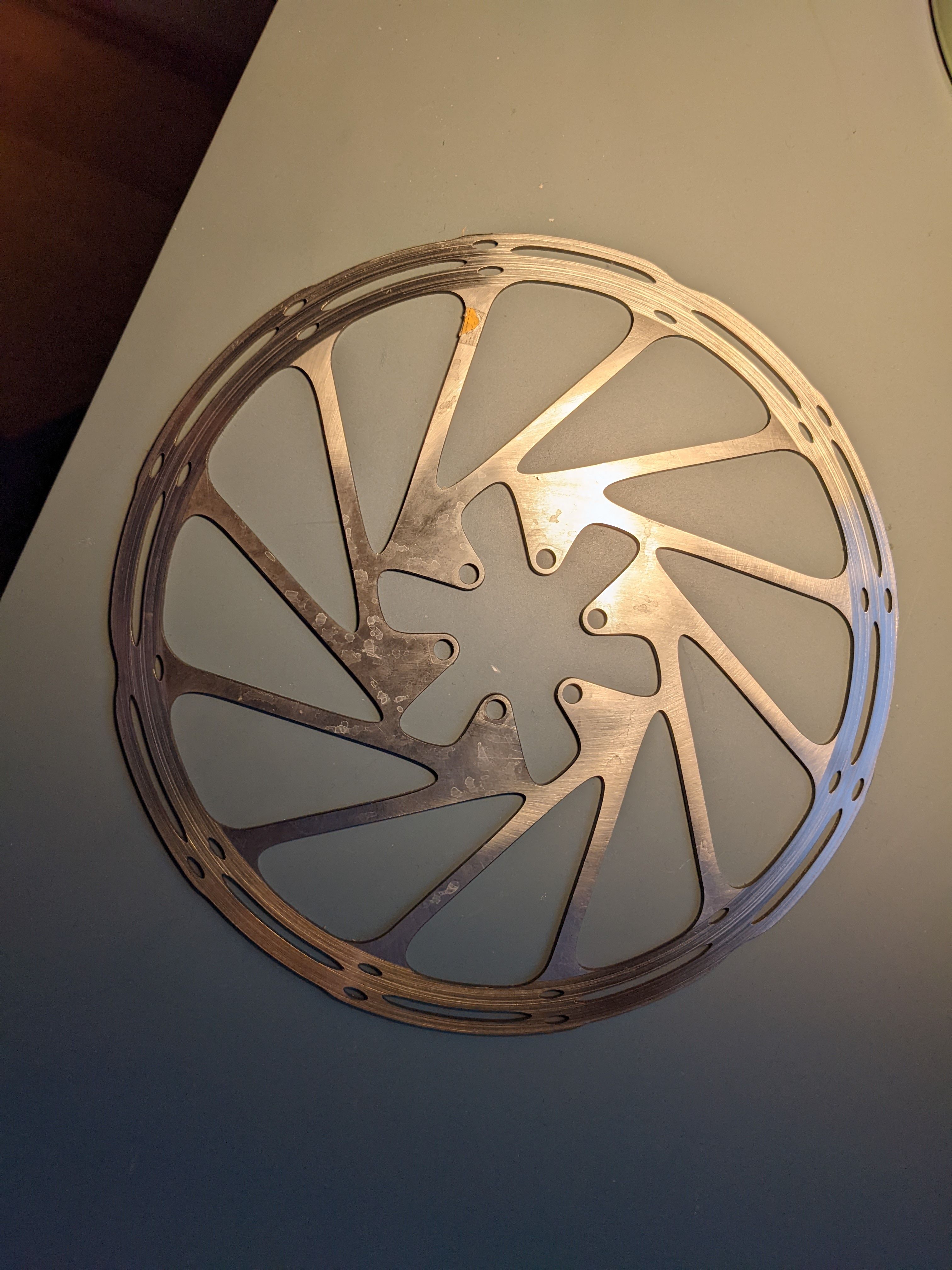

Also ... alte Scheibe war diese ... hab leider keine genaue Bezeichnung ...

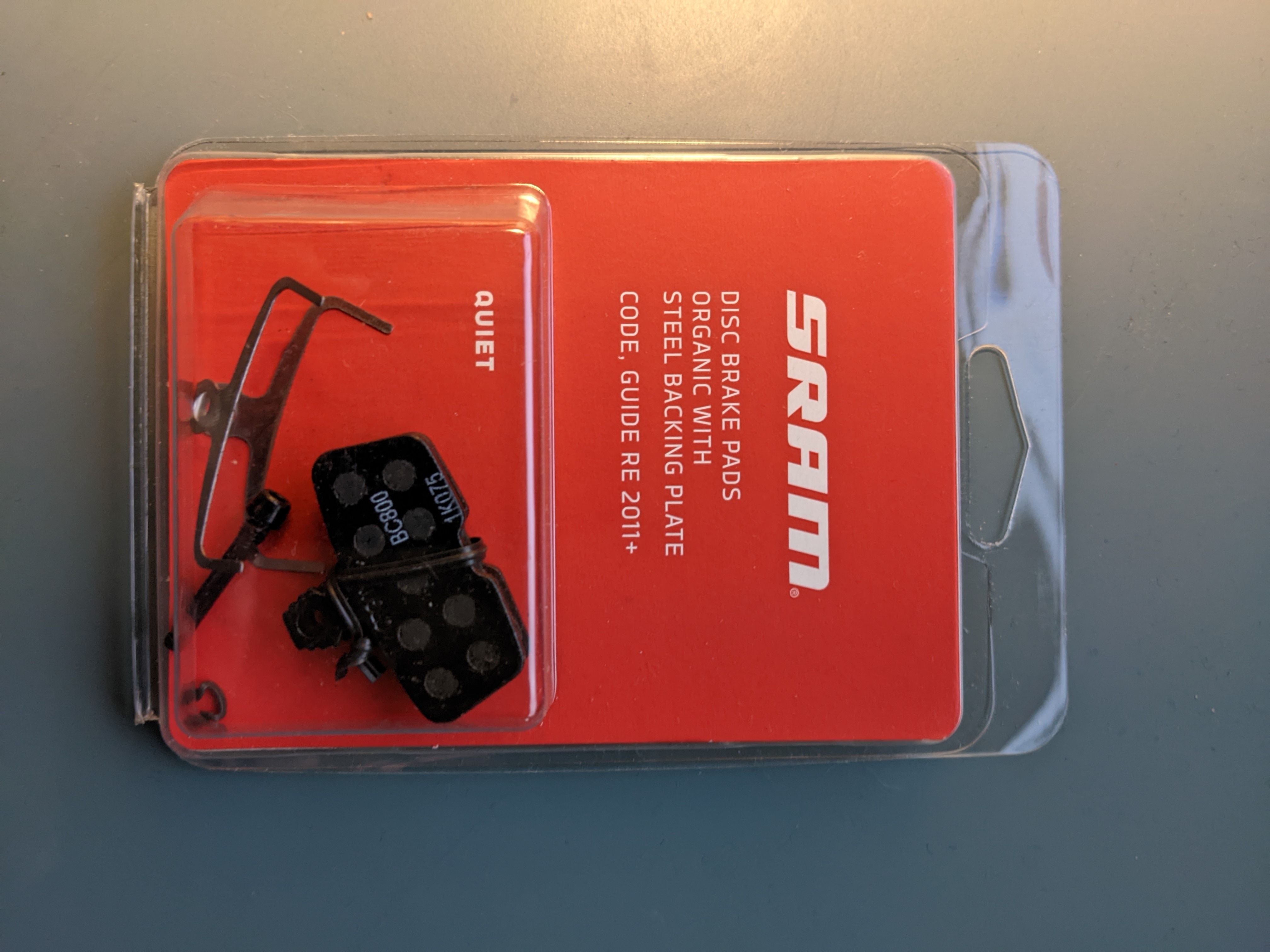

Beläge:
"QUIET" x'D
x'Dx'D
Nochmal 1. Scheibe muss plan sein ;)
Auch wenn sie gewechselt wurde, könnte die Aufnahme nicht plan sein.
2. Beläge. Wurde gegen andere Hersteller (z.B. von SRAM nach Trickstuff etc.) gewechselt?
Also grundsätzlich: wenn es schleift ist der Bremssattel nicht richtig ausgerichtet oder die Kolben gehen nicht richtig zurück.
Das Quietschen kommt immer von der Paarung Beläge/Bremsscheibe. Dafür gibt es aber keine universelle Empfehlung, da muss man ggf. probieren bis es passt.
Ich fahre schon ewig lange die SRAM 220mm Scheiben vorne und hinten, mit den SRAM Organic Bremsbelägen. Das quietscht nur ein wenig solange die Beläge etwas feucht sind.
Bei dieser Kombi bleibt es an meinem Bike.
Die Trickstuff Beläge sind weder haltbarer, noch leiser, noch haben sie nach dem Einbremsen eine bessere Bremswirkung.
