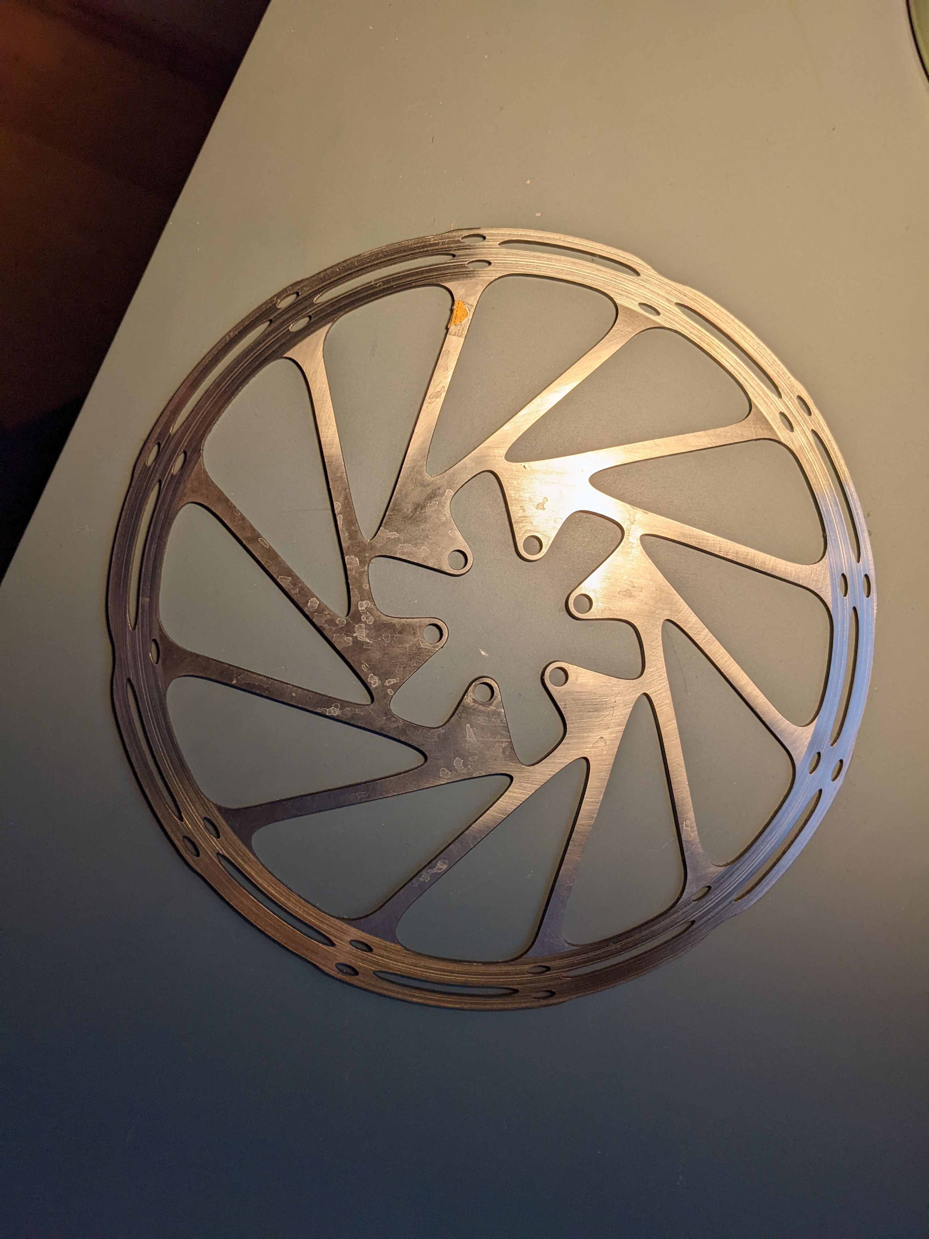

Also ... alte Scheibe war diese ... hab leider keine genaue Bezeichnung ...

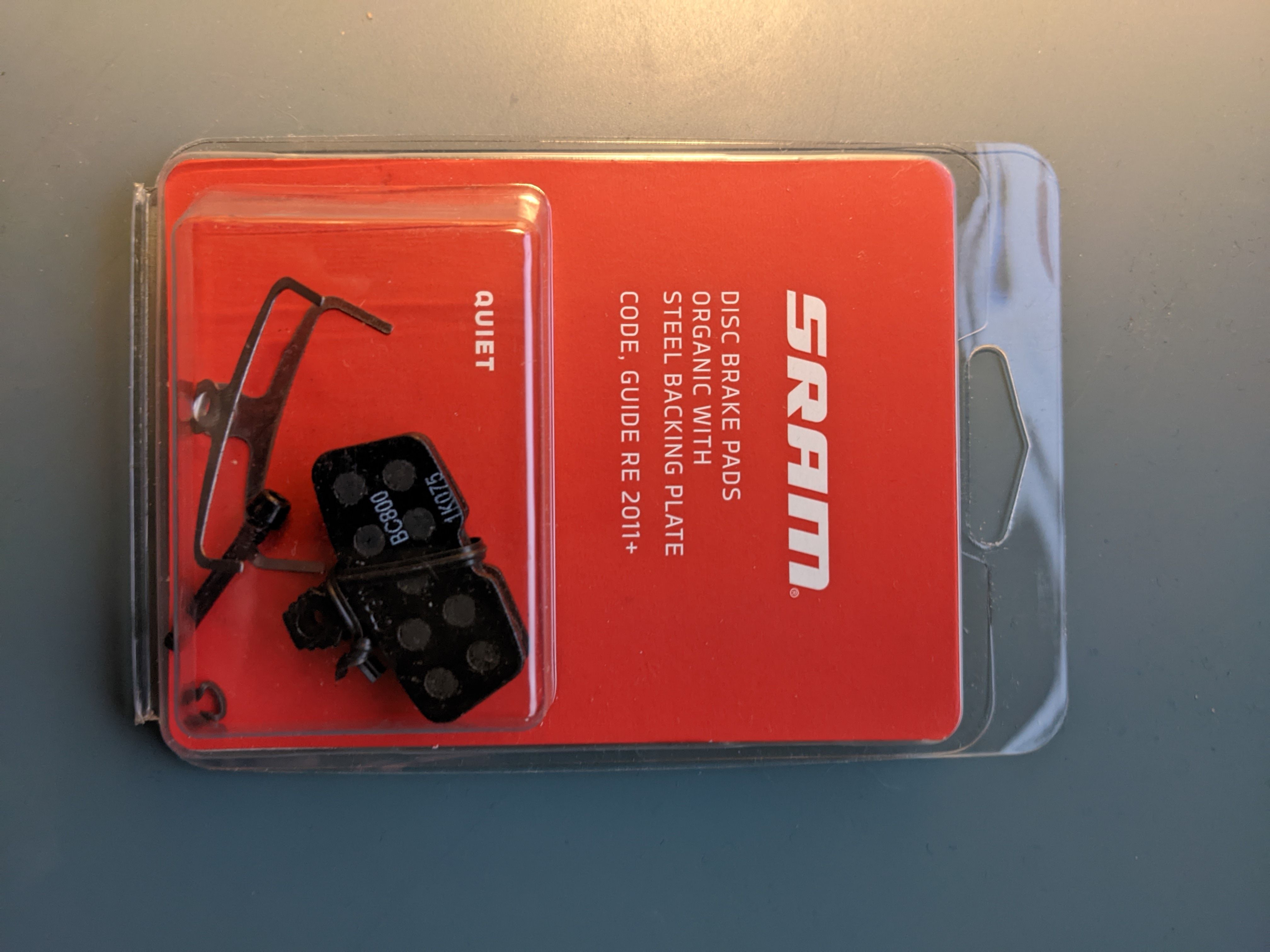

Beläge:
"QUIET" x'D

das glaub ich sind die Sram Centerline Scheiben, ich hatte diese auch anfangs im Levo, war damit nicht zufrieden, die Scheibe im Bild sieht verzogen aus da sie an unterschiedlichen Stellen mehr oder weniger starke Verfärbungen an Reibring und an den Stegen zeigt (Ablagerungen von überhitzten Belag und Anlassfarbe durch Hitzebelastung)

das glaub ich sind die Sram Centerline Scheiben, ich hatte diese auch anfangs im Levo, war damit nicht zufrieden, die Scheibe im Bild sieht verzogen aus da sie an unterschiedlichen Stellen Verfärbungen an Reibring und an den Stegen zeigt
Interessant ... das Schleifen hatte ich allerdings von der ersten Minute an - kann es sein, dass so eine Scheibe schon von Beginn an verzogen ist?
Da die zweite Scheibe aber auch Geräusche macht, werde ich sicherlich auch den Bremssattel näher anschauen (lassen) ...

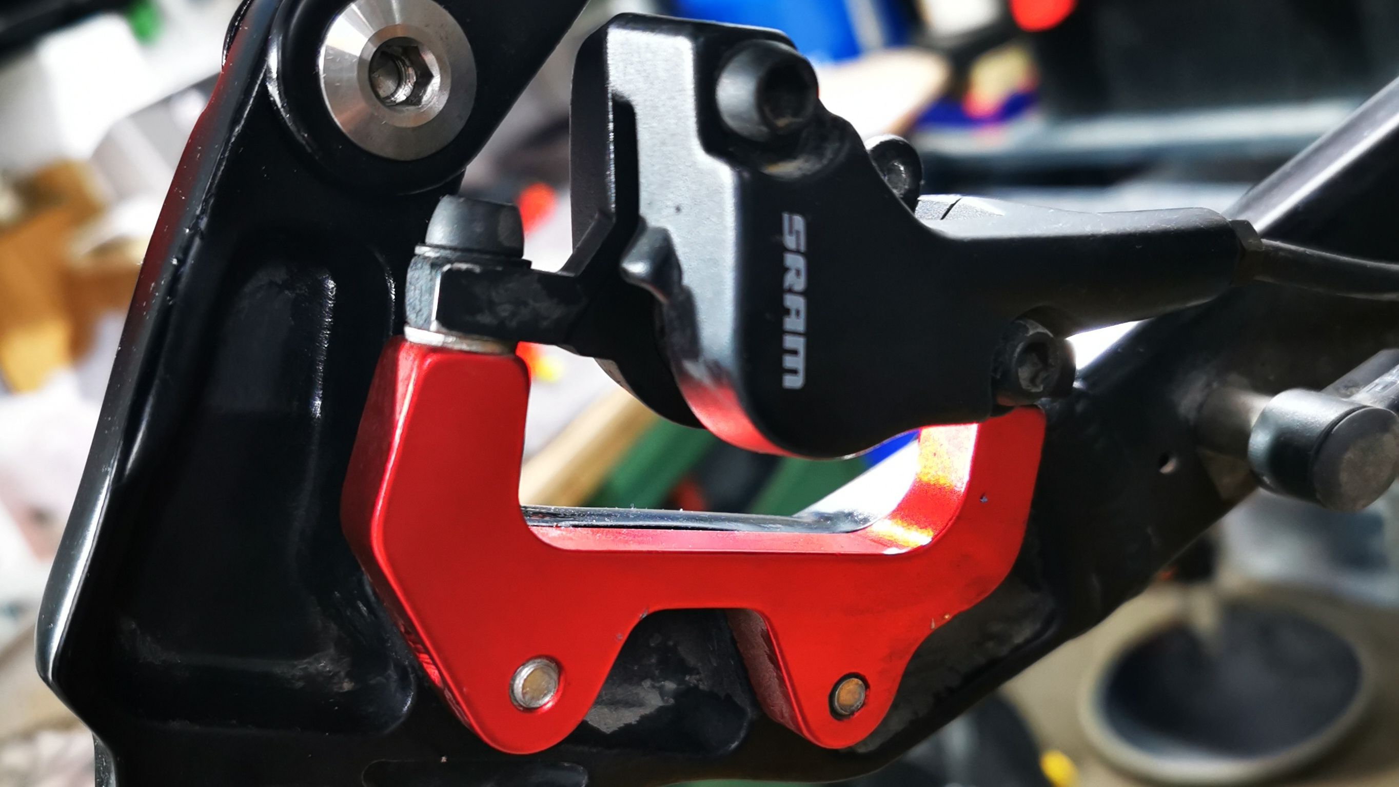

es sieht so aus als ob der Sattel PM an einer roten IS Halterung verschraubt ist, allerdings entspricht der Schraubenabstand der roten Halterung nicht wie bei einer IS Halterung (Abstand ist um ca. 5mm geringer)
könnte es sein das diese Halterung einfach eine an den Rahmen geschraubte PM Aufnahme ist ?
dann könnte ich einfach einen passenden PM/PM Adapter verwenden

Bild der Sattelaufnahme an einem Fantic Bike (der Schraubenabstand ist ca. 45mm bei der roten Halterung)
Sieht stark danach aus. Einfach ausprobieren. Hauptsache die Maße stimmen. Gibt es bei Cube auch. Platzgründe.
Warum befindet sich eine Beilagscheibe unter dem Sattelflansch?
vermutlich wurde hier eine leichte Abweichung ausgeglichen (Beilagscheibe ist nur hinten) das ist ein gebrauchtes Bike von Greenstorm, die Bremsenteile wurden aber von Greenstorm vor dem Verkauf neu eingebaut
die alte Abnutzungsspur am Reibring schaut aber gut zentriert aus (kein unbenutzter Steg innen oder aussen)
hab das mal inzwischen mit einem Adapter (PM 180 auf 203 getestet, der Sattel passt auf den ersten Blick exakt mit dem Adapter und mit der Beilagscheibe, der Belag steht passend zum Reibring
