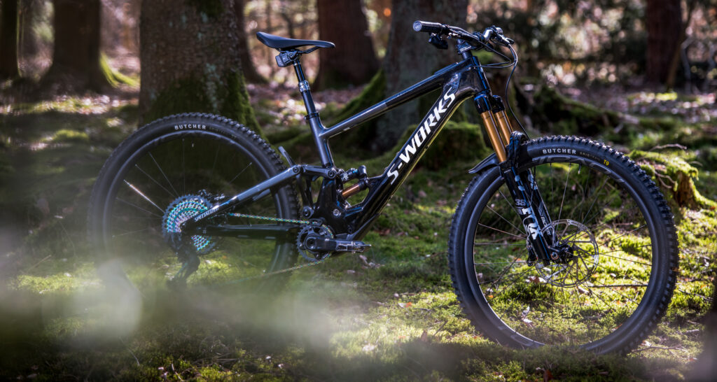

Spätestens jetzt haben Gravity-Fans mit Bio-Bikes keinen Grund mehr, ohne Motor zu fahren, denn jetzt kommt das Specialized Kenevo SL! Ein Light-E-MTB mit satten 170 mm Federweg, welches kompromisslos auf Bergab und Vollgas-Enduro getrimmt ist. Angetrieben wird dieses E-Mountainbike vom kleinen SL 1.1-Motor, wie man ihn bereits aus dem Specialized Levo SL oder dem E-Gravel/Road-Bike Creo kennt und als Akku kommt auch hier ein vollintegrierter 320-Wh-Akku zum Einsatz. Dieser kann mittels Range Extender um 160 Wh auf 480 Wh erweitert werden.
Die Ingenieure und das Entwicklungs-Team von Specialized haben beim Kenevo SL großen Wert auf ein agiles Handling und maximale Downhill-Performance gelegt. So verfügt der Hinterbau über den gleichen angepassten Achspfad wie das Specialized Turbo Levo der jüngsten Generation. Sinngemäß kracht das Hinterrad nicht gegen ein Hindernis, wird gebremst und federt dann nach oben weg, sondern bewegt sich bei Kontakt weniger stark gebremst nach hinten oben, was ein flüssigeres Fahrgefühl zur Folge hat.
Der Carbon-Rahmen ist schlank gestaltet und man muss schon ziemlich genau hinschauen, um zu erkennen, dass man hier ein E-Bike vor sich hat. Der Dämpfer wurde sehr weit unten platziert und geht durch einen Tunnel im Sitzrohr. Die Position trägt zu einem tieferen Schwerpunkt bei, der das E-MTB auf dem Trail letztlich noch stabiler macht.
Das neue Kenevo SL sieht dem Specialized Enduro ohne Motor zum Verwechseln ähnlich.

# Mit dem Specialized Kenevo SL will der Hersteller die Brücke zum motorlosen MTB schlagen – und zeigt ein gravitylastiges, schlankes Light-E-MTB mit sattem Federweg und interessanten Features
# Super-E-Enduro braucht natürlich auch eine passende Gabel – hier sorgt eine Fox 38 Factory für die passende Performance
# 170 mm am Heck brauchen den passenden Dämpfer – hier werkelt ein Fox Float X2
# Optisch hat Specialized wieder ein mal ein Highlight gesetzt – der Dämpfer geht durch das Sitzrohr und liegt sehr tief und flach im Rahmen
# Am Top-Modell schaltet man natürlich per Funk – SRAM XX1 AXS mit passender gefräster Bling-Bling-Kassette und goldener Kette – edler geht es wohl kaum
# Die Kassette ist eine echte Augenweide – die Gänge werden, trotz aller Schönheit, natürlich präzise gewechselt
# Beim S-Works-Modell wurde auch schon ein SRAM Rocker Paddle verbaut – welches eine bessere Ergonomie als die Standard-Schaltwanne besitzt – dazu angenehm weiche Griffe von Deity

Specialized Kenevo SL – auf dem Trail
Uphill
Uphill-Sektionen können entspannt angegangen werden, denn der kleine SL-Motor schiebt recht passabel hinauf. Um aber auch in technischem Terrain wirklich Flow zu entwickeln, fehlt dem Aggregat etwas der Dampf. Hier hilft nur mehr Kraft am Pedal oder ein anderer Motor.
In der Theorie passen die Sitzposition, die Lastverteilung und die traktionsstarken Specialized-Reifen des Kenevo SL zu einer ordentlichen Leistung, wenn es darum geht, gut den Berg hinaufzufahren. Man hat eine souveräne, aufrechte Sitzposition, der breite Lenker hilft in technisch anspruchsvollem Terrain und ein Durchrutschen des Hinterradreifens wird durch die groben Stollen am Hinterradreifen vermieden. Aber … Uphill-Performance braucht entweder starke Beine und eine gute körperliche Fitness oder einen kraftvollen Motor. Wer beispielsweise schon mal ein Turbo Levo oder ein E-Mountainbike mit Bosch Performance- oder Shimano-EP8-Motor gefahren hat, der kennt die Power, mit der diese Performance-E-MTBs den Berg hinaufstürmen und den Flow, den man hierbei entwickeln kann. Da es sich beim Specialized Kenevo SL aber um ein Light-E-MTB handelt, ist natürlich der E-Bike-Motor schwächer und leistet weniger maximales Drehmoment. Um genau zu sein sind es hier in der Spitze nur 35 Nm. Wer also mit diesem E-MTB schnell den Berg hinauf kommen will, der muss gehörig hart in die Pedale treten und mit Muskelkraft sein Maximum dazu liefern, so viel ist klar.
# Um im Uphill zügig voranzukommen, braucht es die tatkräftige Unterstützung der Beinmuskulatur – denn der Specialized SL 1.1-Motor leistet nur 35 Nm max. Drehmoment
Klar ist aber, dass das Kenevo SL, wie auch schon sein 90-Nm-Pendant Specialized Kenevo weniger im Uphill als mehr im Downhill punkten möchte. Kommen wir also zur Downhill-Performance.
Downhill
Ja, holla die Waldfee – was ist denn hier los? Ich wollte die fiesesten Steinfelder, die ich im Bikepark am Ochsenkopf finden kann, unbedingt antesten und ausprobieren. Am Ende fuhr ich die Passagen unzählige Male und freute mich diebisch über das satte Fahrwerk, die gute Balance und die daraus resultierende hohe Geschwindigkeit.
Gravity-Fans werden das Kenevo SL mögen, denn dieses Super-E-Enduro heizt über die Piste wie ein Hochgeschwindigkeits-ICE über die Schienen. Hätte Evel Knievel damals seine Stunts mit einem E-Bike gemacht, vielleicht hätte er zum Kenevo SL gegriffen, denn dieses E-MTB macht einfach alles mit. Das Fox-Factory-Fahrwerk arbeitet zuverlässig und stellt dem Piloten satte 170 mm Federweg zur Verfügung. Überraschend war für uns die Fox 38-Federgabel, die fluffig ihren Dienst verrichtete, in Verbindung mit dem Carbon-Chassis des Kenevo SL aber nicht für Handschmerzen und Armpump sorgte. Am Heck konnte die Performance des Fox Float X2 Factory-Dämpfers voll überzeugen, denn die Kennlinie passte ausgezeichnet zur Kinematik des Hinterbaus, der übrigens ähnlich wie der am Downhill-Boliden Specialized Demo konzipiert und designt ist.
# Dem Kenevo SL kann es gar nicht ruppig genug sein – Steinfelder werden in der direkten Linie durchfahren
# Das Fox Factory-Fahrwerk arbeitet sensibel und ...
# ... funktioniert auch bei hohen Geschwindigkeiten zuverlässig
Nach einigen harten Fahrten auf der Downhill-Piste am Ochsenkopf gaben uns die Abstreifringe am Gabelholm und am Dämpfer die Quittung, denn beide Ringe waren bis ganz knapp unter den Maximal-Anschlag geschoben, was auf eine bestmögliche Ausnutzung des Federwegs schließen lässt.
Wie schon erwähnt habe ich mich beim Kenevo SL für Rahmengröße S3 entschieden und fuhr es größtenteils in der neutralen Einstellung. Hiermit hatte ich auf dem Trail viel Spaß und fand hier auch ein gutes Setup dafür, wenn es auf einfacheren Wegen durch den Wald ging.
Auf dem Trail
In kupiertem Gelände mag ich am liebsten E-Bikes mit einem Federweg von gut 150 mm Federweg. Dementsprechend skeptisch war ich den 170 mm beim Kenevo SL gegenüber eingestellt. Vollkommen ohne Grund, wie sich auf den ersten Testrunden herausstellte, denn das leichtfüßige Kenevo SL überzeugt auch hier mit einer sehr guten Performance.
So, jetzt mal Butter bei die Fische, ein E-Mountainbike muss auf jedem Terrain funktionieren. Was nützt ein Kletterkünstler, wenn man damit bergab Angst haben muss und was nutzt ein Vollgas-Bergab-Knaller, wenn man sich damit auf dem Trail wie auf einem Hochseedampfer fühlt? Richtig. Nichts! Das Kenevo SL ist eher abfahrtsorientiert konstruiert, möchte – und muss! – aber auch auf dem normalen Trail performen. Ob man mit dem Kenevo SL Touren fahren kann? Ja, klar, wieso auch nicht?
# Northshore-Drops à la Bikepark werden ganz entspannt genommen
# Kleinere Wurzeln werden gern zum Spielen umfunktioniert
Das Handling dieses knapp über 18 Kilogramm leichten E-Mountainbikes ist – die passende Rahmengröße vorausgesetzt – verspielt und agil. Jeder Tritt in die Pedale wird vom Motor unterstützt und in die Traverse SL-Laufräder mit Carbon-Felgen weitergeleitet. Mit diesem Setup macht es Spaß, schnell über den Trail zu fliegen und aus Kurven flott heraus zu sprinten und durch Anlieger zu pushen. Wenn man mit dem leichten Kenevo SL sprintet und dabei die Gänge fix wechseln muss, dann leistet die SRAM XX1 AXS-Schaltung allerbeste Dienste, das verbaute Rocker Paddle unterstreicht die Performance noch, denn die Ergonomie bei schnellem Schalten gefällt uns hier viel besser als bei der normalen Schaltwippe- oder -wanne.
# Mit dem Specialized Kenevo SL wollen wir vor allem eins: Vollgas fahren!
# Schnelle Kurven meistert das agile Kenevo SL auf dem Trail ...
# ... ebenso wie in gebauten Anlieger-Murmelbahnen
Die Charakteristik und Modulation des SL 1.1-Motor haben wir schon in früheren Tests gelobt. Hier setzt Specialized aber mit dem Microtune noch eins drauf, denn die Abstufung in 10 % Schritten ergibt Sinn und passt bei mancher Fahrweise besser als die vorab eingestellten Unterstützungs-Modi.
Das ist uns aufgefallen am Specialized Kenevo SL
# In S3 fühlte sich das Kenevo SL in steilen Passagen anfangs etwas kurz an – hat man sich aber daran gewöhnt, funktioniert S3 bei unserer Körpergröße und unserem Fahrstil perfekt
# Der Flip-Chip am Ausfallende hebt/senkt das Tretlager um ca. 7 mm
# Specialized SL 1.1 – kleiner kompakter Motor mit einer perfekten Charakteristik für Light-E-MTBs
# 160 Wh Kapazität bietet der – optional erhältliche – Specialized Range Extender
Test-Fazit: Specialized Kenevo SL
Mit dem Specialized Kenevo SL zeigt der Premium-Hersteller ein potentes E-Enduro mit 170 mm Federweg und nur etwas über 18 Kilogramm Gewicht in der Top-Ausstattung. Die Fahreigenschaften sind beeindruckend, denn dieses Light-E-MTB bügelt jeden noch so grobschlächtigen Trail weg und ebnet auch die ruppigsten Passagen ein. Das Kenevo SL wurde dazu geschaffen, immer etwas schneller als der Rest zu sein und genau dies gelingt uns damit auch.
Wem eine große Akkukapazität weniger wichtig ist als die pure Performance und Freude am Ballern, der wird im Specialized Kenevo SL ein würdiges E-Mountainbike finden!
