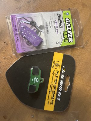

Beim Stöbern bin ich grad auf die
Jagwire Bremsbeläge Disc Pro E und
GALFER Bremsbeläge Disc E-Bike gestoßen.
Hat die schon jemand getestet und kann was dazu sagen?

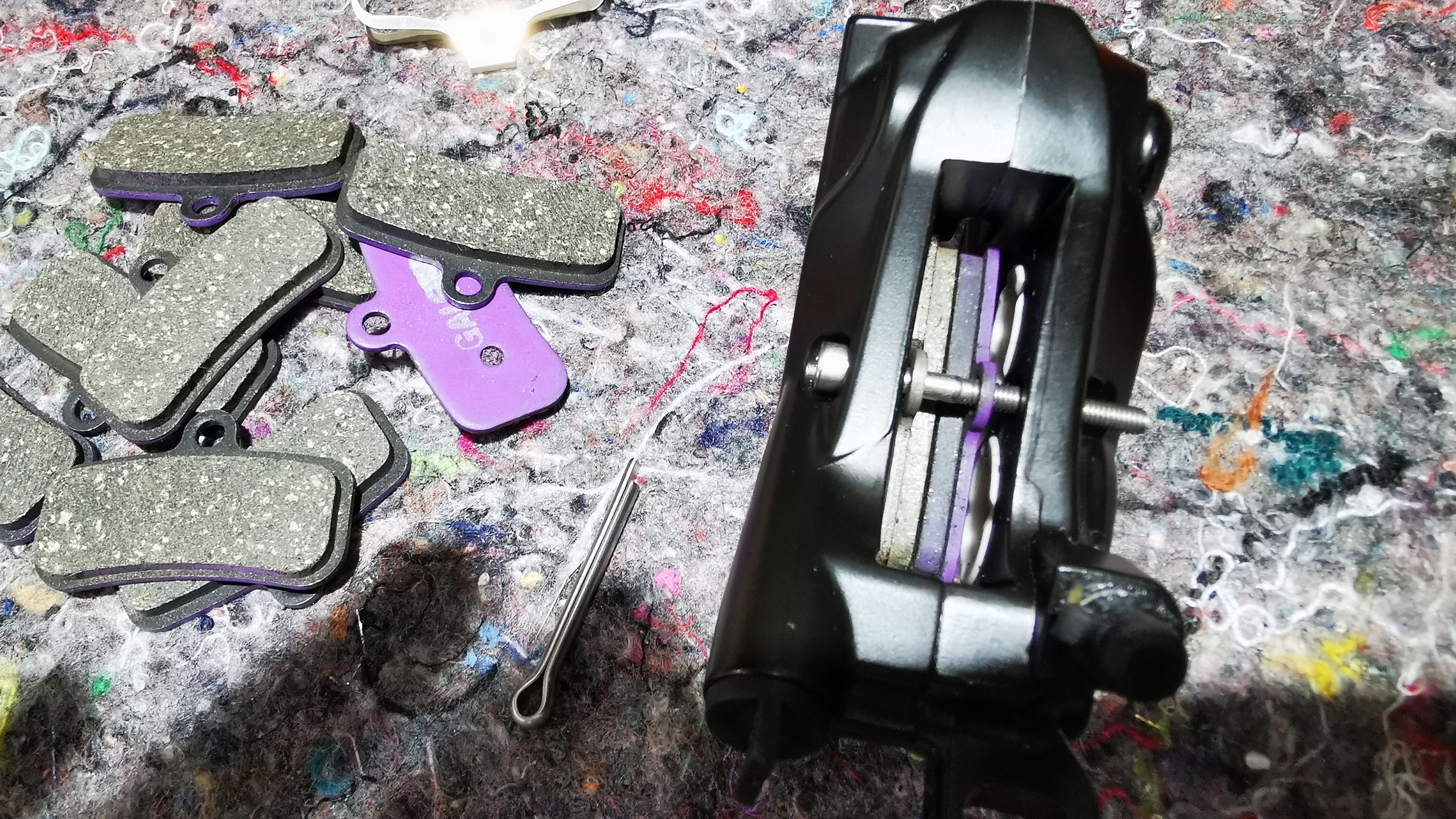

die violetten Galfer sind sehr hitzebeständig (verwende ich sehr viel) die Jagwire hab ich noch nicht verwendet
sie nehmen es leider mit der Passform nicht so genau (hab denen auch eine Mail geschickt) die Trägerplatte ist bei meinen Belägen um 0,6mm schmäler, jetzt können sie sich um den Splint etwas mehr drehen und der Belag steht dann etwas schräg zum Reibring, und auch die Spangen haben weniger Auflage an der Trägerplatte und könnten zwischen Sattel und Trägerplatte verrutschen (schon mal passiert)
zumindest bei meiner Charge war es so
ich mußte die Spangenarme etwas biegen damit die Spange straffer neben dem Belag sitzt, und ich habe statt Splint jetzt eine Schraube (30x3mm) durch gesteckt, die Schraube ist ein wenig dicker und damit wird der Spielraum der Beläge auch ein wenig geringer
die Kombinaton TS HD mit Galfer ist sonst sehr gut, wenn das System damit immer noch überfordert ist dann

Galfer haben tlw. viel Spielraum um die Splintachse (Belagplatte vom Mass schmäler)

ich hab mir jetzt mal die hier geholt. Zustätzlich liegen auch glaub noch die normalen von Galfer rum. Das ganze wird mal in Saalbach getestet ;-)
dann schreib mal wie die Jagwire funktionieren

Ich denk die werd ich vorne rein machen. Da is ja ne 223er dächle. Das sollte reichen 😜
Preislich sind die auch eher unter den günstigen Belägen zu finden.
So, nach einigen Tausend Tiefenmeter kann ich dann mal was dazu sagen.
Ich muss gestehen, überzeugen tun mich die jagwire Beläge irgendwie gar nicht.
Auf der trickstuff Scheibe machen die immer wieder Geräusche, power ist so lala. Sie bremsen, aber halt auch keine wirklich krassen stopper.
Dazu kommt, dass sie Meinen Fahrstil wohl so gar net wollen.
Sprich laufen lassen und dann mal kurz vor der Kurve richtig Ankern. Da hab ich selbst auf der 223er Scheibe das Gefühl, dass die das net so gern wollen 🤷‍♂️ Merkt man dann direkt dass Geräusche entstehen und die power net so richtig da is.
Wenn man aber so „sanft“ rein lang und über längere Zeit den Speed dosieren will is es eigentlich ganz okay.
Aber die lila Beläge von galfer, die ich hinten drin habe, taugen da schon deutlich besser. Die sind leiser, und haben mehr power
