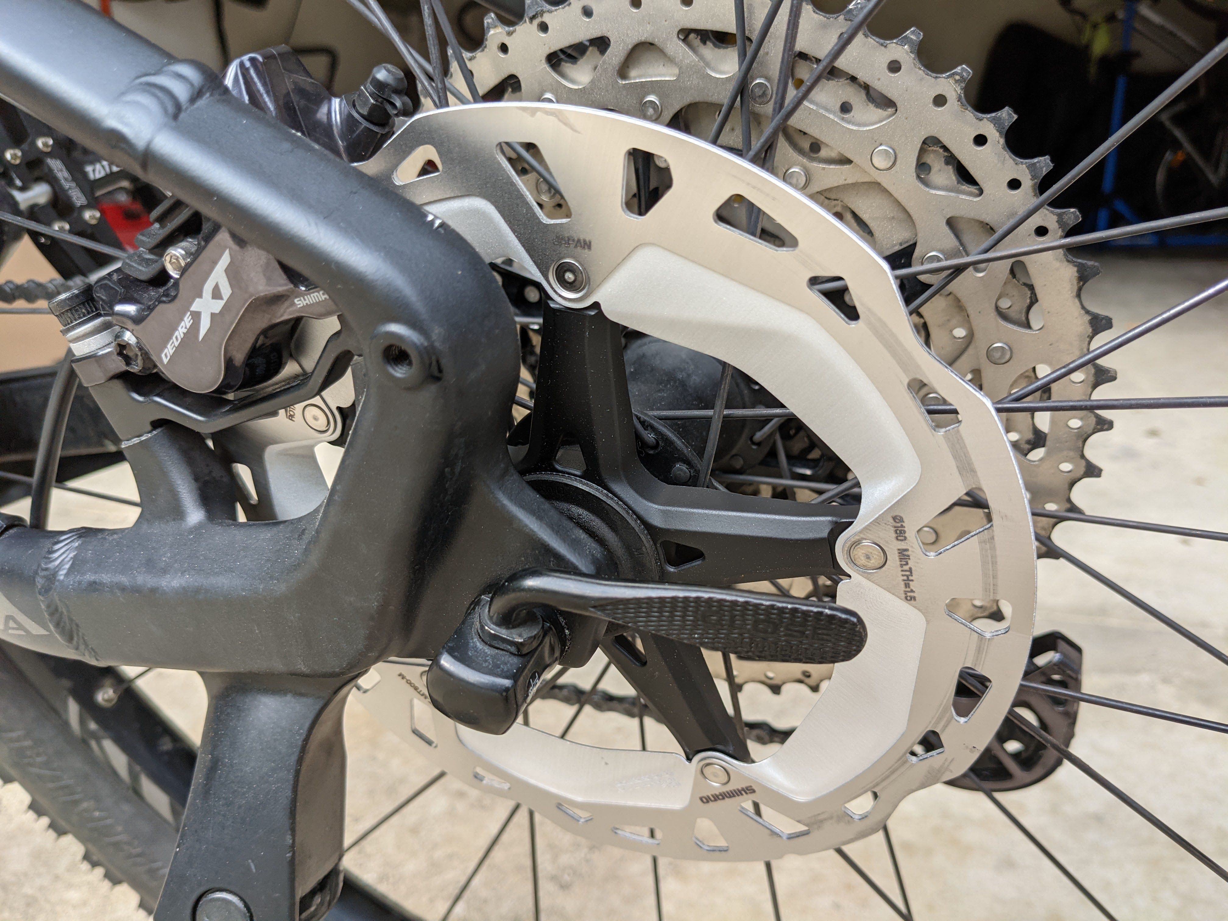

Ich habe hinten eine neue 180er IceTech drauf und v/h Sinterbeläge von Shimano.
Scheibe vorn hat 203mm.
M8120er Bremsanlage-
Bisher sehr gutes Bremsverhalten, allerdings werden die, wenn heiß, oder nach Fahrten durch Pfützen, sehr (!) laut.
Als nächstes dann die Power 260 von Trickstuff.
Sollen ja vom Bremsverhalten her richtig gut sein.
Bei mir ist die Bremsscheibe vorne außenverzahnt und hinten innenverzahnt …
Ich kann doch auch die hintere außenverzahnt nehmen, oder passt da dann was nicht?

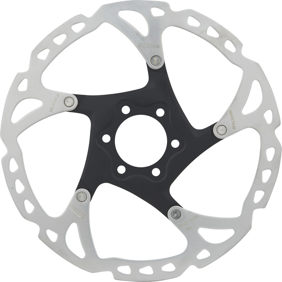

Nun habe die Scheibe gewechselt und die SM-RT70 203mm verbaut …
zuerst mit Galfer Violett, dann mit Shimano H03A Resin …
bei beiden Kombination habe ich ein flattern/vibrieren … nervt mich total …
passt die Kombi nicht oder woran kann’s liegen?
Ja genau … da scheinen die Geräusche herzukommen … vom Hebel (kann das überhaupt sein?)
Scheibe läuft ohne Geräusche
Vielleicht scheint ja die RT70 auch nicht so toll zu sein, ich weiß es nicht … mit der einfache RT54 hatte ich die Probleme nicht … die gibt es leider nicht in 203 mm
