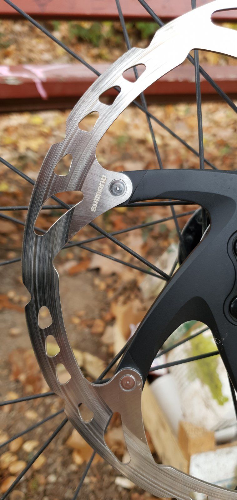

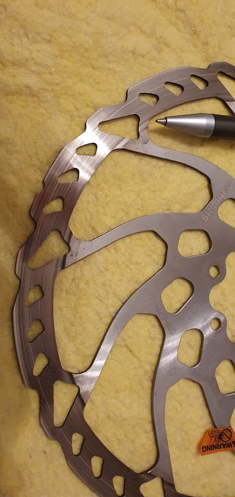

Bei der Demontage der Scheiben (RT 66) ist mir allerdings erstmals eine Vertiefung am unteren Rad der Reibfläche aufgefallen, die sich bis in die Stege zieht.

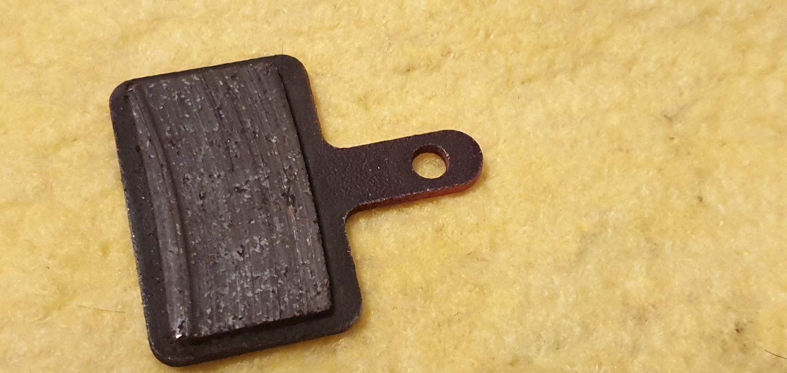

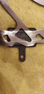

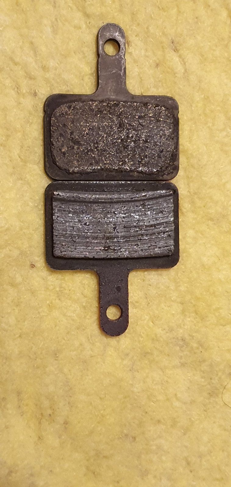

Das konnte ich mir erst mal nicht erklären, bis ich die Beläge ausgebaut habe. Die haben an der gleichen Position die selbe Form nur eben in der anderen Richtung.
Ich habe beim letzten Belagwechsel, motiviert durch den Vergleichstest im MTB Magazin, von den Shimano Resin auf Jagwire Sport Beläge umgestellt. Grundsätzlich finde ich die auch richtig klasse. Bissiger, temperaturfester, trotzdem gut dosierbar, kein Quietschen und nach der Belagstärke nach 1000 km zu urteilen um den Faktor 2-3 haltbarer. Diese Vertiefungen in der Scheibe hatte ich jedoch bei den Shimanos nicht. Ich habe nochmals geschaut, ob ich irrtümlich die falschen bestellt habe aber der Typ passt für meine BR-MT500. Mein Verdacht, dass evt. der Reibbelag bei den Jagwire größer wäre und dadurch das Phänomen verursacht hat, hat sich auch nicht bestätigt. Hatte noch ein paar abgefahrene B01S in der Grabbelkiste:
Trägerplatte ist exakt gleich groß, auch die Bohrung für den Splint ist an der gleichen Stelle. Der Shimanobelag ist sogar eher größer, das kann also auch nicht die Ursache sein. Mir wäre begreiflich, dass die Scheiben mit den Jagwire (die nennen das semi-metallisch) generell stärker verschleißen, aber so kann es ja nicht gewollt sein. Ich finde es sogar eher gefährlich, wenn die Scheibe an der fragilsten Stelle am schnellsten verschleißt.

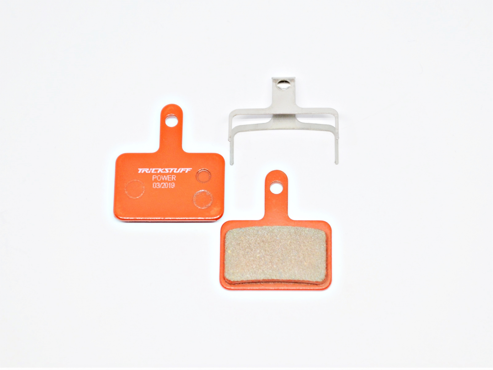

Ich habe die Beläge jetzt erst mal draußen gelassen und einen Satz Trickstuff verbaut, die auch noch da hatte. Die gleichen Jagwire habe ich allerdings auch nochmal in neu. Bevor ich mir die neuen Scheiben (jetzt RT 76) ruiniere, wüsste ich gerne wo hier der Fehler ist.

Dein Bremskörper/-belag sitzt zu tief.
Mach mal je eine Unterlegscheibe unter den Adapter. Die Oberkante den Bremsbelages
sollte mit der Oberkante der Bremsscheibe abschließen. Dann bremst es dir auch nicht mehr auf dem Steg.
Die Reibfläche paßt dann perfekt.
Die Aussage teile ich nicht. Außen ist es max 1mm und innen sind es 4mm.
Zu weit außen ist schlimmer, weil dann irgendwann die Beläge aneinander stoßen und die Bremse nicht mehr richtig bremst.
Schau noch mal genau hin, nur auf den Belag, nicht auf den Träger, da fehlt außen genau das, was innen über steht.

ganz einfach, die Beläge sind auch wenn man es so verbauen kann nicht geeignet für die Bremsscheiben bzw. einfach Murks vorallem so wie sie mit dem Sattel ausgerichtet wurden.
Die Beläge müssen an der Scheibenaußenkannte bündig sitzen, ansonsten muss der Sattel unterlegt werden
Alle Shimano Bremsbeläge haben eine Belagsform in Scheibenradius, sprich da steht nichts über oder heraus und somit kann man diese auch bis zum Schluss sauber abfahren.
Bei deinem Belag ist es ja ein Rechteck, somit steht egal wie du den Sattel ausrichtest immer am Inneren Radius der Reibfläche Belag heraus der über die Paar wenigen Bremsscheibenstreben kratzt.
Da die aber mit dem kurzen Kontakt den Belag nicht so stark abnutzen wie es auf der Reibfläche der Scheibe der Fall ist radiert der Belag an den Streben besonders das Edelstahl weg und arbeitet sich ein wie auf deinem Bild zu sehen

So sieht das Ganze übrigens aktuell mit den neuen Scheiben nach knapp 100 km aus:
Erscheint mir mit den Scheiben zumindest etwas unkritischer als mit den alten, da die Stege deutlich breiter sind.

Danke schon mal für die ganzen Antworten, wieder um eine Erfahrung reicher. Ich werde jetzt nochmal in Ruhe die Lage der jetzigen Trickstuff Beläge (die übrigens die gleiche Form wie die Shimano haben und wieder organisch sind)
