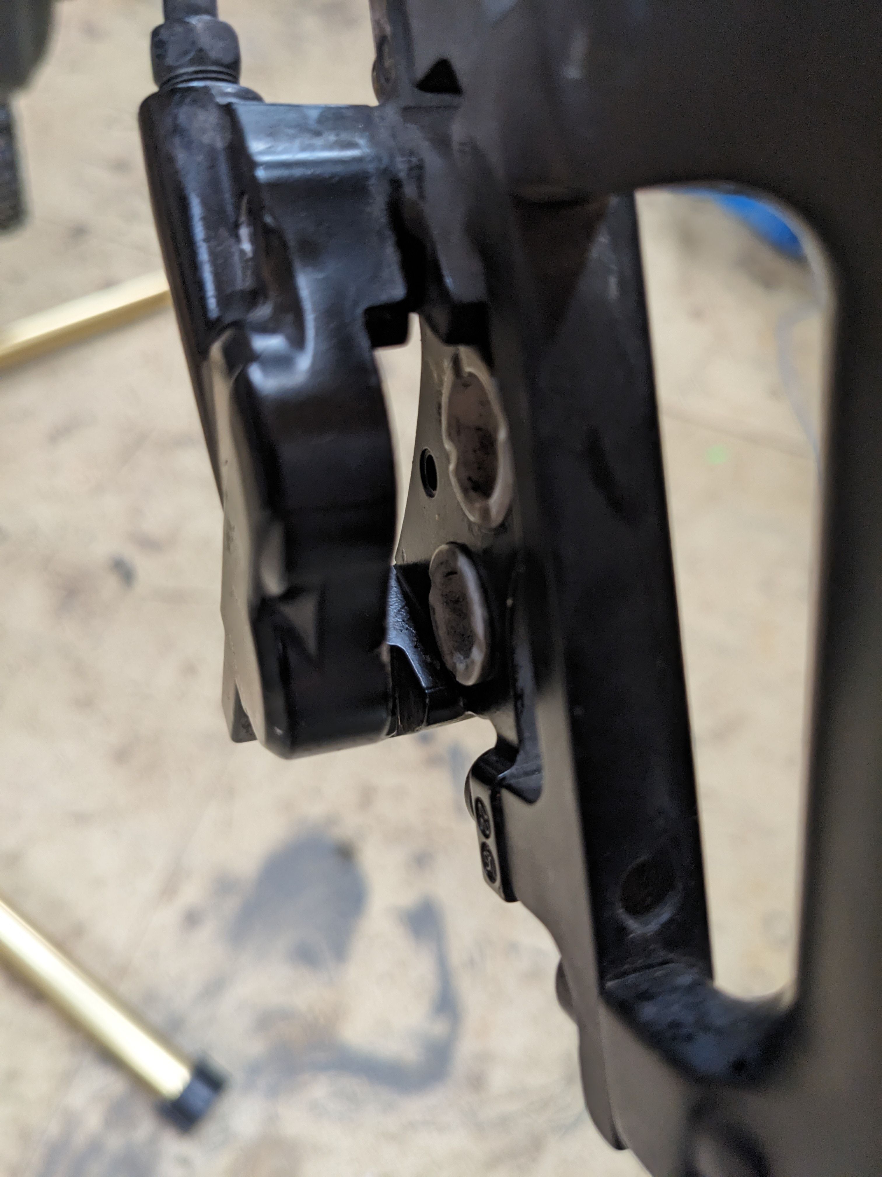

Habe jetzt entlüftet, war aber nicht eine Luftblase bei. Zuvor hatte ich weil ein schlauer YouTuber das Mal gezeigt hat die Bremse leicht ohne Block gezogen. Nun geht ein Kolben nicht mehr zurück. Habe ich es jetzt versaut? Auf dem Bild der untere
Oben ist der Trichter drauf. Wenn man leicht am Hebel zieht merkt man auch das er arbeitet. Aber zurück drücken geht nicht. Wenn ich mehr Kraft aufwende bricht der Sattel.
Bei den anderen Kolben ist es nach wie vor so das ich sie Plan zurück drücken kann sie aber sofort wieder ein paar Zehntel raus kommen

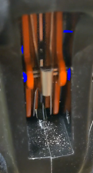

Ich habe jetzt den gegenüberliegenden fixiert und den Problemkolben weiter raus gepumpt. Da kam von hinten Öl raus um beim zurückdrücken knarzt es mächtig. Klingt nach Metallspänen. Wenn ich das mit den anderen mache kommt kein Öl und diese flutschen auch schön sanft zurück.
Der kolben ist gebrochen
Leider ein Problem bei shimano
Die splitter verhindern ein zurückdrücken auf anschlag
