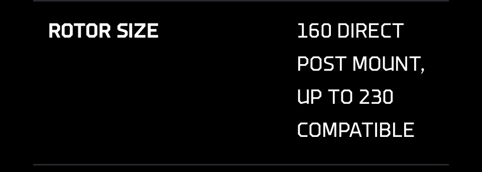

Aber du brauchst nicht unbedingt größere Scheiben, es sei denn sie waren zu klein. Aber 203/203 ist nicht klein. 220/223 ist sehr groß und da muss man schauen ob das überhaupt Sinn ergibt und die Gabel es kann/darf. Hinten mehr als 203 machen manchmal Leute, aber brauchen wird hier glaube ich durch haben-wollen ersetzt. Funktioniert natürlich auch, es blockiert schwer messbare Gramm am Hebel schneller.
Mein Tipp ist nach Scheiben zu schauen, die ordentlich Leistung bringen und Reserven haben. Und evtl. noch die Beläge zu wechseln, aber erstmal nicht.
So von der Ästhetik her finde ich 220/223 nicht gut. Zu viel riesen Pizzateller. Aber wir sind hier beim Hobby und keiner muss Kompromisse machen auf die er keinen Bock hat.
