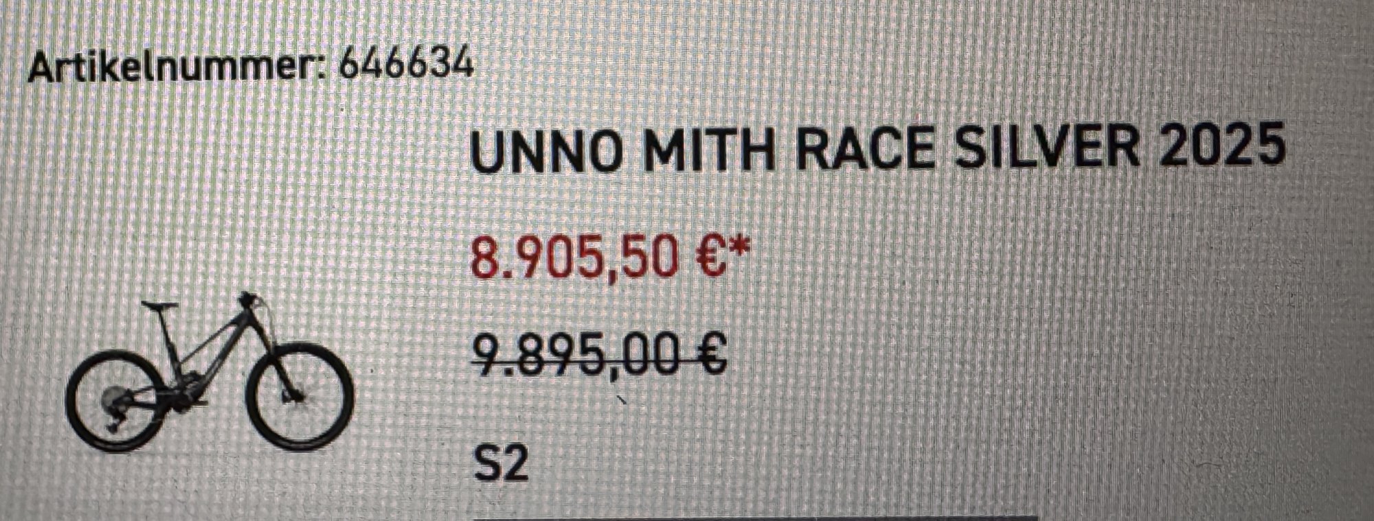

Es wurde +/-20% geschrieben, Betonung +/-.
Es ist oft was möglich, vor Ort und auch online. Definitiv nicht mit dem Wort Druckmittel, mit dem Ansatz bist du komplett falsch.
Würde die Herangehensweise überdenken und eine andere probieren. Verkaufsgespräche laufen oft auf objektiven und subjektiven Ebenen.
Also ich "Druckmittel" gelesen habe, war das Thema für mich schon durch. Wir reden hier von einer Verhandlung zum Kauf eines Fahrrads und nicht von einer kaufmännischen Verhandlung bei Vergabe im Wettbewerb aus der Industrie. Wenn man so einen Ton anschlägt wie der Kollege, würd ich ihm keinen Cent nachlassen und ihn zur tür bitten.

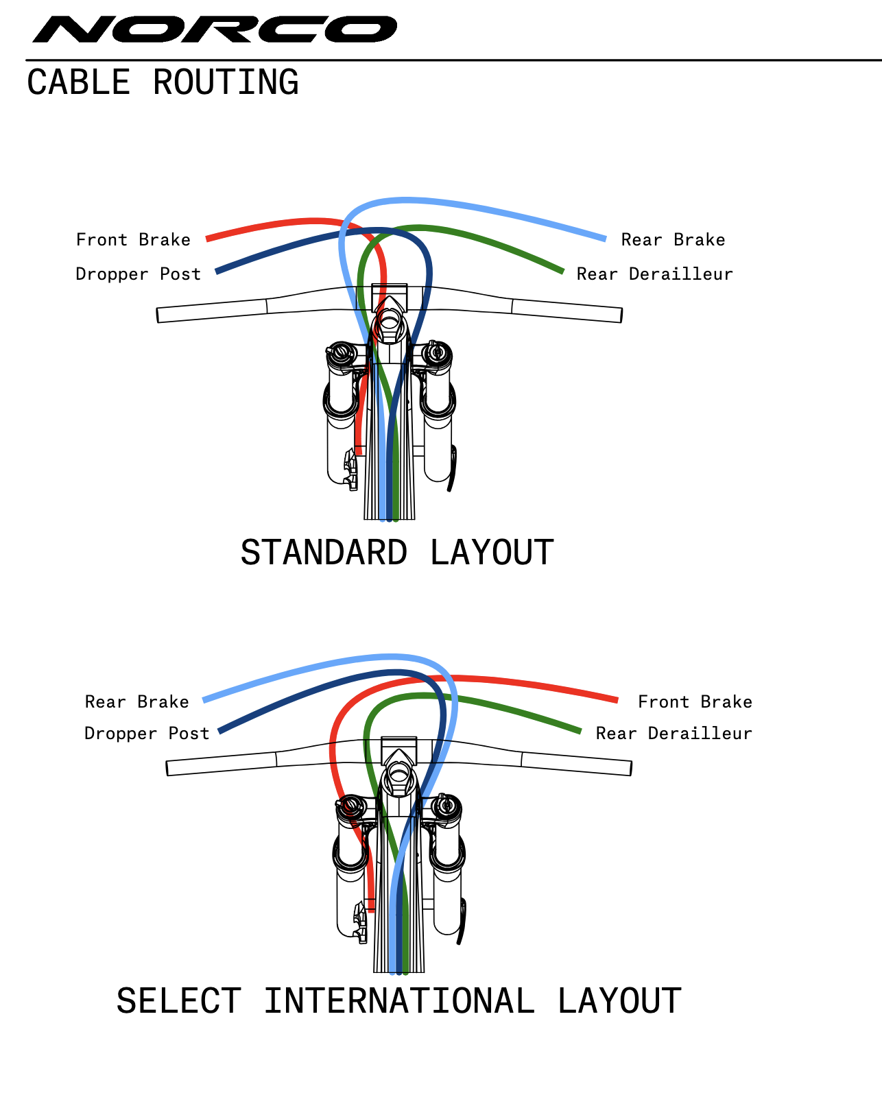

Das kann man klar so machen, habe ich ja auch nie das Gegeneteil behauptet, aber wenn das so gemacht werden MUSS, was beim Unno der Fall ist, spricht das für schlechte Entwicklung, denn du könntest es problemlos beim Crafty anders lösen ohne das du irgendwo Säge und Feile ansetzen musst, und das ist beim Unno nicht möglich, und wenn ich das für mich sauber machen will, dann muss das bei einem 15.000€ Rad gehen. War tatsächlich einer der Gründe weshalb ich keines gekauft habe.
Edit: OEM hab ich das so wie von dir noch nie gesehen und bspw. bei Norco in der Benutzeranleitung ist klar beschrieben, dass für Moto die Leitung rechts aus dem Steuerrohr kommen muss (in Fahrtrichtung). Damit ist das für mich nicht "Moto fähig".
