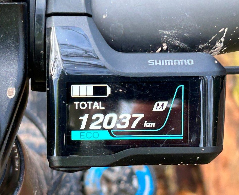

So, in 2023 jetzt noch schnell die 12.000km Marke ohne irgendwelche nennenswerten Probleme geknackt. Noch nie so zuverlässiges E-MTB gehabt. Hat alles mitgemacht, mehrmals 1.400km im strömenden Regen Richtung Elba auf dem Heckträger, viele Ausflüge in den Bikepark, AlpenX mit Uina Schlucht und so manchen fordernden Trail.
Macht Spaß wie am ersten Tag, toll!

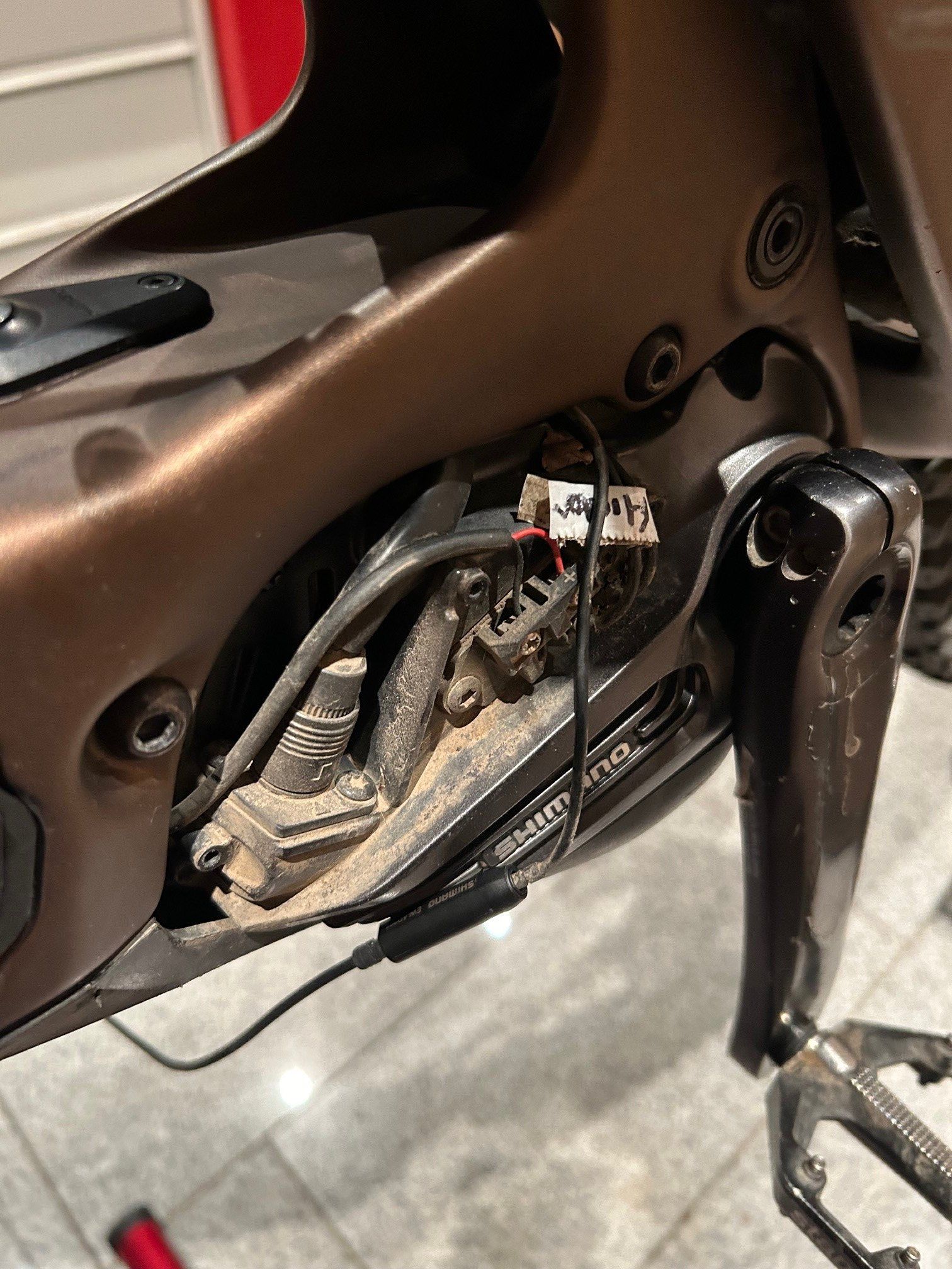

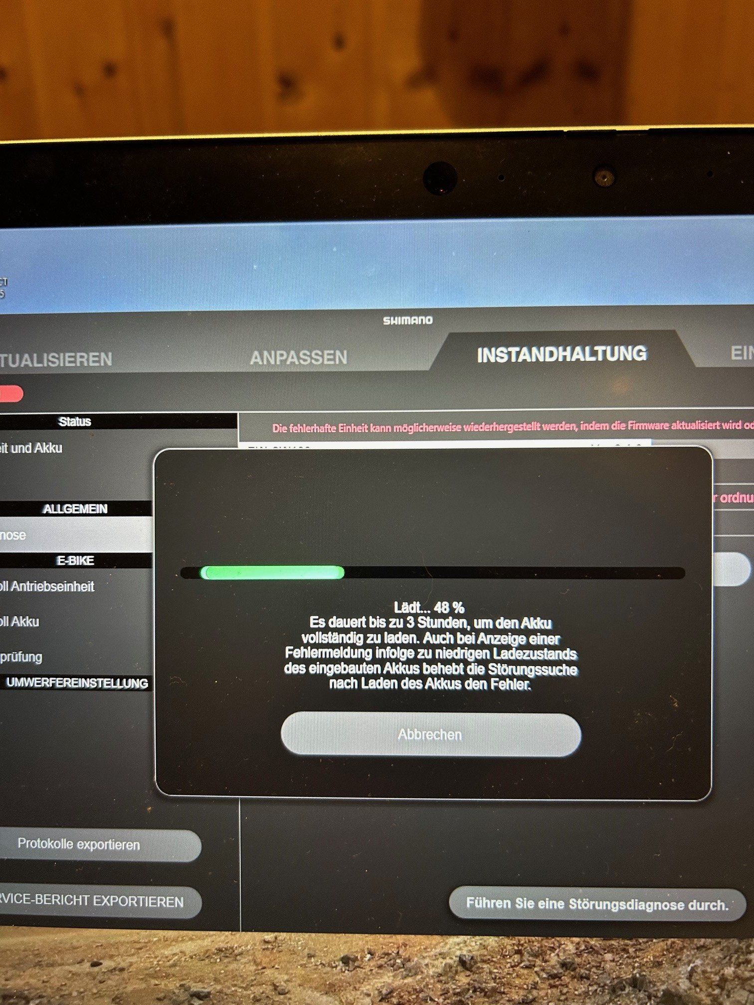

So, mein Bullit hat jetzt ca. 6 Wochen gestanden, einerseits weil ich mein Canyon Spectral:ON endlich wieder habe und dann auch mal damit fahren wollte, andererseits weil ich die Gabel zum Service eingeschickt hatte.
Nun lässt es sich am Einschaltknopf (Shimano EW-SW100) nicht mehr in Betrieb nehmen.
OK, hatte ich schon mal.
Beim vorletzten Mal half das Anschließen des Ladegerätes für ein paar Minuten, dann ging es wieder. Diesmal half das nicht.
Beim letzten Mal half energisches Rückwärtsdrehen des Hinterrades mit der Kette auf dem größten Ritzel. Ich habe gedreht wie verrückt, nichts passiert.
Nun habe ich die Motorabdeckung angebaut, das Kabel zum Knopf identifiziert und verfolge gerade diese Anleitung: "Laden über den Anschluss an der PC Diagnose. Dazu wird auf dem PC mindestens die E-Tube Software Version V4.0.4 benötigt. Zum Laden wird der Einschaltknopf einzeln angeschlossen. Im Programm kann nach dem Verbinden unter Instandhaltung eine Störungsdiagnose durchführen werden. Im Anschluss erscheint ein "Lade-Button". Nach Betätigung des Buttons wird der (Drecks-)Knopf geladen."
Warten wir, ob das was wird. Technik, die begeistert!
Ich bin auf jeden Fall schon mal voll geladen!
Beste Grüße,
KalleAnka
Edit: Hat geklappt! Läuft.
Hallo, ich habe vielleicht dasselbe Problem. Die Software habe ich gefunden, aber mich würde interessieren, mit was für einem Kabel und mit welcher Spannung der Starterknopf geladen werden muss.
Du benötigst das PC-Interface:
https://www.bike-discount.de/de/shimano-sm-pce02-pc-interface-fuer-steps/di2-1
Oder Du gehst zu einem Shimano-Händler, der Dir nicht als erstes einen neuen Akku verkaufen will. Jeder Händler mir Shimano E-Bikes im Programm sollte so ein Interface haben.
Vielleicht findet sich auch ein hilfsbereites Forumsmitglied in der Nähe das eins hat?
Ist bei diesem Ein und Ausschaltknopf der Akku das Problem.
Glaube mich hat es auch erwischt. Soll ich diesen Schalter wechseln lassen damit wieder Ruhe herrscht?
Das wird das Problem nur temporär beheben, weil ja auch der darin verbaute neue Akku nach längerer Standzeit wieder leer sein wird. Laden oder öfter Fahren ist eher das Mittel der Wahl.
In vielen Fällen wird ja auch berichtet, dass Rückwärtskurbeln das Problem löst. Gefolgt von einer ausgiebigen Tour natürlich.

In meinem Fall war der Akku während der Standzeit voll geladen und im Rad. Kann sich in meinem Fall der Akku des Startbuttons wirklich entladen haben? Oder verbraucht das System auch ausgeschaltet soviel Strom, dass der Hauptakku nach drei Monaten tiefenentladen ist und dementsprechend den Startbuttonakku nicht mehr lädt?
Ja, der Haupt-Akku hat nichts damit zu tun.
Nein, siehe oben.
Und um das sicherheitshalber klarzustellen, selbstverständlich ist das System Käse, aber es ist nun mal so. Und ich bin auch nicht voller Weisheit davon geboren worden, sondern hatte dereinst die gleichen Probleme wie Du. Aber dafür ist ja das Forum da.
