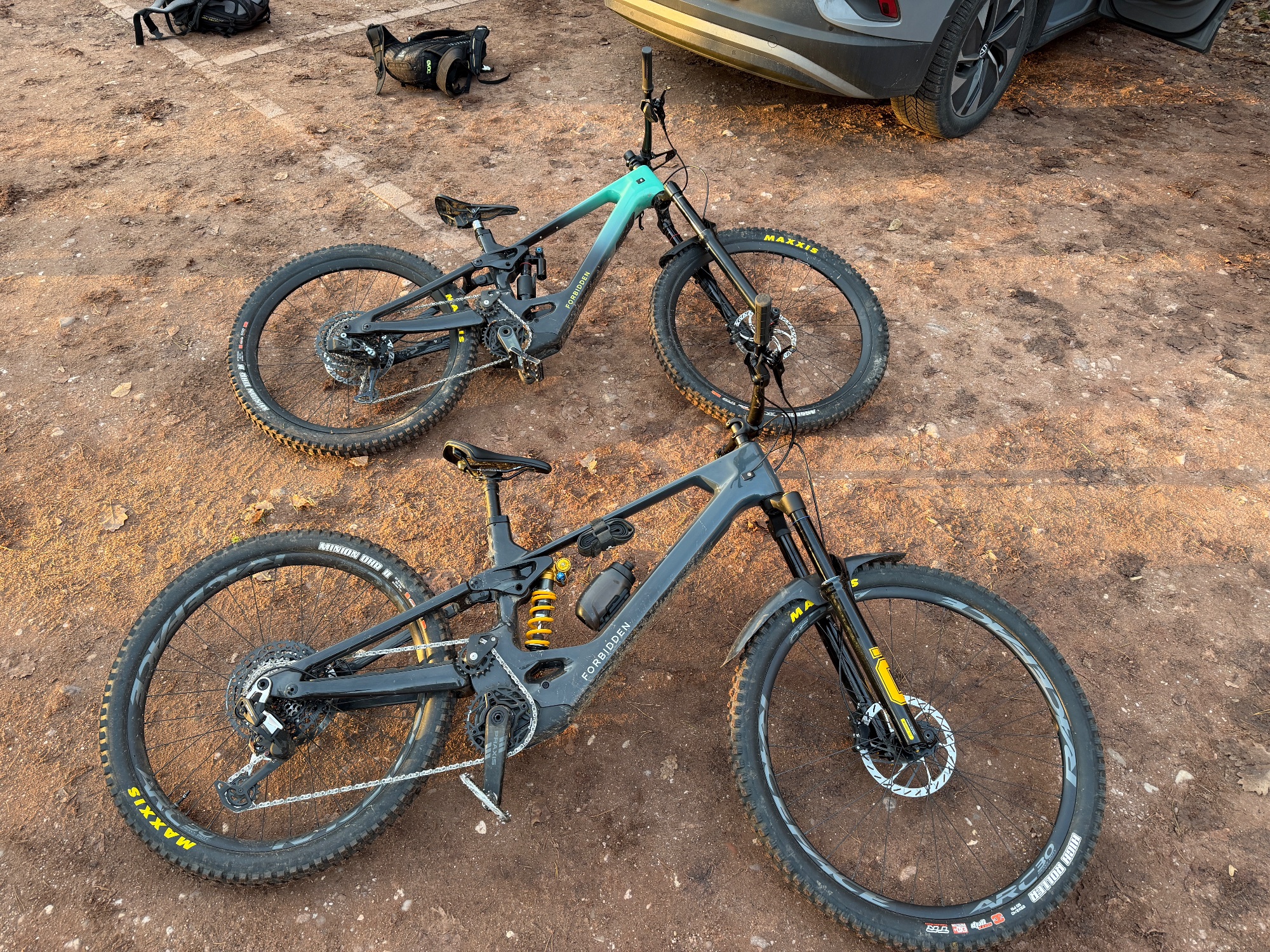

Ja, wenns Wetter endlich mal besser wird, versuch ich mich daran weiter. "Vermutlich" brauchts bei High Pivot einfach auch mehr Rebound. Am Dreadnought hatte mir Mario von MST mal einen Dämpfer gebastelt mit deutlich mehr Reboundmöglichkeiten, da er selbst eins hatte. Parkplatztest war absurd lächerlich, das Teil ist wie ein Flummi rumgesprungen. Auf dem Trail war das aber wirklich gut. Beim DruidV2 sehe ich das auch. Da ist das Heck sehr bouncy aufm Parkplatz, auf dem Trail fühlt sichs aber ebenso super an.
