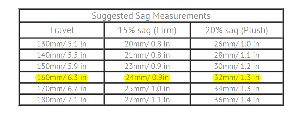

Und 30% ist für ne Fox Gabel auch deutlich zu viel. Die empfehlen 15-20%, wobei 20 schon eher Bügeleisen ist.
Und irgendwo zwischen 20 und 30 ist sehr unpräzise, das sind Welten, selbst zwischen 15 und 20 sind schon Welten.
Da hab ich auch Quak geschrieben. Ich war in dieser Tabelle und meinte 15-20%...
Mit dem Range wollte ich auch nur ausdrücken das mein initialer 90PSI Luftdruck nicht völlig daneben liegen sollte.
Fang doch da mal in der Mitte an, also 28mm - auf der Gabel ist ne ID, da gibts Informationen zu deiner Gabel und Setup Empfehlungen zwecks Zugstufe gibts auch, die psi Angaben würde ich vernachlässigen, wichtig ist dass der gemessene sag stimmt. Zu den Einstellungen gibts massig Tutorials.
Ich würde die Gabel erstmal ohne SW so einstellen dass es sich stimmig anfühlt, Einstellungen aufschreiben und dann den SW benutzen und die für mich sinnvoll klingenden Vorschläge einzeln nach und nach probieren.
Wenn dir ein Luftdruck vorgeschlagen wird der deutlich zuviel sag bedeutet (über 20%) würde ich das ignorieren (vorausgesetzt du hast den sag richtig ermittelt).
