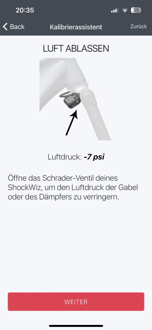

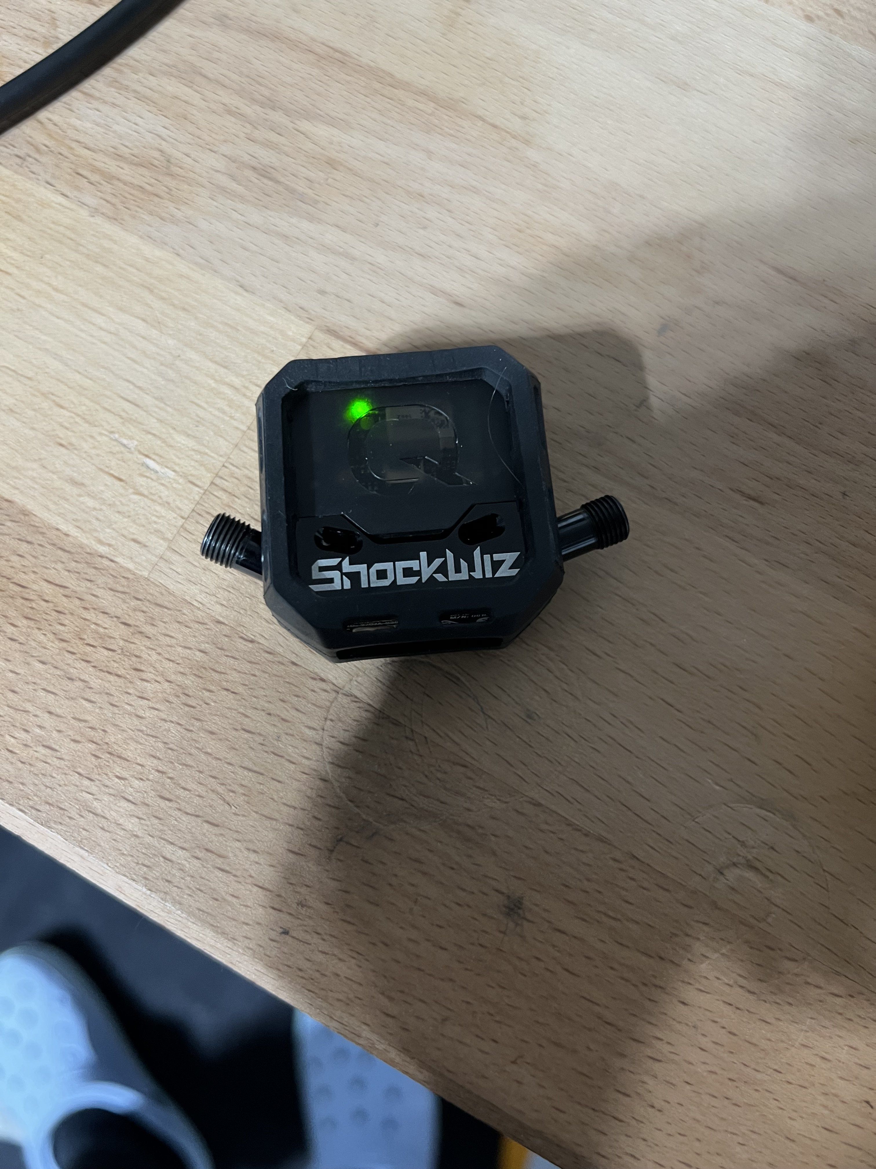

Hallo. Nochmal ich ;-) Also, ich habe den SW mal nur mit der App verbunden ohne an die Gabel anzuschließen und die Kalibrierung gestartet. Hier zeigt es in der App -7 PSI an. In dem Fall kaputt?
