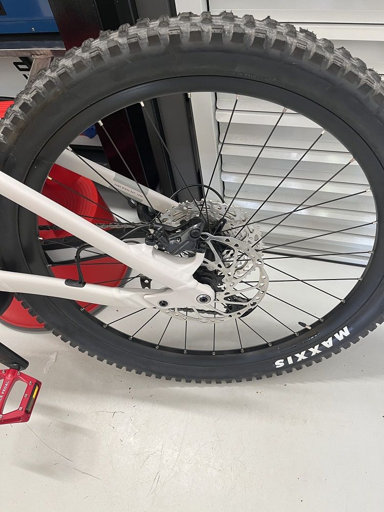

Ein paar Kleinigkeiten musste ich selbst erledigen um den Inneren Monk zu beruhigen.
Da wurde leider wohl im Werk etwas geschludert und der Händler hat da scheinbar auch kein Auge für.
Für mich wohl auch eine Schandtat, an so ein Fahrrad Orange Leuchtende Rückstrahler zu montieren.

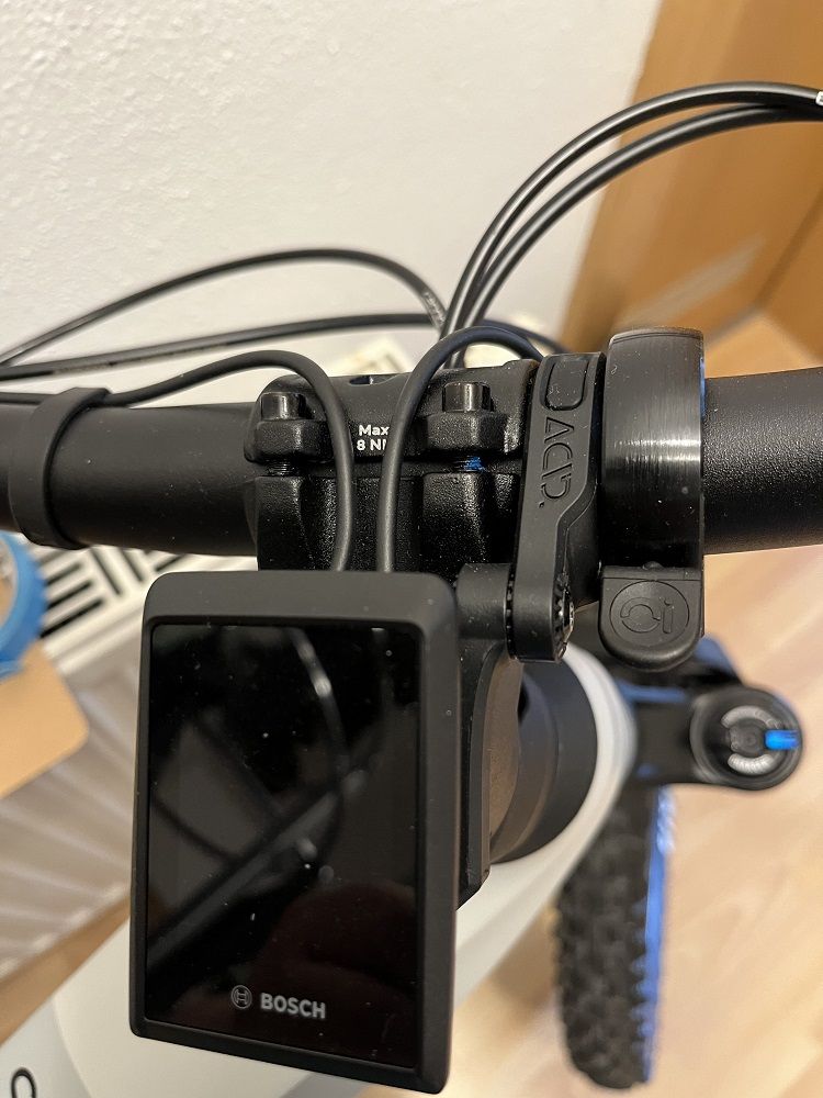

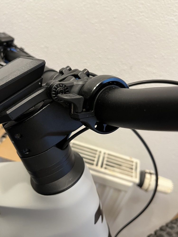

Eine Klingel halte ich ebenfalls für unnötig aber da hab ich eine passende gefunden.
Die nennt sich Knog Oi Classic und passt wunderbar Mittig neben den Halter vom Kiox
Wäre die nicht so unauffällig hätte ich es bestimmt gelassen.

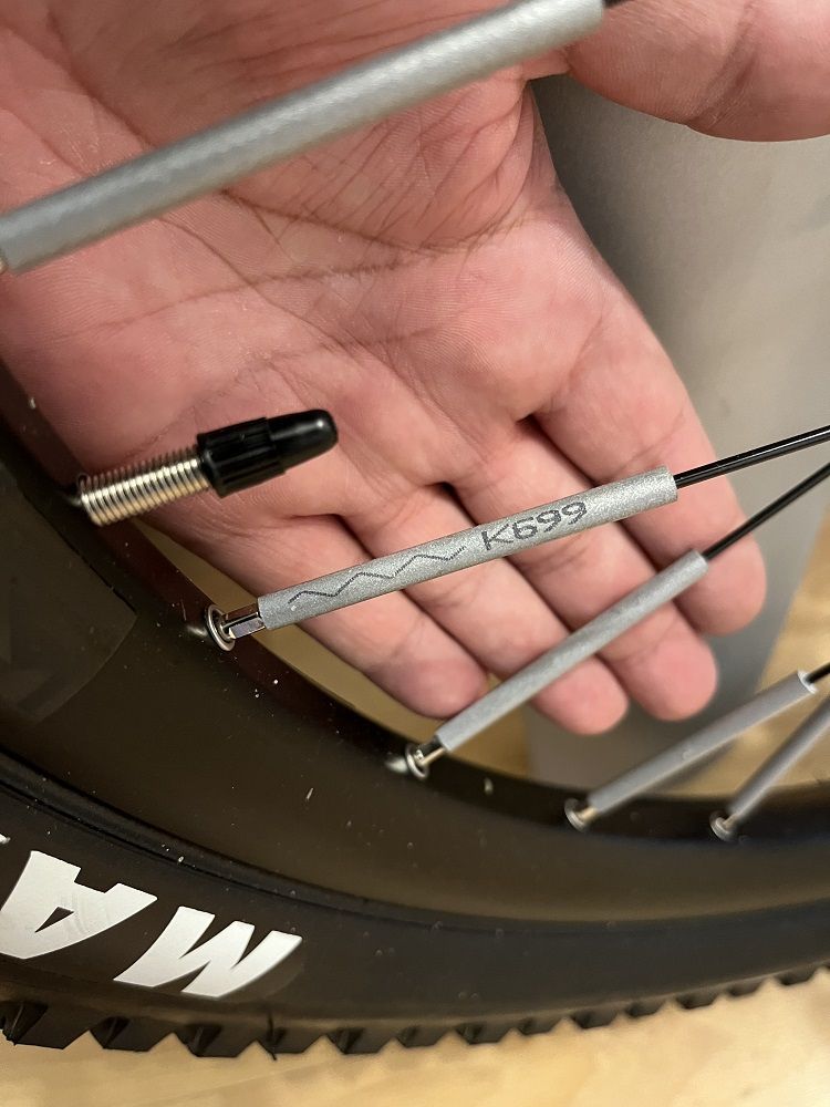

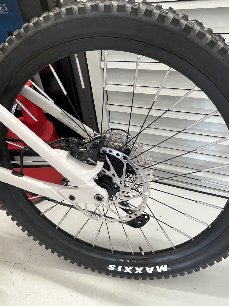

Rückstrahler in den Speichen hab ich von Büchel die Sekuclip in 60mm genommen.
Ich find die ebenfalls recht dezent und sie sind Zugelassen sofern jede Speiche damit bestückt wurde.

Anbei ein paar Bildchen wie es aussieht.

Was das Licht und den Rückstrahler angeht, habe ich bereits etwas im Auge.
Die Speichenstabreflektoren sehen weniger schlimm als die klassischen Katzenaugen aus, aber *seufz* ...mal sehen, was ich da mache.

Ansonsten noch das Typische Cube Scheibenschleifen vorne. Das hatte ich etwas ausgerichtet aber nach 25km war es wieder da. Mal sehen was man da machen kann.
Ist das dieses rasseln? Hatte ich beim Haibike auch, da helfen ein paar Steifen Antidroehnmatte und es rasselt nichts mehr 😉

Die Scheibe läuft rund, Sattel initialisiert und ausgerichtet. Es schleift auch auf dem Montageständer nichts. Vermutlich wohl wirklich nur eine Schwingung. Ich werd es beobachten.
